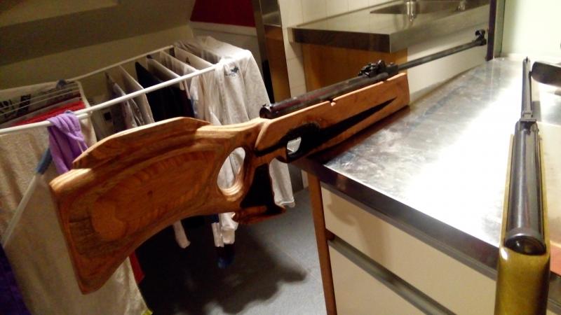

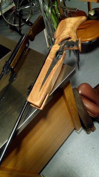

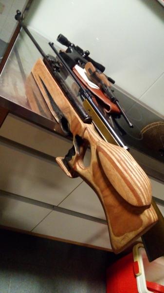

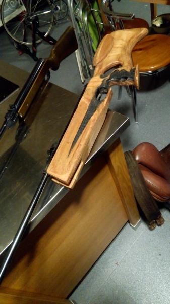

Ánimo compañero, no te rompas mucho la cabeza y al toro, además como va a ser para ti en plan Juan Palomo pues los demás opinaremos pero lo importante es que te guste y disfrutes haciendola
Yo empecé una para una umarex 850 a partir de dos trozos de chapa marina que abandoné por haber vendido la umarex y he retomado modificándola para colocar en ella la acción de una gamo 68 regalo envenenado de un buen amigo, me da igual que no esté perfecta o lo que sea solo me ha costado mi tiempo disfrutado y reposición de uñas de ambas manos

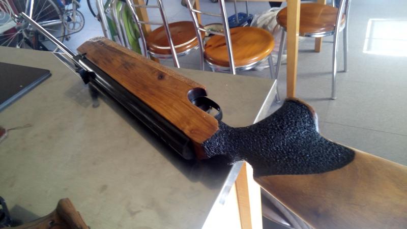

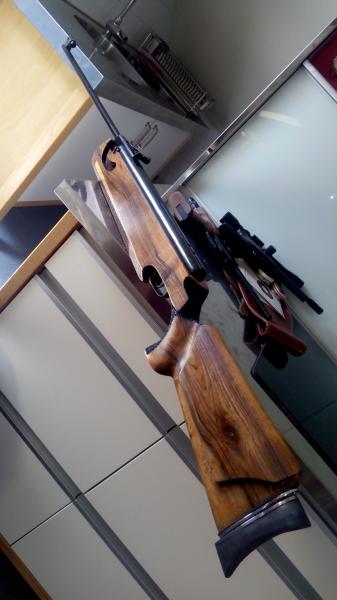

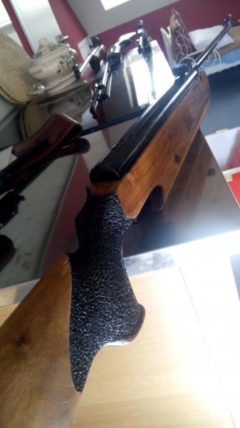

Te muestro otra para una Hw35 que estaba agrietada barnizada como si fuese una mesilla y súper tosca. Lo único bueno era el cajeado y la madera de nogal , así que la reparé saqué todo el barniz que odio en las culatas modifique algunas partes y Pulí a mano durante muuuchas horas, añadí una cantonera regulable y un picado(a mano) en el pistolete con un poco de negro.

Compañero, a mi humilde entender, y yo sin ser especialista en la materia, pero como buen ESPAÑOL, que opina de todo sin saber. Me buscaría una culata de cualquier compañero, ya estuviera arañada o como estuviera pero me cogería el cajeado, que a creo que es lo más importante y después ya le modificaría la carrillera, pistolet, más corta más larga pero el cajeado que sea el original, a ver si vas a crear un megadiseño y al disparar el muelle te va a mover la "acción", entonces ya la hemos liado.
Como ejemplo, yo me pille una TX 200 mk3, con culata original y después compré la culata de KILLO, otro forero, de airecomprimido.net. y por dentro es la misma culata ahora la tuneada, pesa un kilo más con carrillera ajustable, rabera, le corté 2,5 cms, dejandola en unos 30 cms como las de competición...además le añadí unos adornos de acero inox...etc... la terminación no me gusta mucho porque es vinilo tipo carbono y se despega de algunos sitios y tengo que andar con el secador pegando, pero por el resto, perfecta.

Compañero, es que ese, es el quid de la cuestión, el cajeado, y para hacerlo, hay que usar, si o si, una fresadora, y tener la destreza y habilidad necesaria para usarla, porque el que lo intente a lima y a formón, lo lleva claro, una soberana chapuza...el cajeado, tiene que ir a décimas de mm, del cuerpo de la carabina, no que sobre un par de mm a cada lado, y luego, ya lo llevo al sitio apretando los tornillos. Claro, que hay cajeados, muy simples, poco mas que una forma semicircular, pero hay otros, que tela marinera, con rebajes por aquí, y por alla, a distintos niveles, de formas extrañas y complejas, nada fáciles de hacer en casa...Ademas, es mucho mas fácil, hacer como dices tu, modificar una ya hecha, original, cortar, alargar, poner carrilleras, darle formas, lo que sea, que hacer una nueva a partir de 0, y mucho mas, cuando no se ha hecho ninguna, ni se ha trabajado con la madera nunca.....eso, si seria una verdadera proeza, y casi un milagro, que saliera bien a la primera, y no un cacho palo para hacer leña.....
