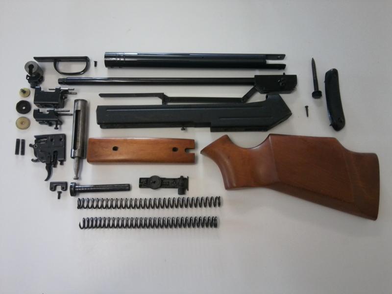

Hola. ..¡Bueno, pues pues ya tenemos muelle!.. y de paso cambiare la junta de goma del puerto de carga.

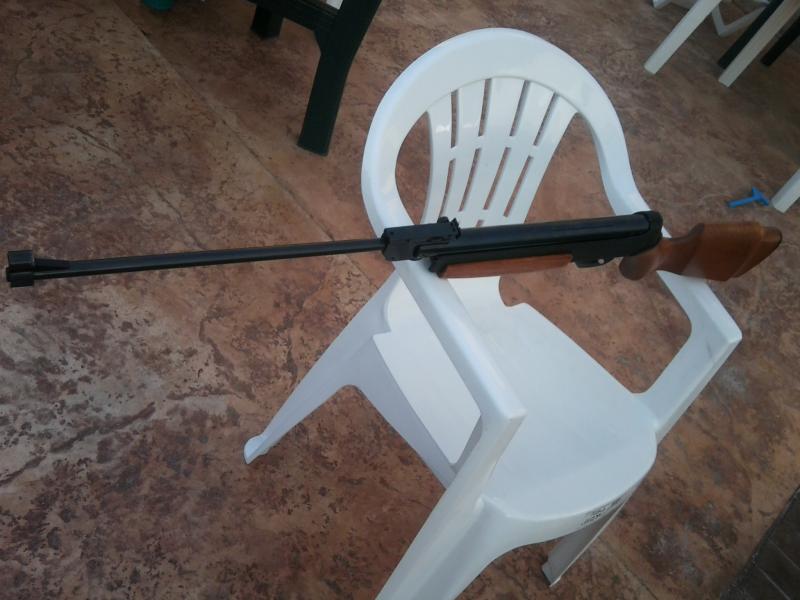

Hola. Esta es mi primera recuperacion de una carabina de A/C, a ver que os parece. la foto de como estaba 20
Naturaleza muerta.
Se inicia el proceso de montaje, intentare acabarla en esta dias, a falta de las piezas de chema, que todabia no he recibido, y que con las fiestas tendra que ser para la proxima semana.

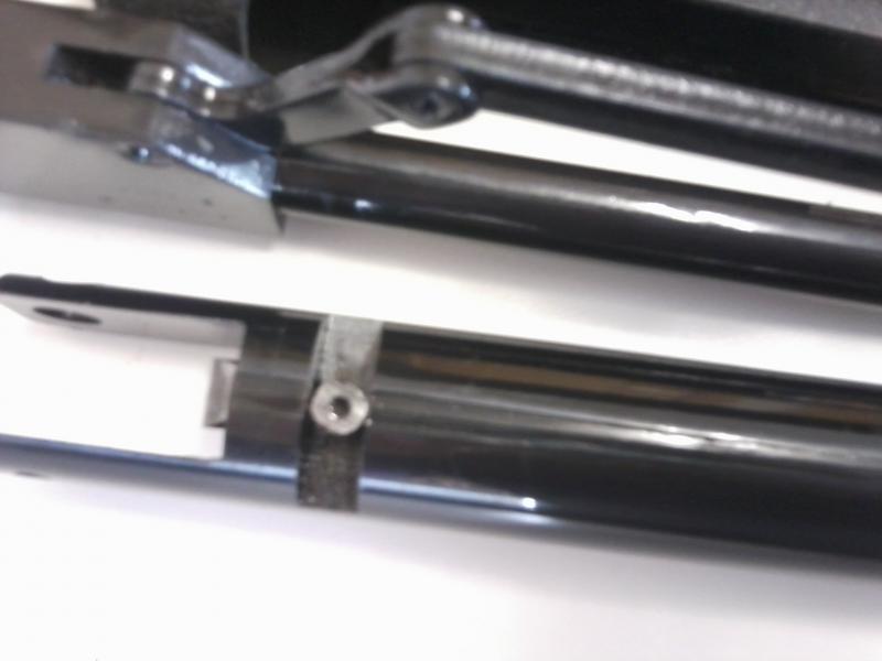

..Tardare algo mas en terminarla. He decidido corregir un problema que tiene esta carabina debido al roce de la palanca de carga contra la camara de potencia en su funcionamiento. Intentare poner un patin de teflon o algo asi. ..-A no ser que "alguien" me aconseje de otra solucion.
Hola. Esta es mi primera recuperacion de una carabina de A/C, a ver que os parece. la foto de como estaba 40
Rozadura de la palanca de carga
Aunque en la foto no aprecia bien por el pavon, esta rozado hasta la cabeza del tornillo.
Otro saludo.

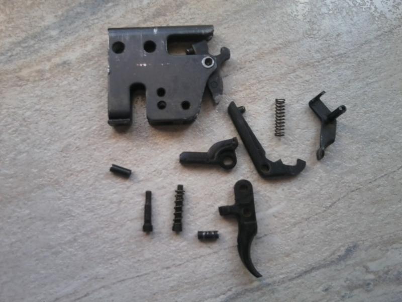

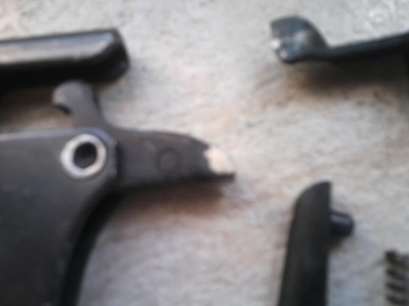

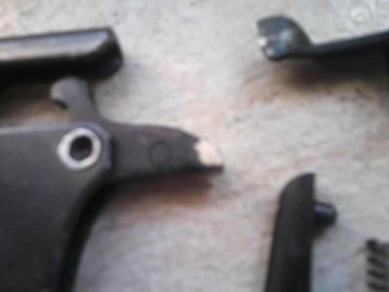

Una pequeña reparación en el fiador.
Hola. Esta es mi primera recuperacion de una carabina de A/C, a ver que os parece. la foto de como estaba 51
conjunto de disparo listo para montar
Hola. Esta es mi primera recuperacion de una carabina de A/C, a ver que os parece. la foto de como estaba 50
detalle del fiador reparado

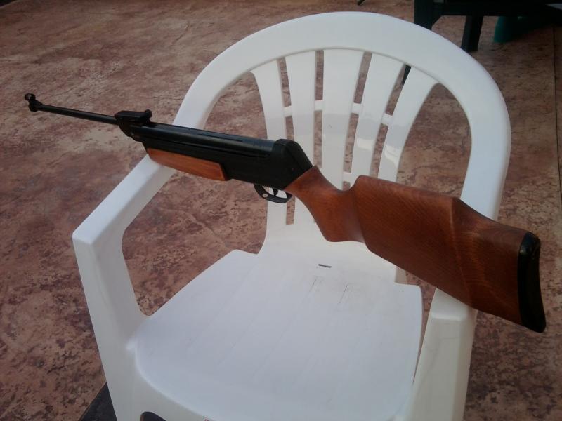

Y por fín...
Hola. Esta es mi primera recuperacion de una carabina de A/C, a ver que os parece. la foto de como estaba 61
Naturaleza viva
Hola. Esta es mi primera recuperacion de una carabina de A/C, a ver que os parece. la foto de como estaba 60
foto final
Una pregunta para los entendidos: ¿Alguien sabe lo que costaba esta carabina en su epoca? y ¿Cuanto podría valer ahora?..Que conste que no está en venta, es por curiosidad. Gracias a todos por los animos y a chema por proveerme de todo lo necesarío.

Restauracion estupenda, te ha quedado maravillosamente bien, felicidades. Con que le has dado a la madera? solo aceite de teka y listo? sin teñir.... Un saludo
devalde
Mensajes: 876
Registrado: 14 Sep 2007 03:01
Re: restauracion de gamo statical
Mensajepor devalde » 14 May 2012 15:45
Si. Lijarla hasta dejar la madera blanca (es madera de haya), y varias manos de aceite de teka, hasta que no absorba más y despues pulir con una gamuza. A más manos de aceite, más se oscurece.
RAUCES
Mensajes: 4249
Registrado: 23 Oct 2010 09:13
Ubicación: MADRID, ESPAí‘A
Mensajepor RAUCES » 14 May 2012 16:43
Muchas gracias, tengo una culata de escopeta que voy a probar a ver como queda, no se si con teka o linaza. A ver si me acerco a la calidad que te ha quedado a ti. Un saludo
