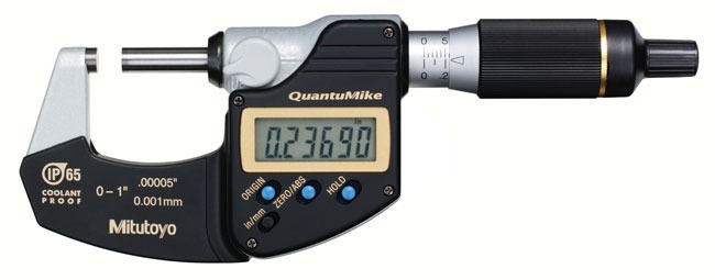

Ademas, un gran entendido como tu, que debería estar ya de vuelta y media sobre el proceso de fabricación artesanal de puntas home made de alta calidad y precisión, para escopetillas de aire super extra potentes, y de gran calibre, el mayor experto y entendido del foro, y después de ver todos los vídeos del Youtube, a estas alturas, todavía no sabes, que para saber el diámetro exacto de tus balas de ultra precisión para largas distancias, necesitas hacer un molde de azufre del anima de tu cañón, y medirlo con precisión con un micrómetro, para dar al proyectil entre una, o dos centésimas de pulgada mas a su diámetro?????
Que cosas mas raras, con estas preguntas, cualquiera puede pensar que no tienes NPI, pues lo primero que debería saber un experto fabricante artesano de proyectiles, y buen usuario de armas de aire muy potentes, como tu, que llevas 6 meses hablando solo y únicamente de slugs, es el calibre exacto de su arma.............. :mrgreen:

Grandes expertos en balística, como Luisito, necesitan cinco decimales, para lograr la máxima penetración en sus tablones de pino,,,,,,,,,,,no les llega con dos........... :lol:
