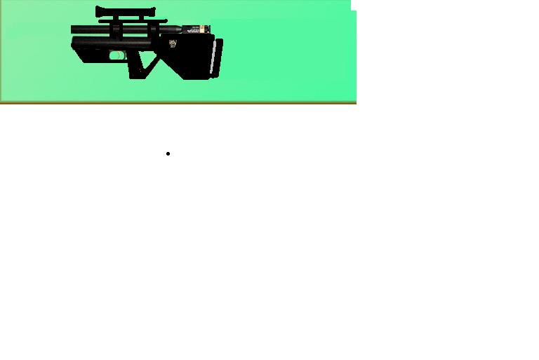

Esto es exactamente lo que tenemos que hacer, os gusta algo asi? con la botella grande tios.

a mi me gusta mucho esta idea , y con la botella de 400cc mas aun, a ver el tema del tank-block como lo solucionamos y pa´lante.
habria que cortar al max, el deposito que trae la 2240 para asi echar para atras el deposito de 400 y hacer mas corto el conjunto, amen de hacer la "ese" o tank-block 1 cm mas o menos mas alto para ganar en separacion entre la botella y el cañon para realizar el silenciado integral

El diseño a mi me parece bien; pero, me da un poco de miedo que la 2240 sea una base poco solida para todo esto.

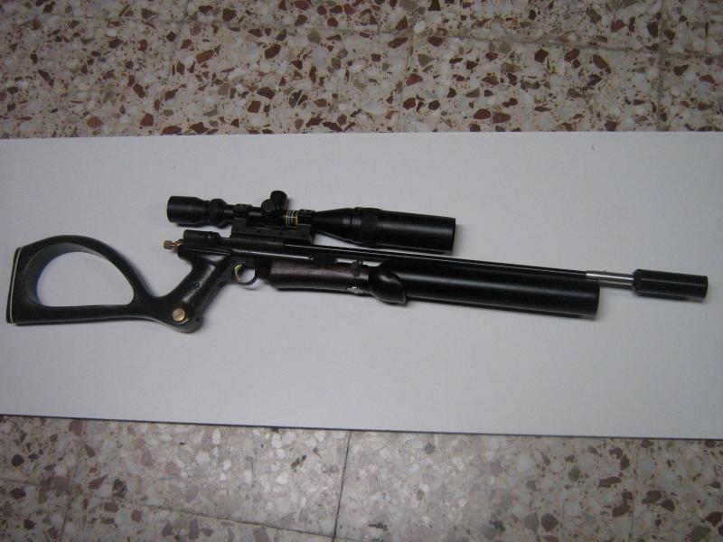

juan yo tengo dos juguetes de estos ya hechos pcp y van de escandalo ademas el amigo oscar es un monstruo con estos chismes

Joan de todas maneras, lo que soportara todo el peso seran las piezas y la culata, quedara todo compacto, por eso no hay problema.

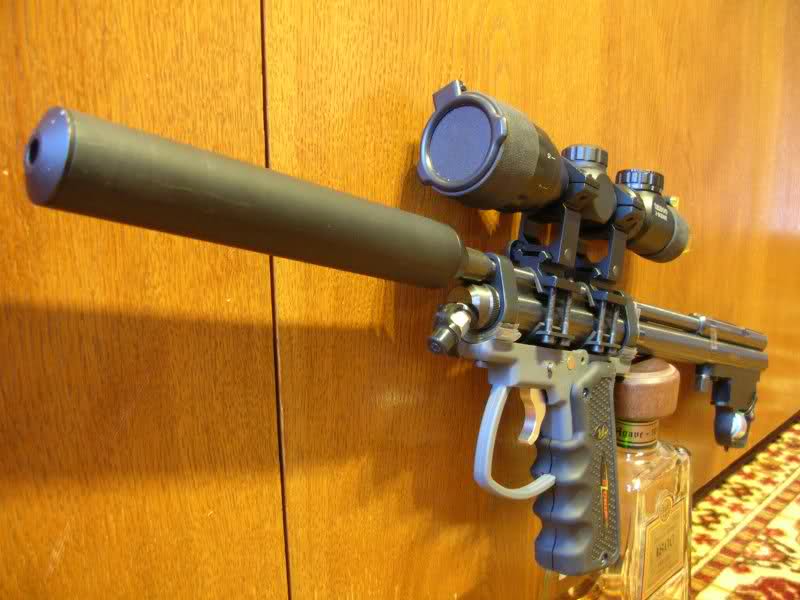

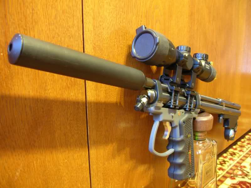

mira la foto de la carabina de joseblanco, la botella grande de cometa necesita el cañón de 600 y quedara excesivamente largo. En cambio, con la pequeña y el cañón de la 2250, queda la botella casi a ras de la punta del cañón.
yo voto por algo similar a esa, pero desplazando la empuñadura delante de todo, y déjate de travesaños en diagonal uniendo la base del pistolete con la culata, que solo sirven para molestar al empuñar.

oscar ten en cuenta que al hacer el cañon silenciado debe se sobresalir el forrado del tubo unos 6-8 cm para tener una efectivad decente, si sumamos esos 6-8 cm mas los 6-8 que se le pueden cortar al deposito original de la 2240 tendriamos unos 15 cm. que es aprox la difencia de longitud entre un deposito de 400 y uno de 200 , y seguiriamos utilizando el cañon de la 2250 , es una idea , un saludo amigos.

Bueno espero impaciente, lo del palito en diagonal no sólo por estética, ten en cuenta que la empuñadura sin el palito queda muy débil, la madera a la testa se parte con un simple golpe, a la tuya sí quieres se lo corto, pero no te lo aconsejo.
Y puestos hacer sí podemos poner la botella de 400 al máximo de atrás, quedará cojonuda.

Yo creo que el diseño tiene que ser algo parecido al dibujo y con el deposito de aire grande

Segun mis calculos y corregirme si me equivoco la crosman con la botella de 400 a tope de atras, mas los 7-8cm de cañon silenciado, medira 50cm.
Yo creo que medio metro silenciado en total esta muy bien.
