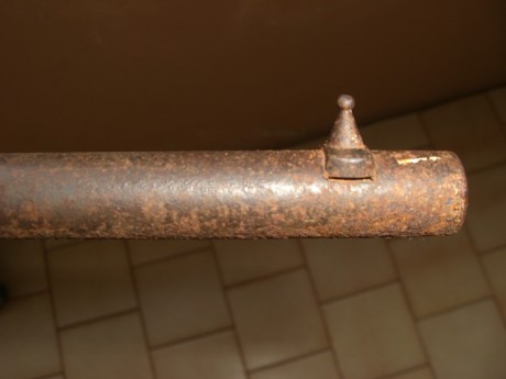

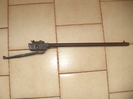

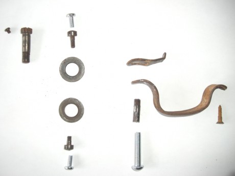

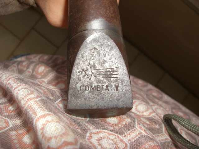

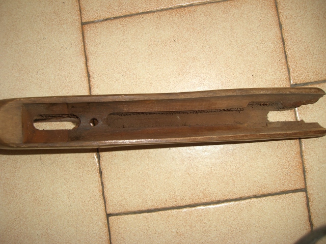

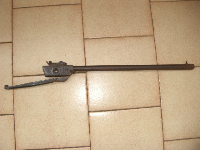

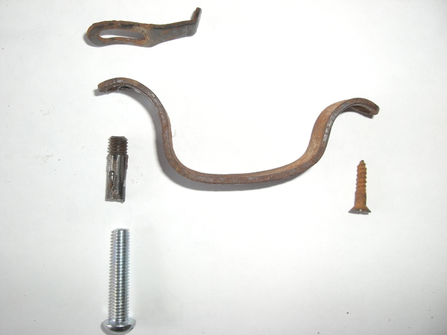

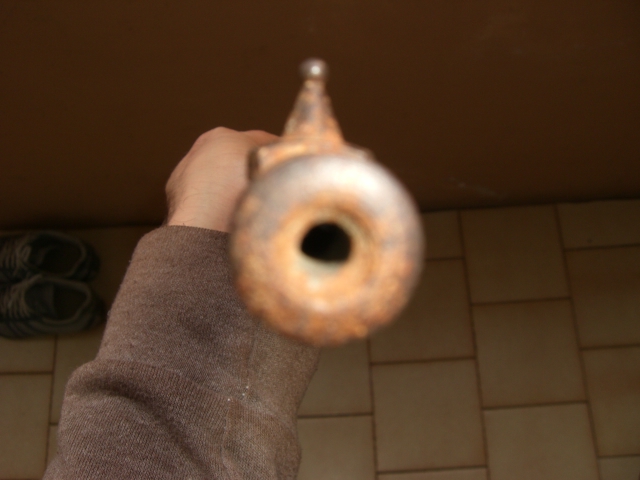

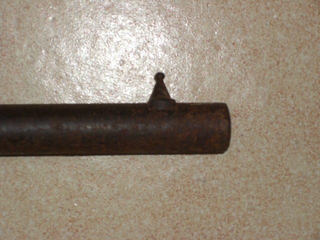

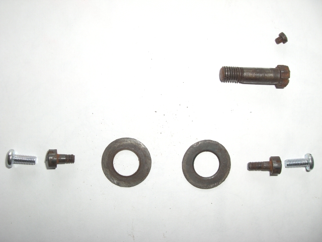

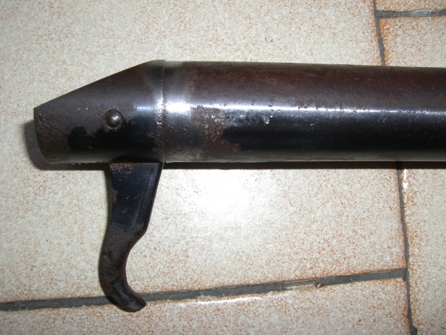

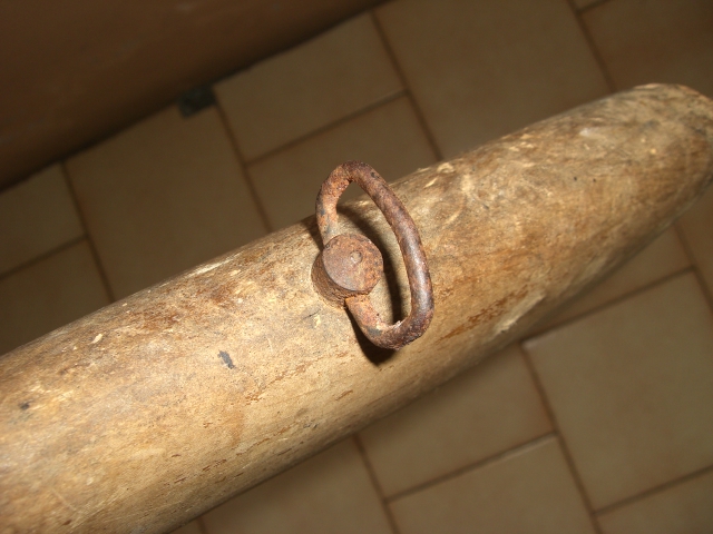

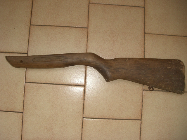

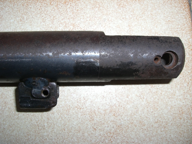

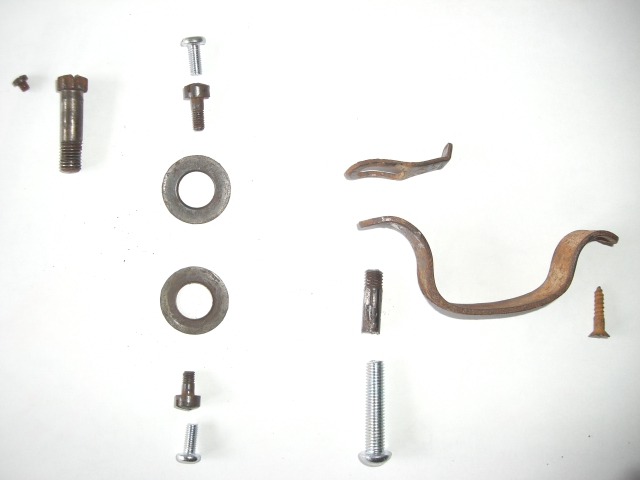

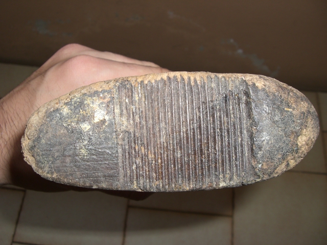

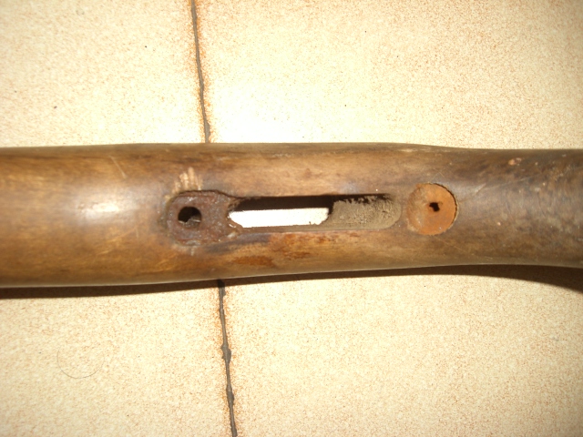

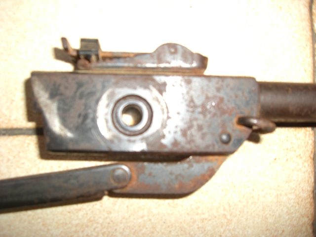

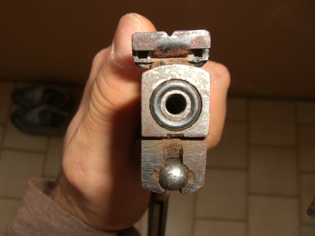

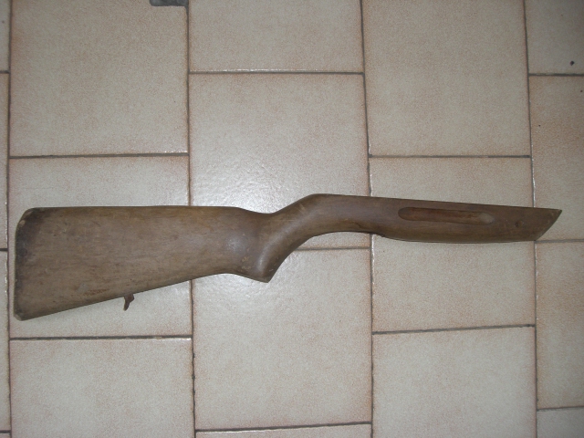

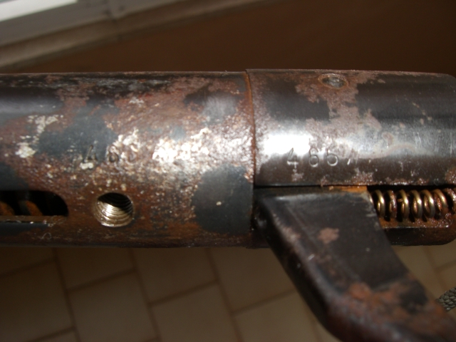

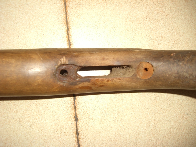

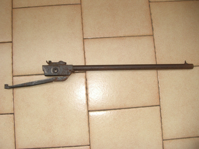

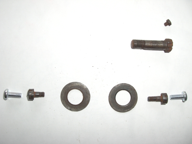

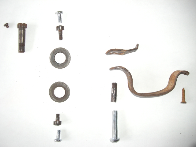

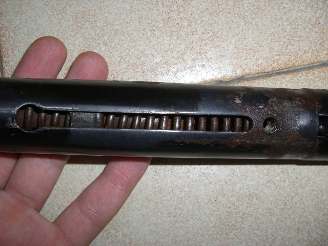

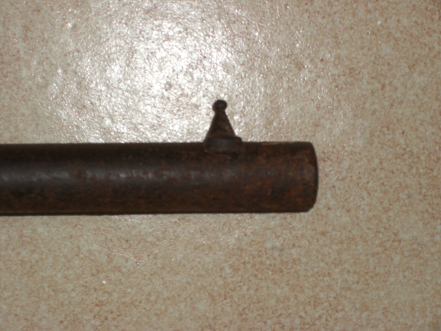

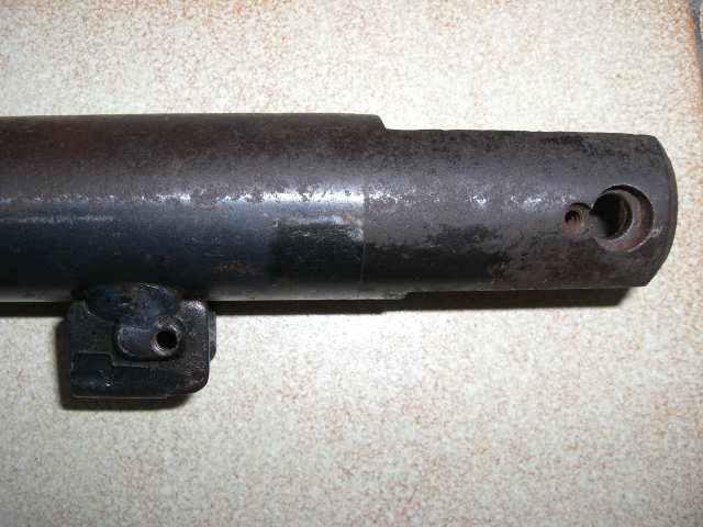

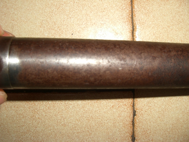

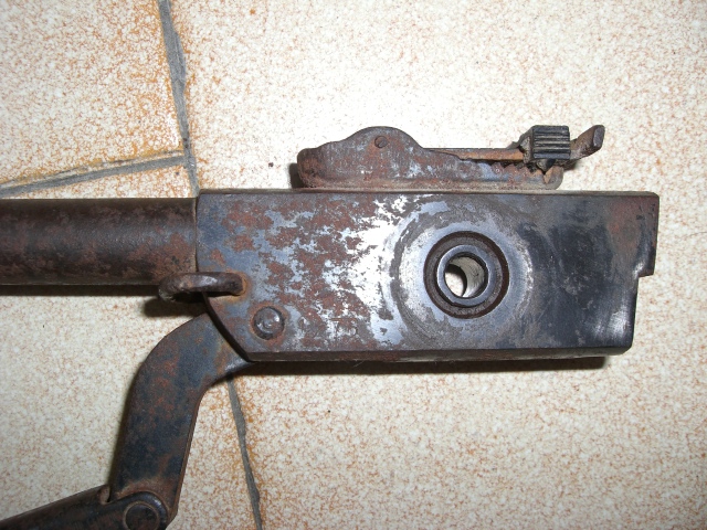

Buenas otra vez, despues de todo este tiempo que no me he podido dedicar a la restauracion, vuelbo otra vez a la carga y os pongo algunas fotos de la subsodicha
Recientemente ha caido en mis manos una COMETA V y su estado de conservación no es muy bueno por lo que 80
Recientemente ha caido en mis manos una COMETA V y su estado de conservación no es muy bueno por lo que 81
Recientemente ha caido en mis manos una COMETA V y su estado de conservación no es muy bueno por lo que 82

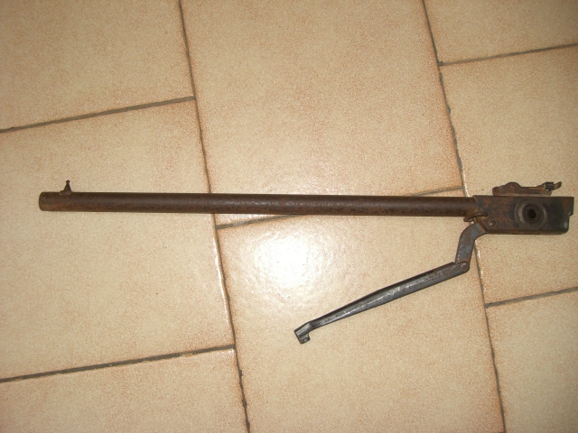

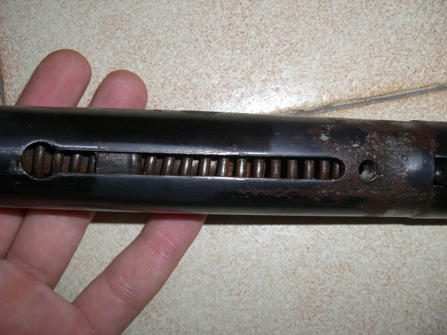

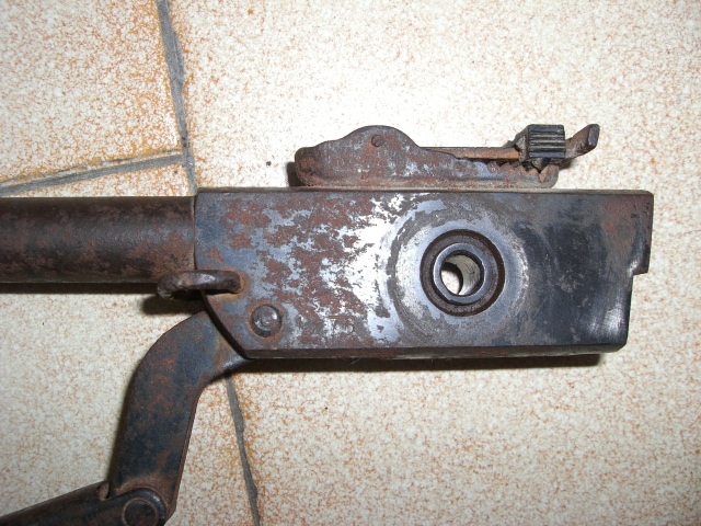

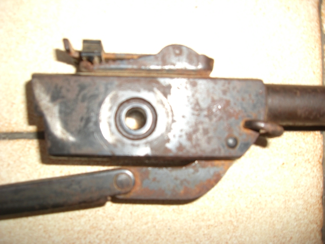

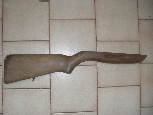

Mensajepor PASTER » 20 May 2011 17:08

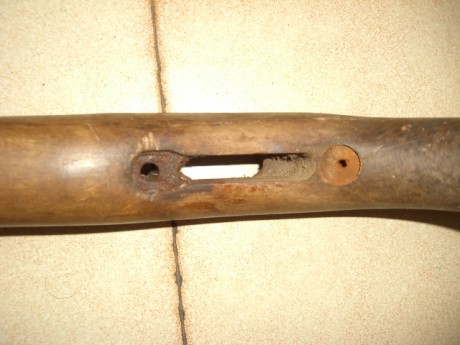

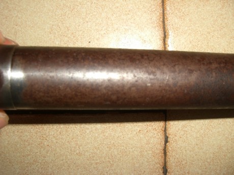

mas
Recientemente ha caido en mis manos una COMETA V y su estado de conservación no es muy bueno por lo que 90
Recientemente ha caido en mis manos una COMETA V y su estado de conservación no es muy bueno por lo que 91
Recientemente ha caido en mis manos una COMETA V y su estado de conservación no es muy bueno por lo que 92

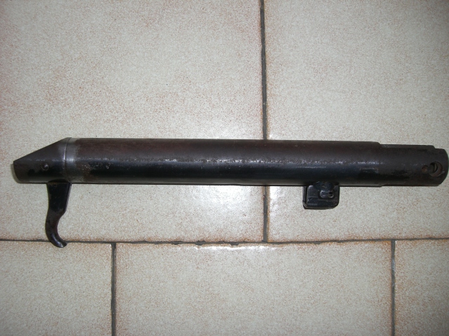

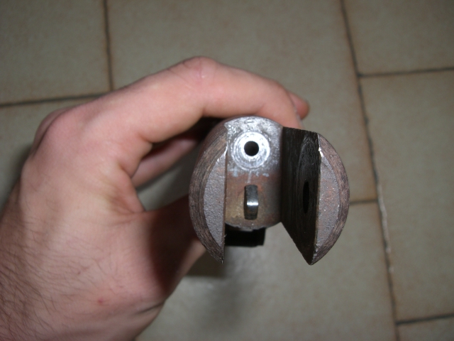

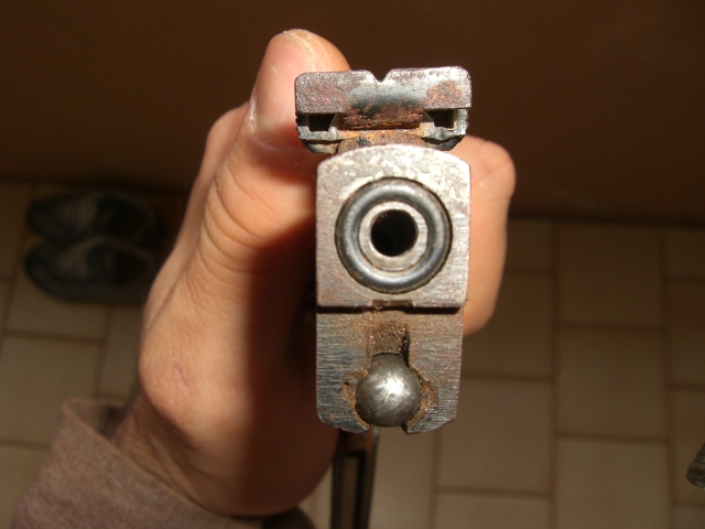

Mensajepor PASTER » 20 May 2011 17:10

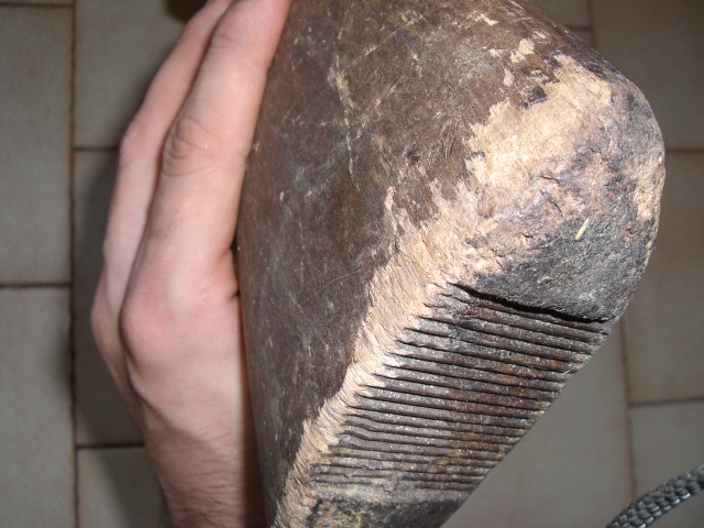

y mas
Recientemente ha caido en mis manos una COMETA V y su estado de conservación no es muy bueno por lo que 100
Recientemente ha caido en mis manos una COMETA V y su estado de conservación no es muy bueno por lo que 101
Recientemente ha caido en mis manos una COMETA V y su estado de conservación no es muy bueno por lo que 102

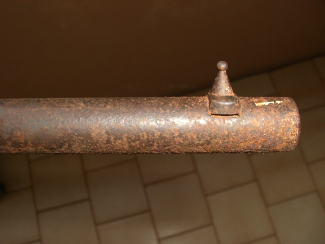

Mensajepor PASTER » 20 May 2011 17:11
otras
Recientemente ha caido en mis manos una COMETA V y su estado de conservación no es muy bueno por lo que 110
Recientemente ha caido en mis manos una COMETA V y su estado de conservación no es muy bueno por lo que 111
Recientemente ha caido en mis manos una COMETA V y su estado de conservación no es muy bueno por lo que 112

marroyol
Mensajes: 35405
Registrado: 11 Sep 2008 09:01
Ubicación: León // Triana
Re: ¿OS APUNTAIS A LA RESTAURACION DE UNA COMETA V?
Mensajepor marroyol » 20 May 2011 18:52
Buenas tardes paster, me acabo de encontrar este hilo.
¿has quitado el eje del disparador, disparador y muelle y metiendo un destornillador por el hueco, para hacer palanca, intentar desenroscar el tapón?
