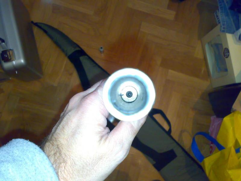

Bueno pues despues de mucho maquinar ya he logrado quitar la puñetera bocacha:
-He calentado con un mechero un rato (un minuto) la zona que une el cañon con la bocacha
-He metido por los agujeros un destornillador fino pasante de lado a lado y agarrando por el mango y la punta del destornillador a modo manivela, pues ha cedido y la he sacado.
Una vez fuera veo que es como de aluminio, con lo cual no se si se puede pavonar el aluminio o me lo cargaré. Lo tengo que preguntar.
Bueno pues los afotos:
Una pregunta aunque parezca un gilipollez:
¿se puede quitar la bocacha (airstripper) de la Cometa Fusion?
¿va 30
lo que se ve por dentro, el cañon no llega al final!!!!

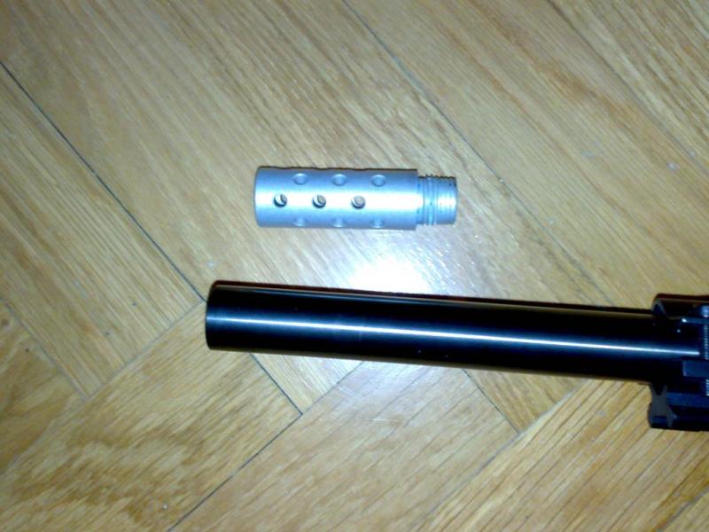

¿va 31

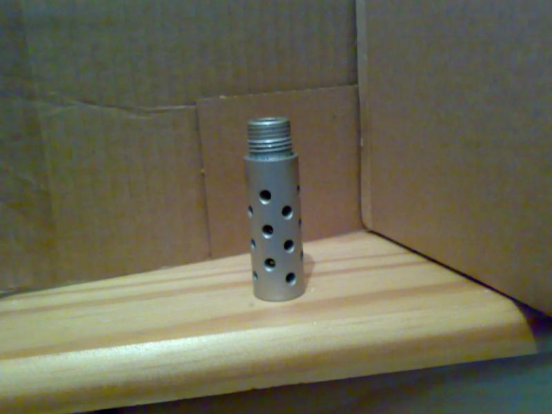

la bocacha o air stripper

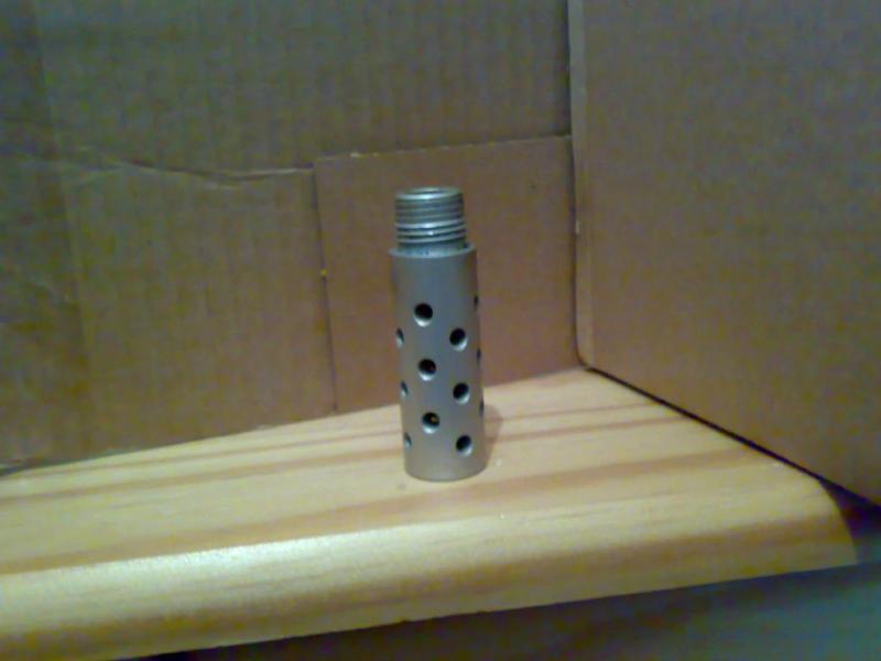

¿va 32
cañon y bocacha fuera

he medido la rosca de la bocacha y es una medida rara, igual esta en pulgadas.
Con un calibre o pie de rey me mide 15.8 mm, creo que esa medida equivale a 5/8 de pulgada.
Ya no tengo ni idea si habrá bocachas con esa medida para poder roscar en el cañon de la cometa.
Pues eso, reto conseguido, ahora me queda intentar pavonarla sin joderla a ver si es posible.
