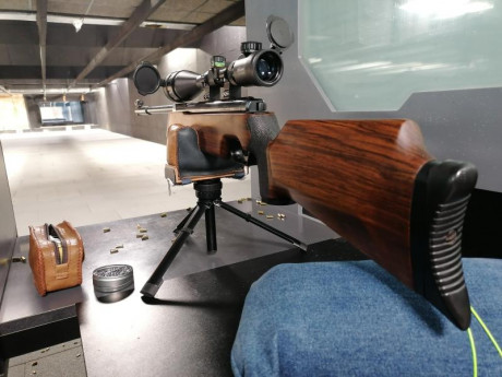

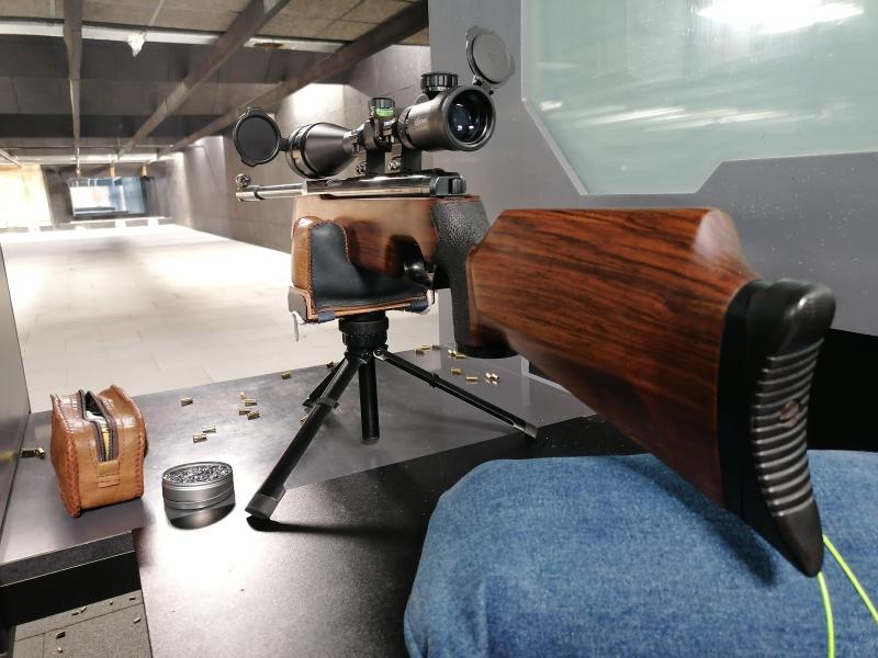

Mensajepor non_fuyades » 25 Nov 2021 13:28
Después de un par de semanas de secado.
La he encerado

non_fuyades escribió:Después de un par de semanas de secado.
La he encerado
Ansioso estoy de leer la tasación del goya de las culatas :mrgreen:
La he encerado
Cuál es el proceso?
non_fuyades
Mensajes: 1198
Registrado: 30 Jun 2020 20:54
Ubicación: Aljaferia Bonica
Re: Recuperación de culata
Mensajepor non_fuyades » 25 Nov 2021 21:57
La he encerado
Cuál es el proceso?
Si te refieres al encerado...
Utilizo una mezcla que me hago a base de: 1/3 Aceite de Tung, 1/3 Esencia de trementina, 1/6 cera de abeja y 1/6 cera carnauba.
Caliento las ceras hasta que licuan y vierto esta mezcla en un bote con los liquidos.
El bote lo caliento al baño maría y remuevo hasta que está todo liquido. Lo saco y dejo que endurezca la mezcla (reduce en volumen) en el mismo bote tapado un un papel.
Una vez solidificado, queda como una pasta muy untuosa, parecida a la antigua cera para los zapatos.
La aplico con un trozo de estropajo verde, frotando como si no hubiera un mañana.
A posteriori la bruño con un trozo de tela, con furia, hasta que notes como se calienta la tela.
La dejas tranquila hasta el día siguiente que la vuelves a pulir con tela, pera esta vez tranquilo.
Si quieres puedes darle otra mano de cera con el mismo proceso; pero esta vez con más energía ya que tienes una capa anterior.
