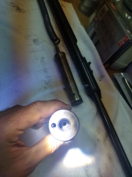

Puede ser que esto, que parece teflón este desgastado?? De todos modos comprare el muelle y el sello.

Parece la pieza 19 de los despieces una especie de Junta o taco de teflón, eso es lo único que veo jodido, a ver dónde consigo eso ahora...

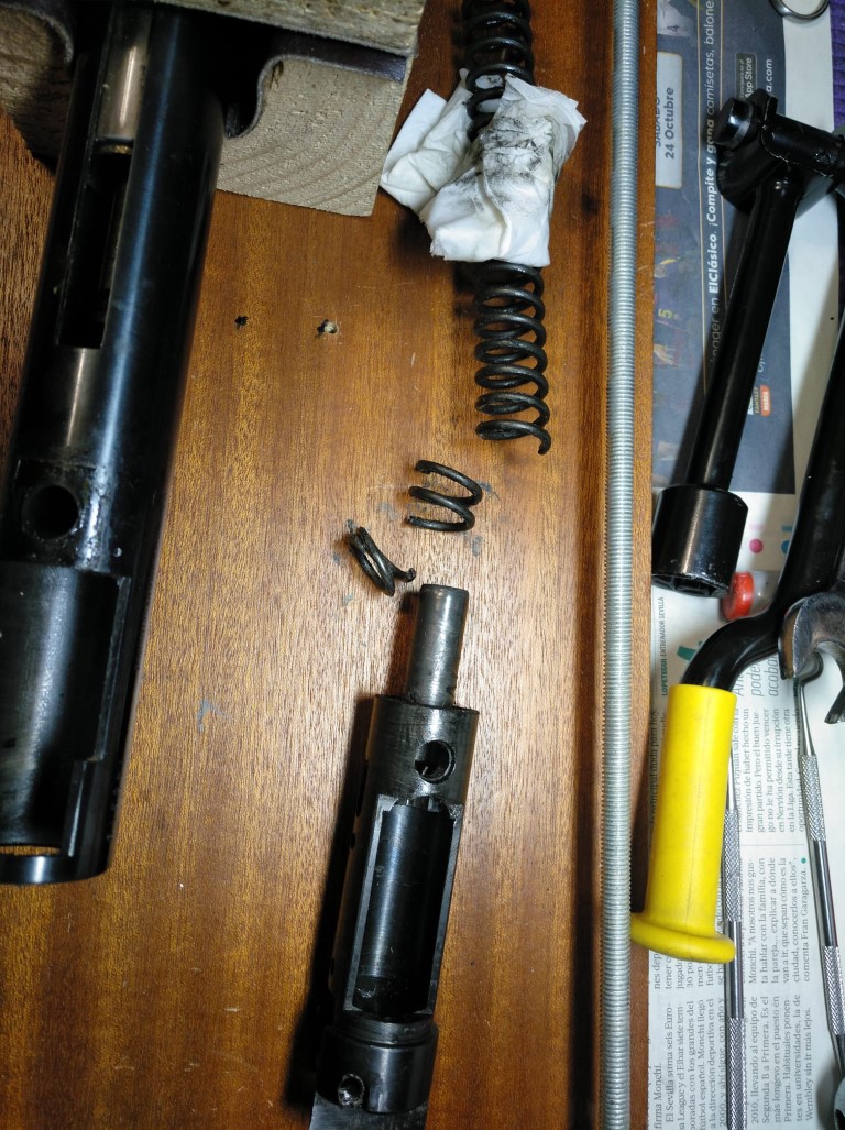

El muelle para nada esta bien........ sacalo de la guia

Gancha escribió:El muelle para nada esta bien........ sacalo de la guia
Esta vencido? Lo veo muy torcido, supongo que es por desgaste, cuando dije que estaba bien me refería a que no estaba roto, pero sí, se ve que tiene muchos tiros arriba. Muchas gracias.

Ese muelle esta K.O........no hace falta que jures que tiene muchos tiros........ :D ..........la primera vez que cambie el muelle a mi 97 lo saque en tres cachos......, bueno para eso están para usarlos hasta que casquen...........

Incluso puede estar roto, sácalo de la guia en la parte trasera parece roto, en cualquier caso hecho polvo

Gancha escribió:Incluso puede estar roto, sácalo de la guia en la parte trasera parece roto, en cualquier caso hecho polvo
:birra^:
Joe gracias otra vez, soy novel en estas lides y te lo agradezco mucho... Ahora me pondré a buscar los repuestos necesarios y palante, espero que no tarden mucho en llegar, saludos!!

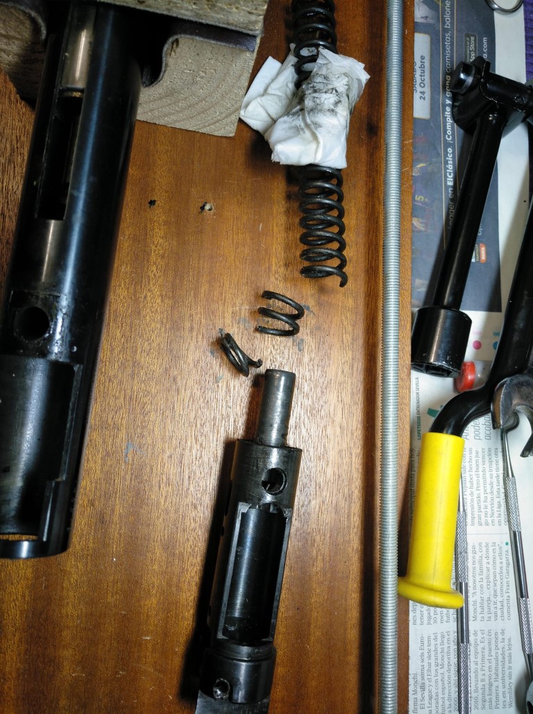

este no es el de la 97 pero también es trifásico............. :lol:

Obviamente lo suyo no es dejar que lleguen a ese estado......... ponle nuevo y el sello también y miles de tiros por delante otra vez, ya nos cuentas :wink:

El muelle, esta kaput..... en un lado, están las espiras pegadas unas a otras, y muy deformado....
Cambia también la junta de cierre de la cámara contra el cañón.

Joe compañero gracias igualmente por la colaboración, lo agradezco mucho. Lo del muelle ya lo he entendido, jeje no pensé en primera instancia que estuviera tan mal, y la junta de cierre es la pieza 19, justo lo que pensé al ver las tripas, he llamado a sermasports y en su catálogo veo pocos repuestos, lo buscaré en eBay y en principio voy a pedir la junta de cierre, el muelle y el sello, con eso espero devolverle la vida. Además aprovecho y le cambió la varilla de carga que tiene una ligero cambado (por prestarle la carabina a algún amigo animal que no conocía el retén) y puede que me animé y lije la culata para quitarle el barniz y darle aceite de linaza. Me estoy viniendo arriba, de hecho me estoy divirtiendo con esto... Os contaré cómo queda todo. Muchas gracias otra vez.
