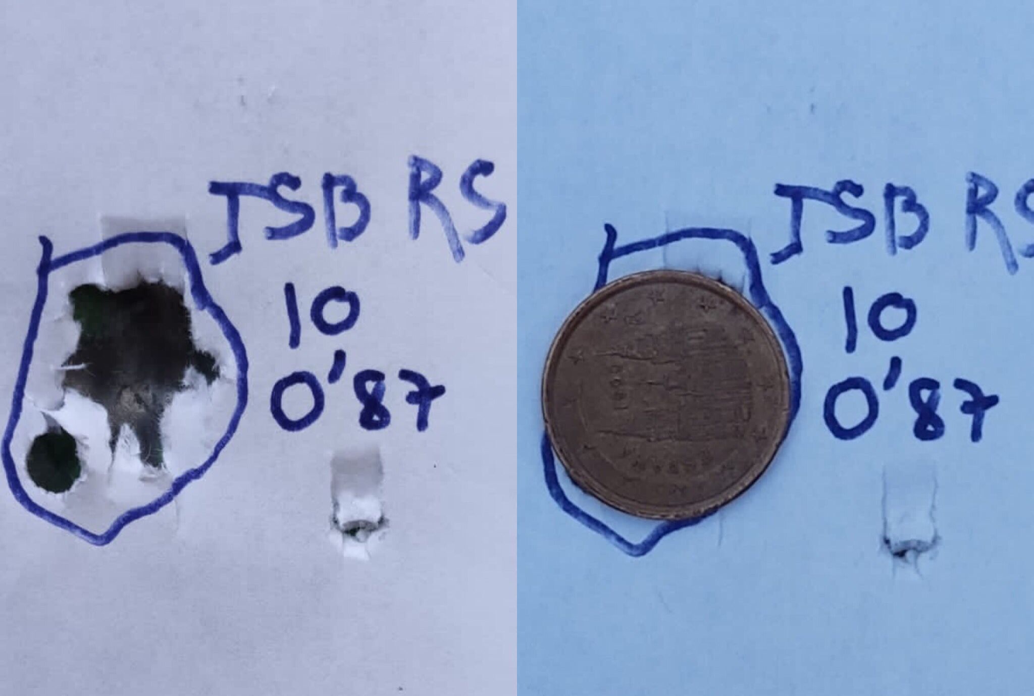

Pues hay va una agrupación después de probar diferente munición
Andreew
Mensajes: 164
Registrado: 02 Feb 2021 23:04
Re: Afinado y tuneo máximo gamo cfx Royal
Mensajepor Andreew » 22 Mar 2021 22:53
Se me olvidó poner q es a 32 m con la cfx 5,5

Está claro que la precisión no tiene marcas,es cosa de tirador/carabina y cumplir unos requisitos mínimos para hacer esa diana,que considero buena a muy buena.
Cfx....carabina nacional a la altura de cualquiera

Muy buena diana compañero.

Muy buena agrupación, si señor.
Le has puesto algún contrapeso en el cañón?
Has intentado que la palanca de carga quede fija, sin que vibre al disparar.? :birra^:

josegun escribió:Está claro que la precisión no tiene marcas,es cosa de tirador/carabina y cumplir unos requisitos mínimos para hacer esa diana,que considero buena a muy buena.
Enserio es buena? Pensaba q a esa distancia tendría q ser monoagujero.

Bonita agrupación . :wink:
Sí claro, en serio.No te lo estoy diciendo yo sólo.
Si yo no lo pensara así, tendría que tirar un montón de carabinas a la basura y abandonar la afición.
Yo no tengo ningún trauma ni sufro complejo olímpico...por eso considero que a esa distancia es muy correcta la agrupación.
Me supongo que te habrás divertido y pasado bien desde el momento que empiezas el tiro,que es lo que cuenta.
Con toda sinceridad, si te lo puedo preguntar.Me podrías decir por qué crees,o de dónde te viene la idea o creencia de que a esa distancia tendría que haber sido monoagujero?

Felicidades por ese grupo, está muy bien!
Pues por dianas q vi q prácticamente entraba un balin detrás de otro,lo q no se es con q carabina era.
Divertirme...pues goce como un enano desde el día q la traje hasta el poco tuneo q le hice y por supuesto con esa agrupación q fue la mejor de muchas,hasta q le fui cogiendo el tacto y la forma de agarrar etc etc
