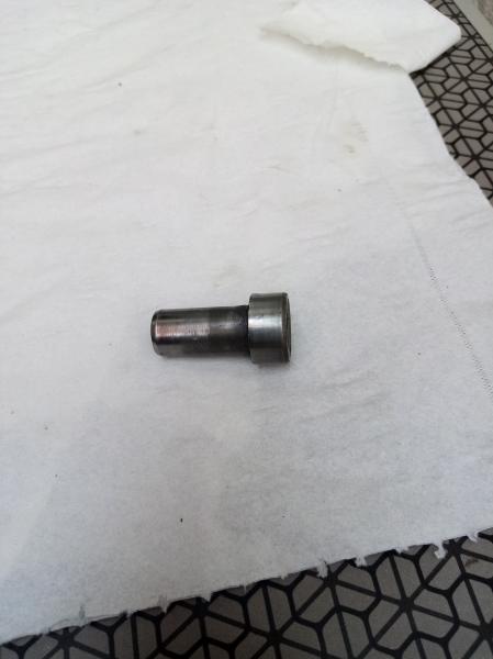

Yo entiendo que al suprimir el top hat
Esto
Calzando con arandelas y gomas servirá para seguir manteniendo la misma precompresion del muelle, con la ventaja que las gomas hagan amortiguacion, a la ostia que pege el muelle cuando al soltar impacte contra el pistón.
Esto

Y en la parte trasera donde va el suplemento plástico habría que suprimirlo y hacer lo mismo?
Re: Top hat
JoseHilario escribió:Perdón por la intromisión , quería preguntarte a Kijoseki si me podría explicar la colocación de las gomas y arandelas , no lo he entendido bien, gracias de antemano .
Claro! Las arandelas metalicpulidas son para eye el muelle gire sin impedimentos, las de nylon son para romper el contacto metal-metal entre muelle y pistón (rompe parcialmente l resonancia del muelle contra el pistón) y darle precompresion al muelle sin añadir peso al pistón. Y por último, la que apoya en el fondo del pistón, es la de goma para amortiguar todo lo posible la vibración del muelle al estirarse.
Atrás, el mismo invento pero igual sin nylon, por que después puede que no te arme el gatillo, al ponerle mucha distancia para acercarse el pistón ( su ranura al trinquete)
Sobre lo del encamisado, ya dije mi razón para no ponerlo: si aprieta el muelle parasite no baile ( lateralmente es el menor de los movimientos que tiene) le está emergiendo rozamiento y eso perjudica la constancia de potencia.
Amén de que le metes más peso. Pero cada uno que siga lo que mejor le cuadre.

Gracias ahora lo entiendo mejor , ya puestos a preguntar cómo consideras hacer mejor el enbotonado ? Teniendo en cuenta que no dispongo de torno , sí que tengo taladro y machos de roscar .
Re: Top hat
JoseHilario escribió:Gracias ahora lo entiendo mejor , ya puestos a preguntar cómo consideras hacer mejor el enbotonado ? Teniendo en cuenta que no dispongo de torno , sí que tengo taladro y machos de roscar .
El problema es taladrar los pistones que llevan un endurecimiento considerable. Si puedes, haz 3 taladros a 120grados, los roscas y metes unos tornillos de nylon con loctite . Los cortas y luego lija hasta que el pistón entre algo forzado.

Probaré con velocidad baja , a8 milímetros será suficiente?
Re: Top hat
JoseHilario escribió:Probaré con velocidad baja , a8 milímetros será suficiente?
Te vale un M6 incluso

Bueno..... Esto es otra cosa., terminada de montar a falta de hacerle un pequeño rodaje para que asiente bien todo el montaje, con media docena de perdigones que he tirado a 5m a una tabla apuntando como una escopeta del 12, se me a dibujado una sonrisa de oreja a oreja e incluso un poco más
Se a eliminado el tuanggg tan característico por un toc ó poc seco y más discreto. Eso sumado al contrapeso de la culata y alijerado el peso del pistón, se traduce en una sensación más agradable de usar, restándole sensación de nervio y sensación de menos saltarina que de origen.
El gatillo a mejorado una barbaridad , mucho más suave y directo, nada más tocarlo sale el disparo, sorprendiendote al instante, lo rozas y zas ya a soltado el tiro. Igual le doy un pelin más de recorrido por aquello de ganar en seguridad.
No dispongo de crony para saber si ha perdido algo de potencial , creo que no, le he eliminado el top hat y con arandelas de fontanería más la metálica y otra de. plástico tipo nylon , solo le puesto una metálica para que apoye el muelle. Al muelle le he pulido los 2 extremos al igual que la arandela metálica y el encamisado (palo de escoba metálico) El encamisado metálico( se lo he dejao de momento) , pesa bastante menos que el top hat. La guía del vástago tra. también se la he encamisado con una lámina de lata de refresco. Dejándolo justo. Usando grasa negra para los guardapolvos de transmisión de los coches, mas en las zonas críticas de roce, previamente grasa adhesiva para la cadena de la moto, el sello bien limpio y simplemente darle con los dedos manchados en el canto para facilitar el montaje, después de limpiarme en el trapo lo más gordo, que está grasa pringa mucho. Decir que decima arriba abajo el grosor de el top hat ha sido prácticamente el mismo con los calces.
Falta probar a ver como se comporta, con los cartones., no dispongo de mucha cancha (15m), seria interesante ver como se comporta a partir de los 25m.
Hasta los 40m. Más de eso ya, estas carabinas hacen mucha dispersión.
Con práctica , mucha concentración, sabiendo de que pie cojea, a la hora de apoyarla y sujetar, apoyo cutre del, con buena munición yo personalmente he logrado agrupaciones de 5 tiros en un centimo a 15m.
No creo que mejore y cierre los grupos ( ni lo pretendo,
se que clase de arma tengo, lo que me puede dar en cuanto a resultados y me doy por satisfecho) espero que se den esos resultados con más facilidad. Decir que salvo 2 ratos agobiado con el gatillo hasta lograr montarlo como estaba (acompañado de media docena de juramentos) el resto del proceso, me he divertido, he aprendido y no me arrepiento de haber dado el paso. Cuando gaste, un par de latas de munición, abriré de nuevo para verificar el estado del brico y puede ser que modifique algo ó añada alguna mejora como el embotonado.
Gracias por todo, ya que sin vuestra ayuda no me habria sido posible.
