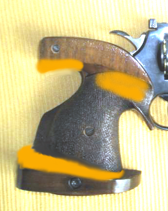

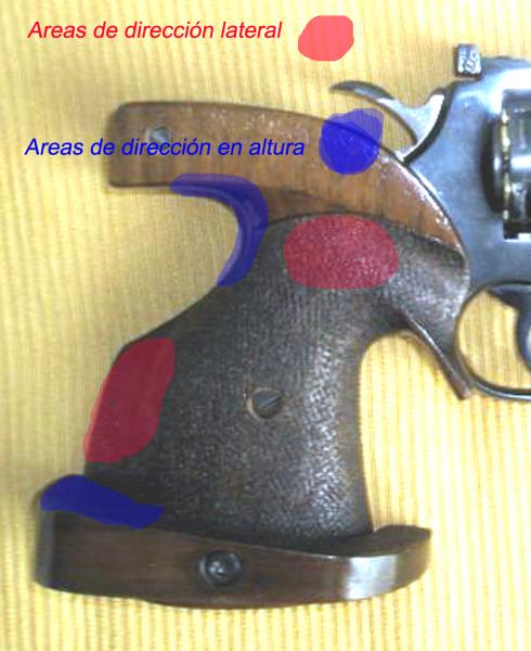

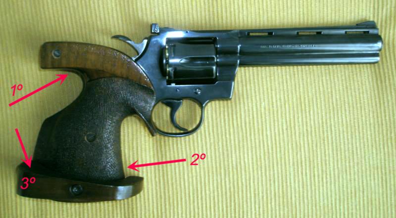

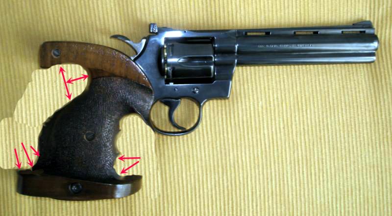

Hola de nuevo:
Adjunto algunas imágenes:
1ª de las áreas donde yo actuaría hasta que la empuñadura pueda asirla con comodidad, sin que me moleste o haga daño en parte alguna de la mano.
2ª hecho con "potosop" un poco a mano alzada, como mas menos quedaría, para que te hagas una idea.
3ª foto las áreas de dirección en cualquier empuñadura. Quiere decir, las áreas donde actuar, quitando o añadiendo madera, hasta que el punto aparezca alineado con el tablón del alza, cuando subimos el brazo.
(precaución al quitar madera en estas áreas)

Tigre4440 escribió:Hola de nuevo:
saludos. Tigre 4440

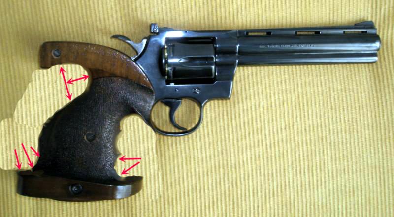

Re: Brico cacha para GSP
Hola de nuevo:
Pues entonces es mas fácil porque se trata de añadir y no de quitar...
Yo uso este producto:
https://www.leroymerlin.es/fp/576282/ma ... ca-natural
en color cerezo, porque el color nogal me parece muy oscuro y el teka muy claro, pero bueno es a gusto del consumidor. En esta cadena de bricotienda tienes un amplio catálogo de colores.
También hay otros productos similares y de otras características y precios, también al gusto.
La cosa es como sigue y en mi experiencia...
1º este producto se da en capas no mas de medio centímetro. Se aplica una capa, aplicándolo directamente del recipiente como si fuera pasta de dientes y luego se extiende y/o se moldea, con un pincel mojado en acetona.
Yo compro acetona incolora en la misma tienda, no esmalte de uñas...
2º ya digo, aplicar una capa no muy gruesa en las zonas adecuadas y dejar secar varias horas (incluso un día) antes de aplicar otra capa.
3º una buena idea es poner parches de esparadrapo de tela, uno encima de otro, hasta lograr el grosor que necesitamos para que rellene la empuñadura y nos sujete bien la mano. Una vez logrado, quitamos el parche de esparadrapo y ponemos una capa o varias de la pasta esta, hasta lograr el mismo grosor que el parche que hemos quitado.
4º lo mas importante... Donde añadimos la pasta/esparadrapo?....
pues básicamente en los mismos lugares que el caso que describí ayer...
en el dorso de la mano, entre el pulgar y el indice
en el talón de la empuñadura, donde va la eminencia hipotenar
y la novedad... en el lateral de la cacha donde va la tercera falange del dedo indice.
Adjunto una foto donde se debe añadir pasta, hasta lograr que la mano quede sujeta sin holguras por la empuñadura...
Luego seguimos...
Luego seguimos...
Luego seguimos...
Muchas gracias compañero, estas navidades me pongo con ello, ya te contaré
