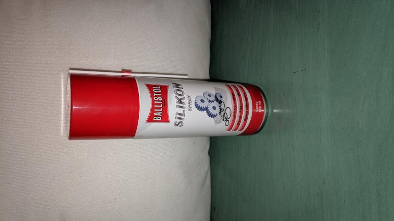

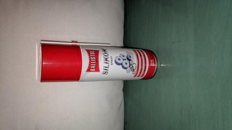

Dado el caso, el spray de SILICONA marca ballistol no sirve??
Yo le estoy echando esto a las juntas de goma...

Grosspower escribió:Dado el caso, el spray de SILICONA marca ballistol no sirve??
SEria un engorro en la Compact y la llenarías entera en un momento, tendrías que decantarlo en un botecito que te dosificara la cantidad, los sprays estos los usan mucho los que hacen airsoft para las réplicas
En esta pistola solo necesitas echarle dos gotas ínfimas cuando pierde potencia

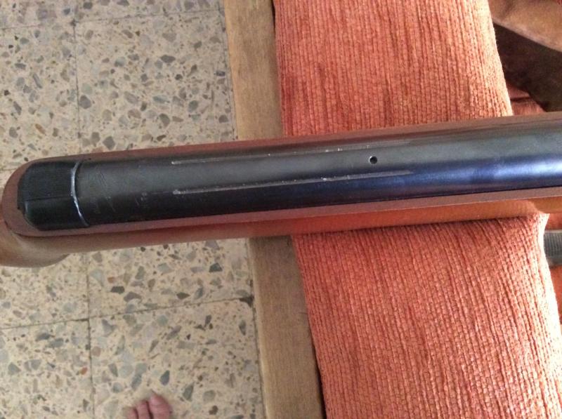

Encuentro el agujero para la entrada de aire del cilindro..... esta justo debajo, con muy mal acceso, no se si tendre que desmontar la pistola para acceder.
Malamente puedo depositar una gota sobre el agujero y al accionar el émbolo succiona una pequeña cantidad de aceite, mantengo el gatillo apretado ya acciono un par de veces, limpio el aceite que se ha quedado en la superficie (para ver cantidad aque succiona) y repito todo el proceso ( gota, accion, limpieza...) dos veces mas.
No me atrevo a echar mas ya que no se realmente cuanto aceite entra.....

Echale sin pasarte de cantidad (un o dos gotas diminutas) y haz como si bombearas unas cuantas veces con EL GATILLO APRETADO, y se tragará el aceite
También en la salida de aire que hay detrás de donde se pone el balín hay una pieza de plástico con una junta de caucho negra, mira que no la tengas pellizcada y échale una gota del mismo aceite, para mantenerla
Notarás seguramente eso que te he dicho, un disparo más seco y más ruidoso, con que lo repitas cada cierto tiempo es suficiente
