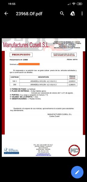

A mí también me mandaron presupuesto, de las arandelas de nylon (aunque sería demasiado duro este material, también trabajan con todo tipo de materiales), finalmente con medida 4.2x8.8x2mm (la ideal) a un precio de 0.52 unidad, pedido mínimo 100 más envío, se mete en tema en 60 euros....no merece la pena, al menos que nos juntemos muchos propietarios de este arma...
Esta semana pasaré por una tienda de recambios en mi ciudad, que tienen muchas de las medidas de juntas toricas.

Adjunto foto del presupuesto

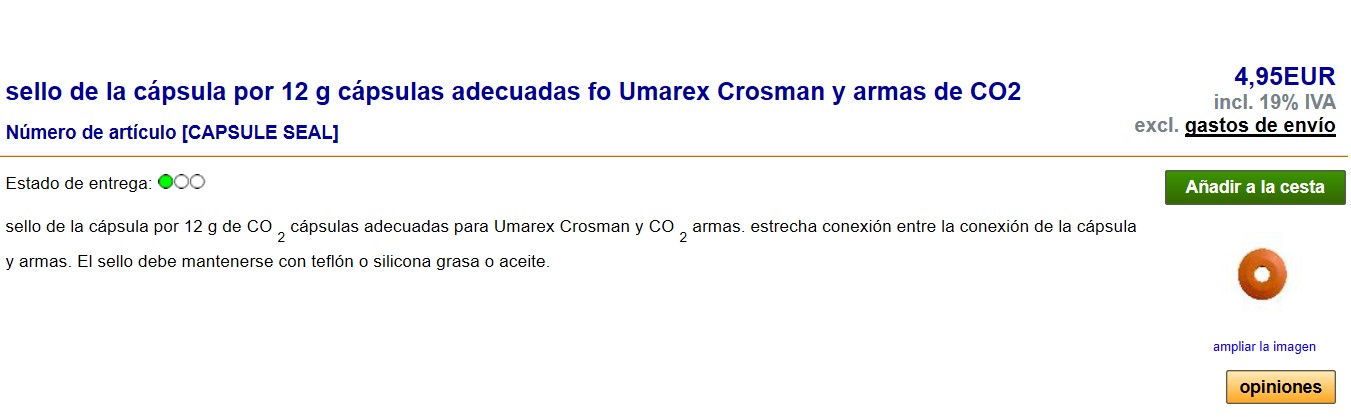

Siendo la original...y de las medidas exactas...tampoco me parece descabellado pagar 5 euros, otra cosa es el envío...
Si pudieras poner algún enlace de esa página de Alemania te lo agradecería.
Re: Busco junta base botella CO2 para SPA CP1
Buenas, el lien https://www.versandhaus-schneider.de/pr ... s_id/21125 los gastos d'envio son 11€ +/- yo las uso para las Umarex, pero tengo compis que las usan en las Diana y son de SPA, yo no las cambie todavia, cuando pida otras cosas las pido y guardare una para probar en la CP1.

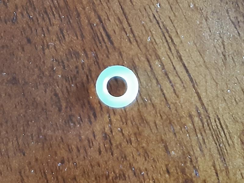

Fijaos lo que tenía esta tarde en el correo:
La gente de SPAirguns no sólo han contestado, sino que me han enviado la junta por correo urgente, sin coste alguno. Eso es un buen servicio al cliente.
A veces nos quejamos mucho de las armerías, pero cuando cumplen de este modo, también hay que decirlo. ¡Enhorabuena!
JJWinchester escribió:Fijaos lo que tenía esta tarde en el correo:
Podías poner las dimensiones, diámetro exterior, diámetro interior y grosor?
A ver si podemos localizar en China algo similar y económico.
