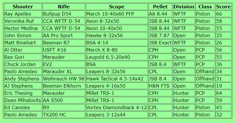

Y para los que no hemos visto el reportaje sobre Ray Apelles.....¿ Básicamente cual es el argumento/s con los que defiende la culata bullpup en una resortera ?

Jaja de coña, el no necesita argumentos, se basa en hechos ya que compite con ella a nivel internacional y de todas formas si te interesa algo el tema lo puedes leer ,si quieres claro, yo soy muy malo dando explicaciones.

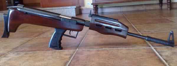

:shock: Pues cagate lorito, con una Diana 54 bullpup, machaca, y de lejos, a carabinas de élite pcp, como la USFT, EV2, S500, y sin contar las resorteras de AA......sera por el visor, que lleva el mejor de la lista..... :mrgreen: La ostia, pues no, que hay otro pavo que lleva el de 80 aumentos, que cuesta 3,500 US Dolars, en USA, y es el de la USFT.......... :shock: :shock: :shock: :shock: :shock:
Increíble...... :shock: :shock: :shock: :shock: :shock: :shock: :shock:

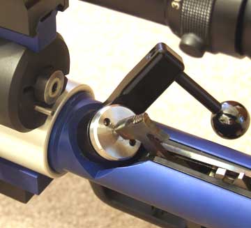

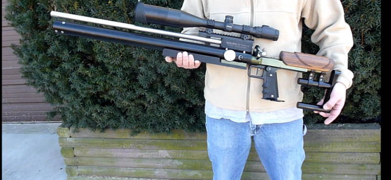

PD: seguro que muchos no saben lo que es una USFT, pues una foto, y otra del detalle de su exclusivo sistema de carga.... :D

La Diana 54 del Apelles sólo refuerza mi argumento.
En ningún momento he puesto en duda la precisión de una resortera bullpup.
Mi argumento en contra ha sido que no merecen la pena porque al llevar el corte longitudinal para la biela de carga y quebrar el cañón, hay que dejar un buen trozo de madera detrás del gatillo para que no quede débil la culata y por ende apenas logras reducir la longitud total del arma, son semi-bullpups.
............Y tu me pones como ejemplo la Diana 54, que es de palanca lateral y por lo tanto no exige el corte longitudinal en la culata, puedes llevar la cámara de compresión atrás de todo. Ahí si que ganas mas de 30 cm.

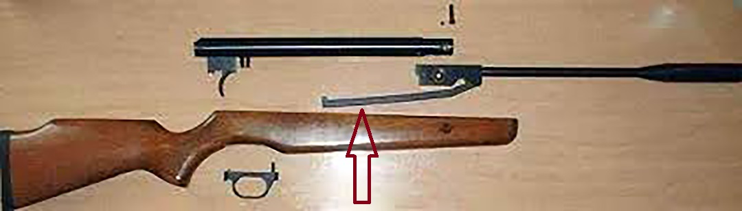

gaviota, no acabo de entender lo del corte longitudinal....si acaso , un canal por el que se desliza la corredera.
se puede quitar toda la culata, incluso no tocar el sistema de disparo haciendo su cajeado y con un simple sistema de biela llevar el gatillo donde consideres.
quedaría del estilo del steyr militar
tendrías todo el tubo de la cámara para poner la cara y coger un carril weaver donde van las alzas normales, con lo que al quebrar el cañón se puede poner el balín con toda comodidad, amén de que al estar el visor solidario al cañón, ya no influirían oscilaciones laterales o perpendiculares por desgate (caso extremo) en la precisón.
creo que es todo...jjjjj
hale, hale...si alguien me da un tocón de madera con el corte cilindrico de la cámara de una resortera, yo hago el resto.... :caba: :caba: :caba: :caba: :caba:

TIRADOR-Sifre escribió:gaviota, no acabo de entender lo del corte longitudinal....si acaso , un canal por el que se desliza la corredera.
Eso es, el hierro que empuja el pistón para abajo al quebrar. Requiere de un corte en la culata.

El corte longitudinal, es el de la biela que hecha el pistón hacia atrás de todo en la cámara.......la palanca esa de la foto, la madera, debe llevar un corte por donde va esa palanca...... :D

lo he dicho, no es un corte, es un canal.....es decir, la culata NO lleva corte, si lo llevara estaría partida por la mitad y no es así
simplemente con un poco de espesura puedes ubicar el canal y el sistema de biela para el disparador
Hay muchos modelos de carabina que no requieren corte alguno al estar la viela articulada , bastando simplemente un pequeño rebaje final para que el cañón acabe el recorrido

no es lo mismo
corte...parte en dos
canal...hendidura
y prácticamente todas las resorteras llevan la biela articulada para evitar partir en dos la culata
se desliza por el canal DENTRO del guardamanos

Seria un canal, si esa biela, tuviera un movimiento rectilíneo, de delante-atrás, pero, NO lo tiene, se mueve en angulo, por tanto, debe ser un CORTE total en la madera, lo único, hacer una "estética" parte delantera de guardamanos, de 20 cm por lo menos de ancho, para así, poder hacer un CANAL, sin cortar la madera....... :mrgreen:

Jaja si parece que si, las weihrauch, Walther, etc si es articulada . Las Dianas 34,35,350, etc no lo es llevan un corte muy pronunciado.
