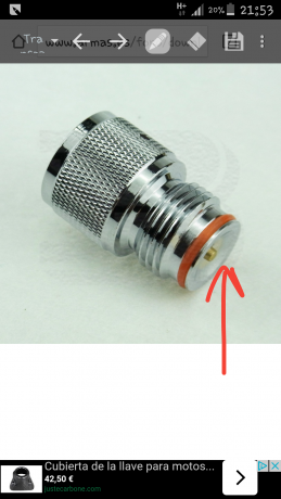

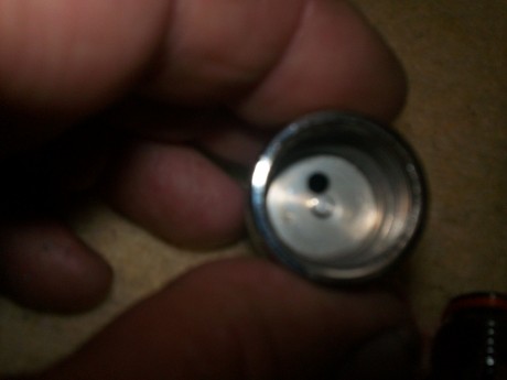

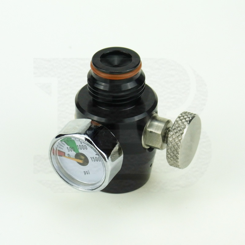

loba1 escribió:se abre al roscarla y el regulador tiene llave de paso
El adjunto tanque.jpg ya no está disponible
El adjunto regula.jpg ya no está disponible

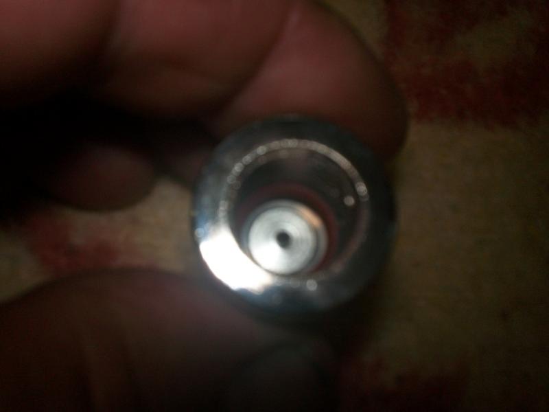

Perdona pero el adaptador de botella de 88g es el de la tercera foto adjunto la misma señalando la válvula y la segunda foto que pones no es un regulador es el extremo de un remoto osea la llave que aparece es una llave de purga no de paso.
Haber no quiero decepcionarte pero cuando te lleguen las piezas comprobarás lo que digo

https://es.aliexpress.com/item/New-Paint ... 88518.html
Paintball Airsoft pistola de aire pcp CO2 y comprimir el aire regulador de presión de salida 0-1050PSI
Para CO2 y regulador de aire compresa.
Presión de salida 0-105 0 psi.
Este diseño incorpora un mando se ajusta la presión de salida.
El regulador de aire tiene un mejor flujo de aire para presiones de salida constante y confiable.
Reguladores controlar el aire que entra en su marcador de su tanque y estable que la presión.

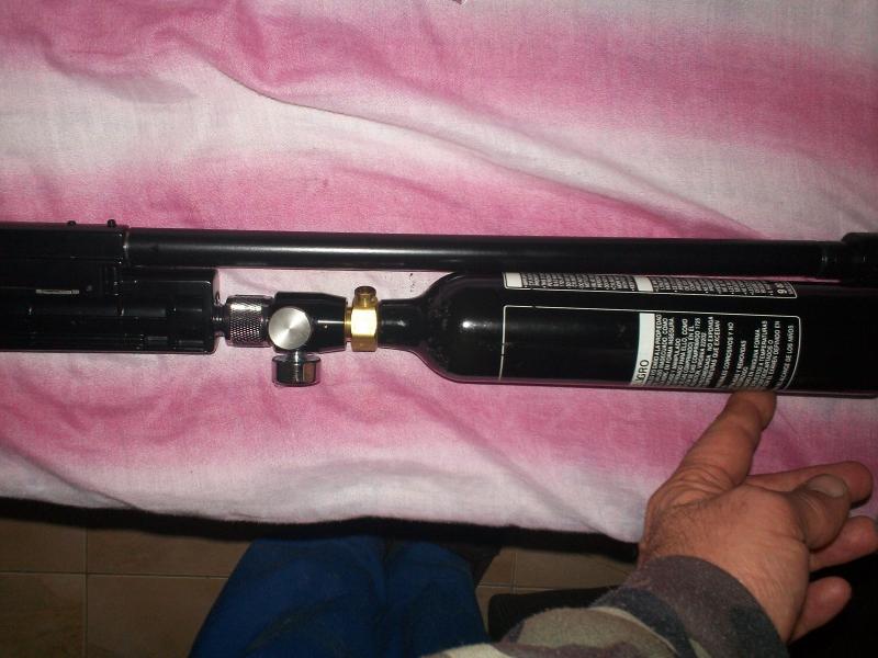

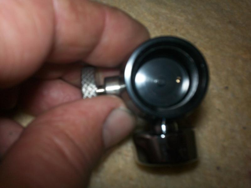

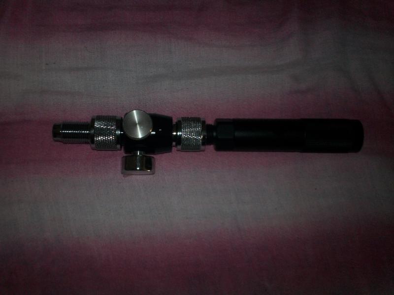

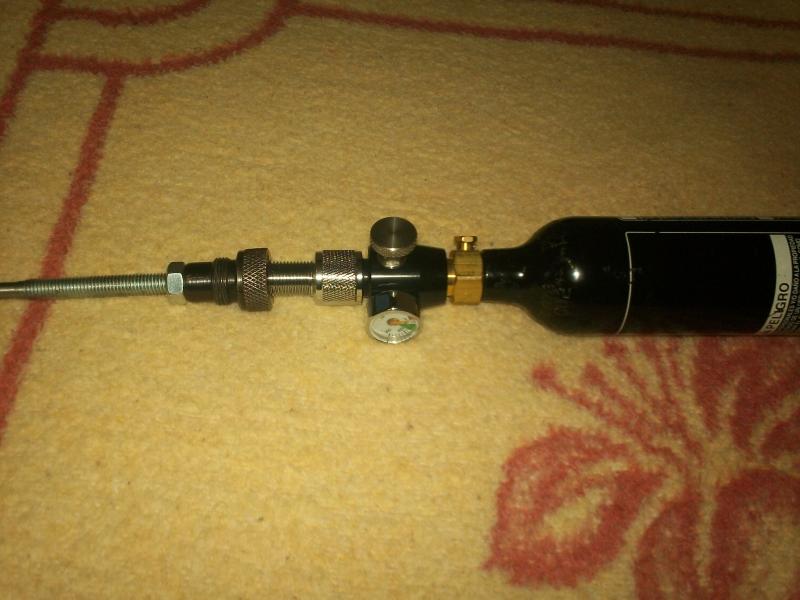

Mensajepor loba1 » 09 May 2016 20:53

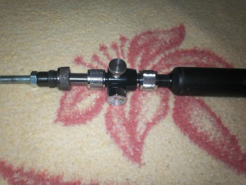

bueno pues ya han llegado los adaptadores y el regulador
estas son las 3 formas de alimentar de co2 a la carabina,la 4ª que es quitando la pieza que taladre la descarto por el momento
com botella de 88gr
con adaptador de capsulas de 12grs
con botella de 9onz

Mensajepor loba1 » 09 May 2016 20:56
solo me falta pasarle el macho de 16 al tapon

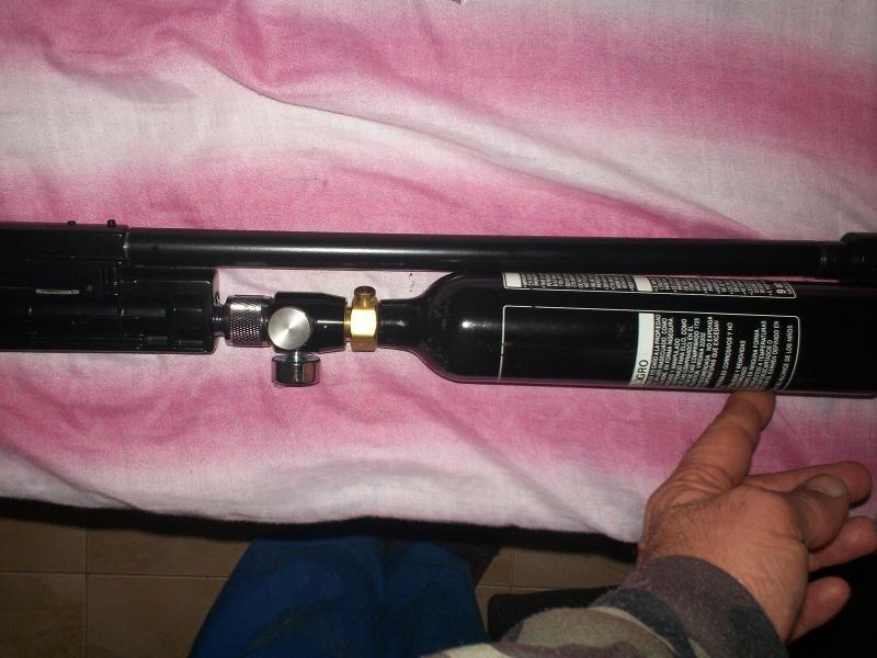

Mensajepor loba1 » 10 May 2016 13:43
paxaro escribió:Hola Loba
Me gusta como te está quedando ,solo me queda una pregunta ,¿has montado el cañón con la botella puesta y no te toca en él ? . Si es así me ahorraría una pasta
Paxaro
con el adaptador y regulador puesto al estar la botella mas distanciada de la entrada del cañon,no pega con este,en esta foto esta justo pero hay que tener en cuenta que la funda del cañon no es la suya es un milimetro mas gruesa,concretamente un tubo de cobre de 15,imprimado y pintado,ojo si la pones directamente en el tapon,si que pega
Paxaro
gracias por la información, solo una pregunta más ¿donde has comprado el adaptador que vá entre el regulador y la carabina?
