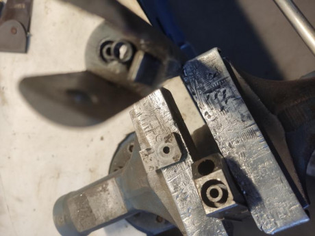

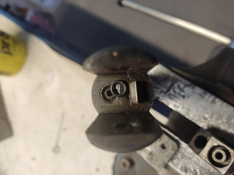

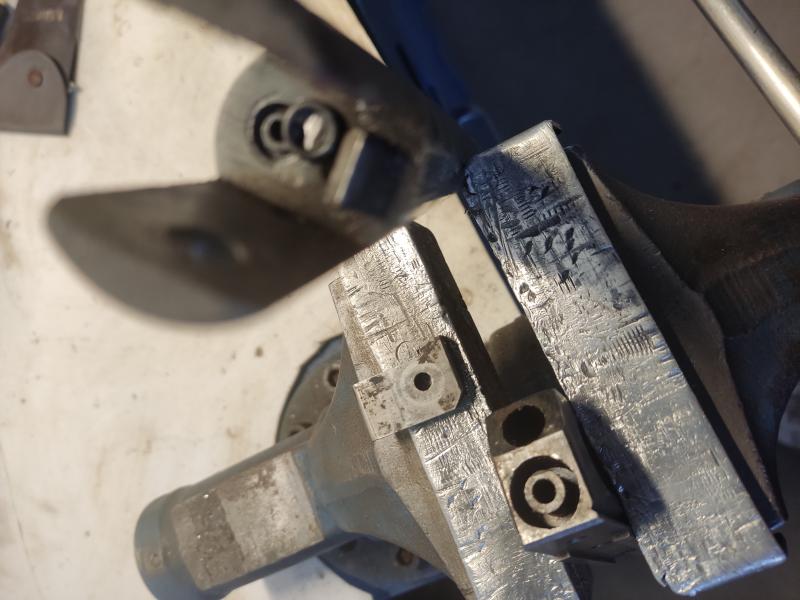

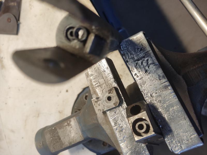

JoseHilario
Mensajes: 282
Registrado: 27 Mar 2020 00:17
Re: desmontar Gamo 85 Gamatic
Mensajepor JoseHilario » 26 Sep 2023 19:12
JoseHilario
Mensajes: 282
Mensajepor JoseHilario » 26 Sep 2023 19:14
Espero te sirva...
