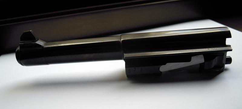

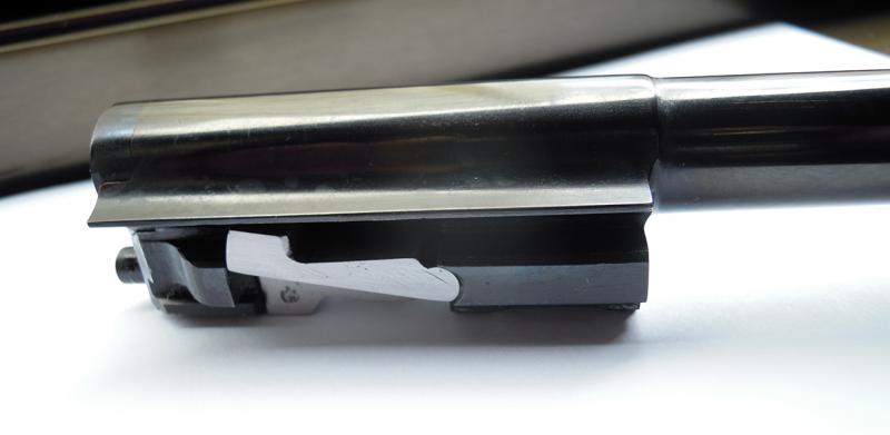

Mañana, con luz natural, si puedo, pondré la foto de un cañon de una Walther P38, pavonado en brillo, era mate, y tenia una gran mancha, seguramente hecha por algún tipo de corrosivo que le salpico.
Es un cañon de acero, con tratamiento térmico, probado a 2000 kg/cm2 (2000 BAR), prueba básica de un arma de fuego corta, las largas, se prueban a 3000 kg/cm2, esta pavonado por este sistema, su color es totalmente negro, su brillo profundo, y es mas, a cualquiera podría decírsele que vino asi de fabrica, que no lo pondría en duda.
En cambio, su pieza de bloqueo y acerrojado, no viene pavonada ni de serie por la fabrica, pues esta pieza, si lleva un tratamiento térmico de gran dureza, y esta pieza, no lleva ningún tipo de recubrimiento estético, pues seguramente, si intentasemos pavonar esta pieza, si nos saldría con un color extraño.

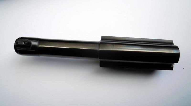

Asi queda un cañon, pavonado con sosa caustica, nitrato potásico y agua del grifo..............
Las manchas que se aprecian, son de aceite.

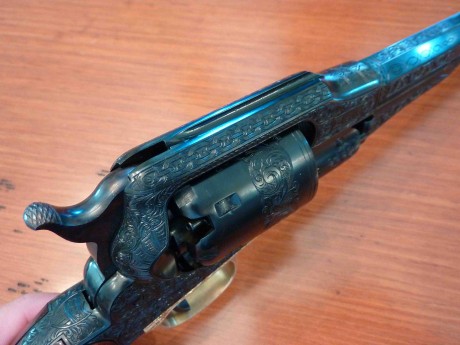

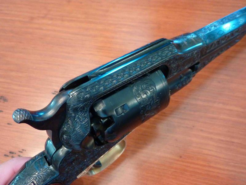

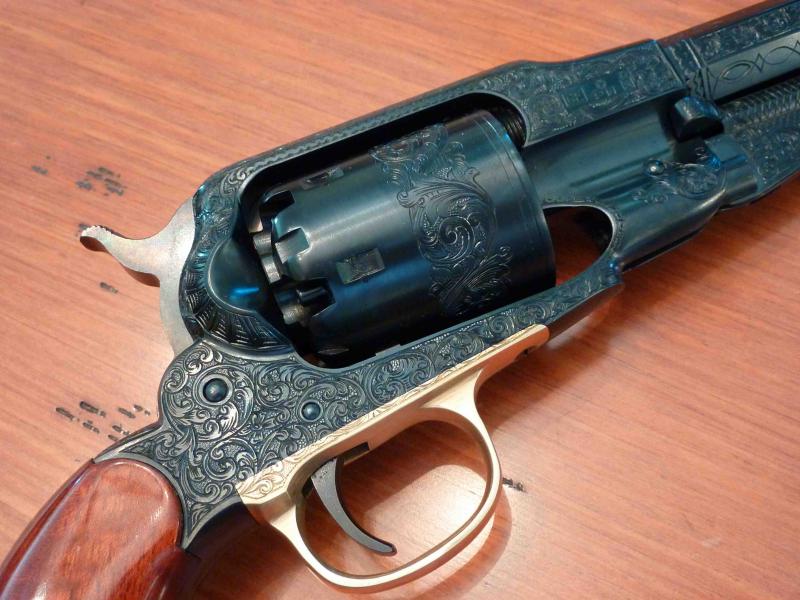

manolosolo escribió:Asi queda un cañon, pavonado con sosa caustica, nitrato potásico y agua del grifo..............
muy muy parecido a lo que he hecho, y muchos hemos hecho, con tal fórmula, y se nota que carece de la profundidad y cuerpo de un pavón profesional.

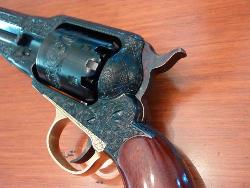

este es un Remington Pietta pavonado profesionalmente por Iparguns, a años luz de pavones caseros. Nótese que el profesional no cae en el error del aficionado, de dejar excesivo brillo, sino que se centra en mas bien dejar el acabo pulcro, que es distinto.
en este caso el PAVON Iparguns tiene un tono más azulado. Es importante observar que se respetaron las aristas, y la razón de llevarlo a un profesional fue precisamente porque solo un verdadero profesional sabe pavonar un arma grabada, no es algo a confiar en un aficionado que puede destrozar un arma que llevo mucho tiempo decorar a alto precio.
no conseguirán este acabado con la simplista formula sosa+ nitrato potásico. En este caso tal fórmula muy probáblemente dejara armazón rojizo, por ser microfundido, y también atacador, al mismo tiempo que pavonaria con un bien o un suficiente, cañón y cilindro. Hablo por experiencia propia.

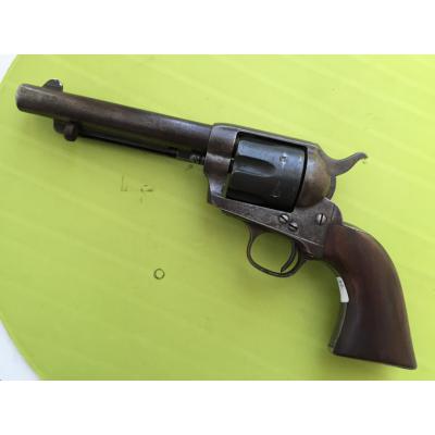

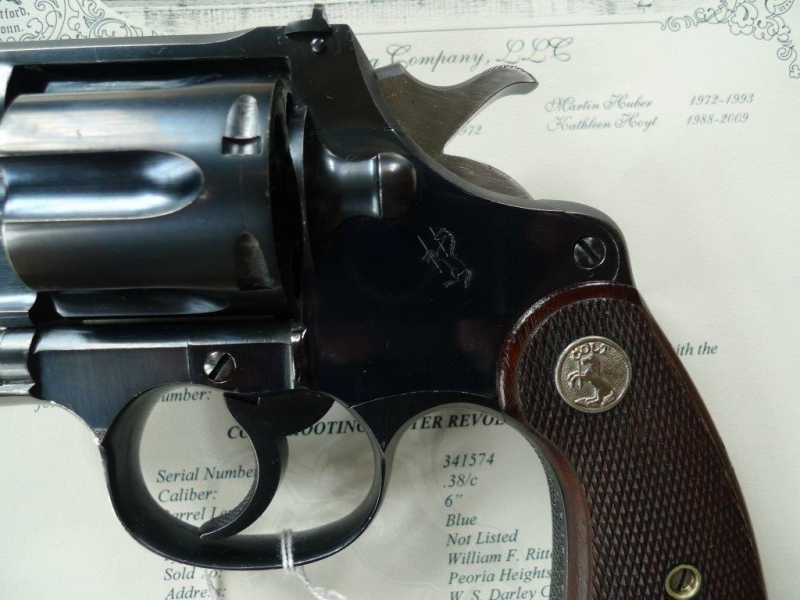

este es un UBERTI mío que pavoné a oxidacion, y después decidi dar un ligero tono envejecido, en este caso, al querer imitar a un revolver militar, decidi abstenerme de altos brillos, sin bien el pavon a la oxidacion no es dado a altos brillos, se le puede dar un tono algo lustroso y así restaurar o imitar el pavón de ciertas armas clásicas. Por desgracia, lo que más vemos son ejemplos de armas repavonadas y mal, por procedimientos que no son de epoca, y además, de pobre resultado, como el pavon por sosa y nitrato.
observese que el tono es parecido al de este revolver original, salvo el armazon marmolado que envejecio de manera distinta:
ojo, en la foto hay un cierto tono grafito, pero en la realidad, es mucho mas oscuro.
mostrare pavones alcalinos COLT, mas negros en este caso que otras marcas, muy tipico de la casa...
observese que esta a años luz en profundidad y cuerpo, más tono, del pavón a nitrato y sosa y que de nuevo, los profesionales no suelen dejar exceso de lustre, sino pulcritud en acabado, lo cual significa que el arma esta pulida y bien pulida, pero no da destellos...lo cual se consigue via eliminar cualquier marca de lijado hasta conseguir un acabado liso pero comedido en brillos que es lo que demanda el usuario. Casi 100 años de pavón, y ahí sigue...
añado que como todo, hay excepciones.....pero si dejamos un gran brillo, un pavon profesional y con cuerpo, matiza ese brillo a espejo, y lo deja en su sitio, como sucede con los SW 29, 27, Python, etc.

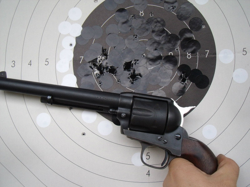

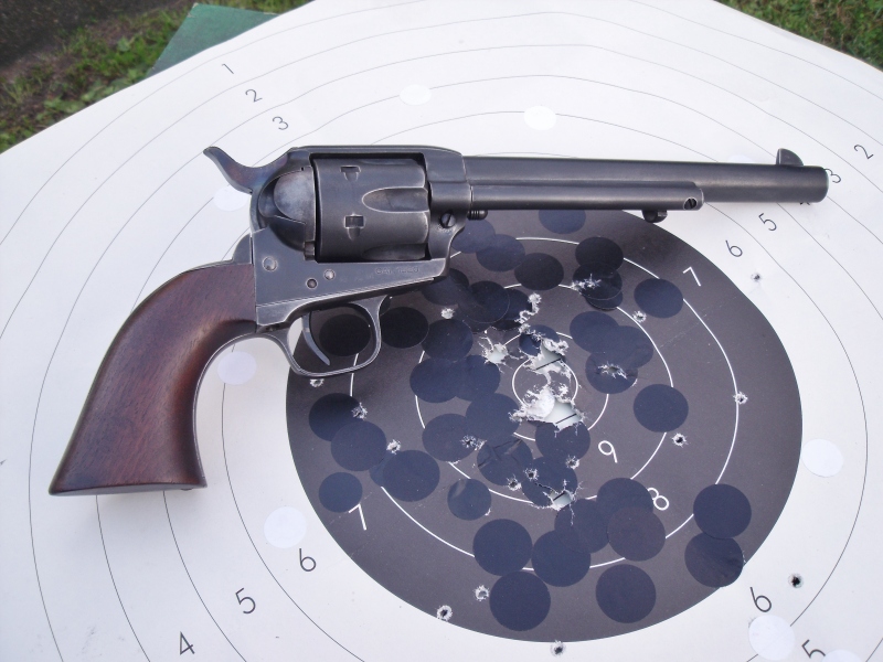

este es mi revólver en otra foto antes de envejecerlo, tal como quedo pavonado por oxidación:
me llevo una semana, no le di lustre como dije, y pocos pavones hay mas duros y que aguanten más, y con cero riesgos de quemaduras o acidos toxicos.
añado que el oxidante pueden ustedes adquirirlo en tiendas de pinturas, donde para tal efecto venden un liquido oxidante a unos 20 euros los 500 ml..puede parecer caro pero da para muchas armas.
despues es cosa de aplicar, oxidar, hacer sudar (no prove a hervir), rascar y repetir. Prometo post al respecto, Sólo hay que esforzarse en matar bien el proceso en la última fase.

por otro lado, repito, no cuestiono ni pavones alcalinos ni su base, sólo ésta formula en concreto que puede dar muchos problemas y el resultado, en mi opinión, es pobre, aparte de proteger poco al arma porque es ligero. Me baso en experiencia propia y comparación con pavones profesionales y otros tipos de pavonado.
es un pavón de aficionado, no se le puede pedir más. Y ese es el punto de mi intervención, no pidamos peras al olmo con tal pavón, ni en proteccion, ni en presencia, ni tonos, ni dureza....por mucho que compañeros del tiro, muchos de ellos grandes tiradores y ciértamente habilidosos, nos repitan que da gran resultado.
Lo cual no quita que alguien pueda intentarlo y conseguir lo que quiere...pavonar una pieza, mejor o peor y que le dure incluso si tuvo suerte y le salió bien todo.
un saludo
