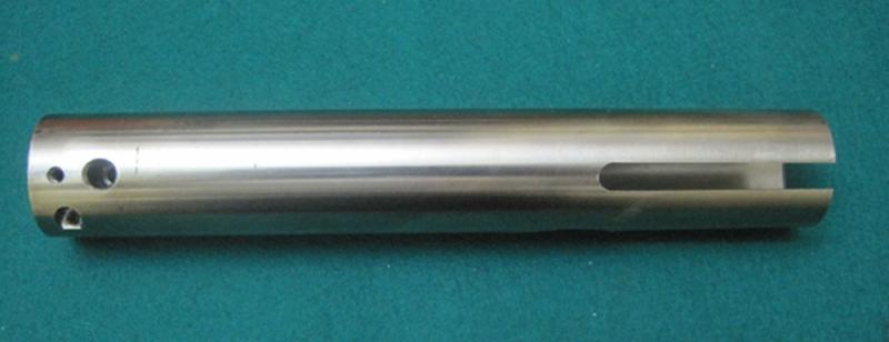

Hola.
¿Serias capaz de fabricar un tubo como este, sin costuras de soldadura?
El_loco_la_charamita
Mensajes: 44
Registrado: 15 Sep 2014 14:07
Re: ¿Como puedo mejorar una gamo hunter 440 de 4,5?
Mensajepor El_loco_la_charamita » 04 Oct 2014 22:49
Si claro no seria ningun problema con torno y una fresadorita y taladro de pie grande con una buena mordaza bien fijado para taladrarlo y queda divino
