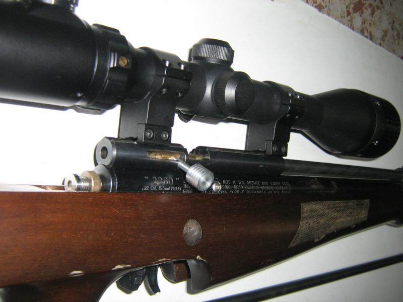

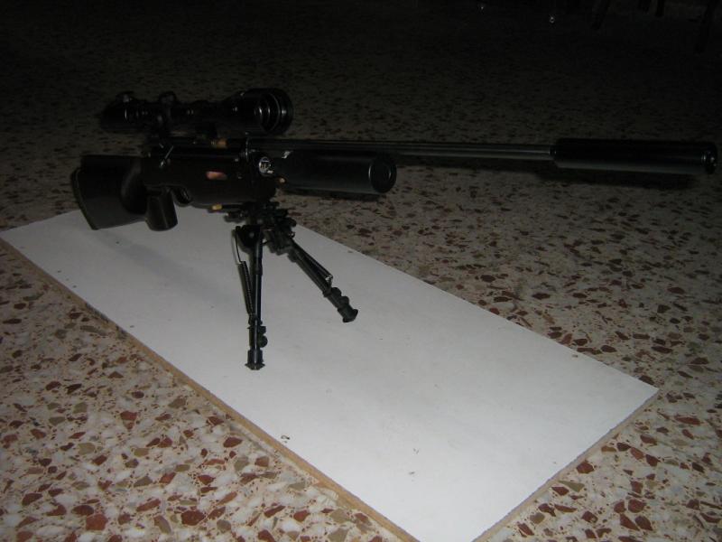

ESTA CARABINA TAMBIEN ESTA GUAPA , LA REALIZO UN COMPAÑERO Y AHORA ESTA EN MI FEUDO.
CAÑON WEIRAUCH Y UN KIT DE ARCHER AIRGUNS
LLEVO IDEA DE CAMBIARLE LA BOTELLA POR UNA DE 400 , PARA TENER UNOS TIRILLOS MAS

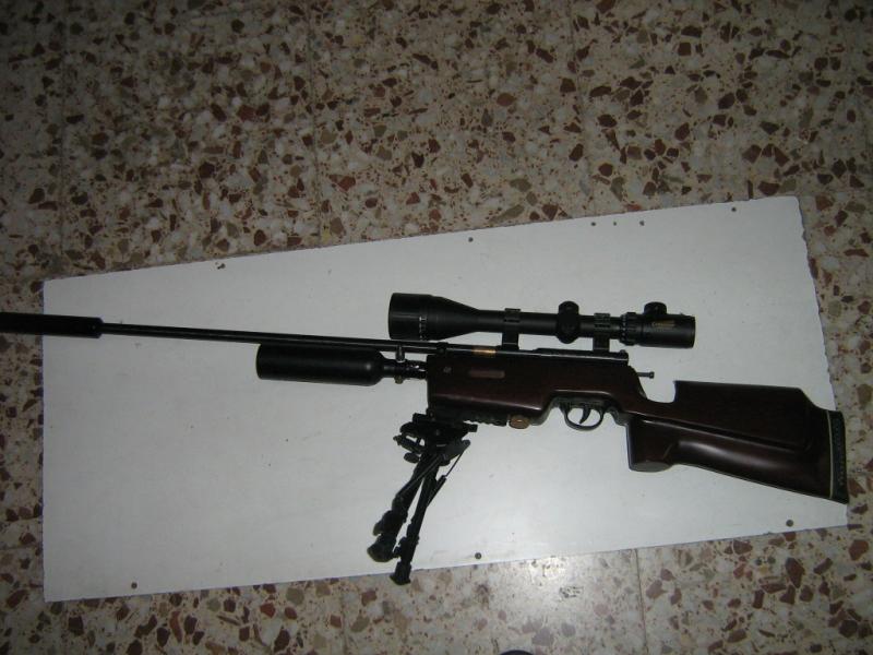

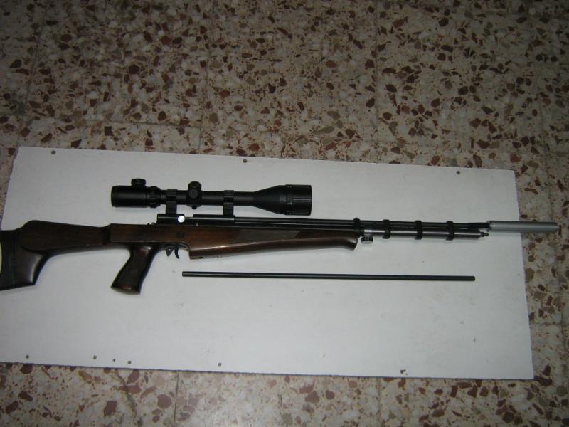

AHI VA ESTE OTRO CHISME , YO LO UNICO QUE HE HECHO ES CAMBIARLE EL CALIBRE , VENIA EN 5,5 , LE METI UN CAÑON DEL .22 , EMPUJADOR NUEVO Y AGRANDAR UN PELIN EN PUERTO, UNA 2260 PASADA A PCP, SE CARGA A 2000-2200 PSI Y TE DA UNOS 20-22 TIROS BUENOS Y MUY PRECISOS

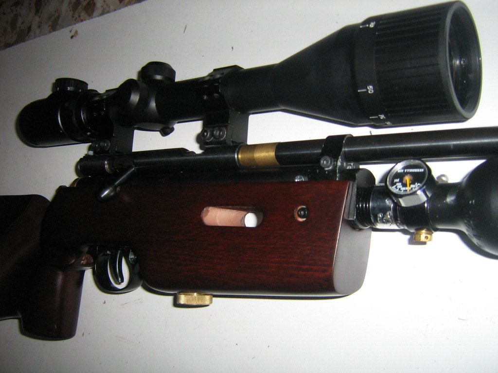

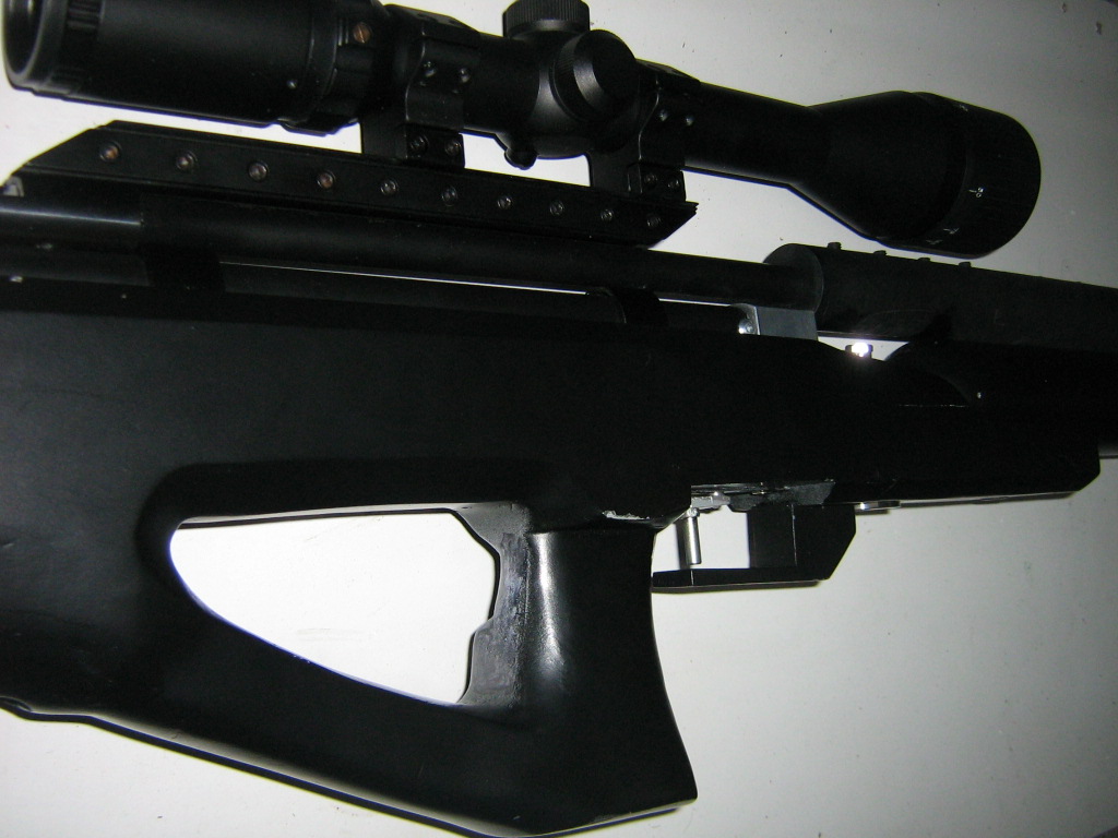

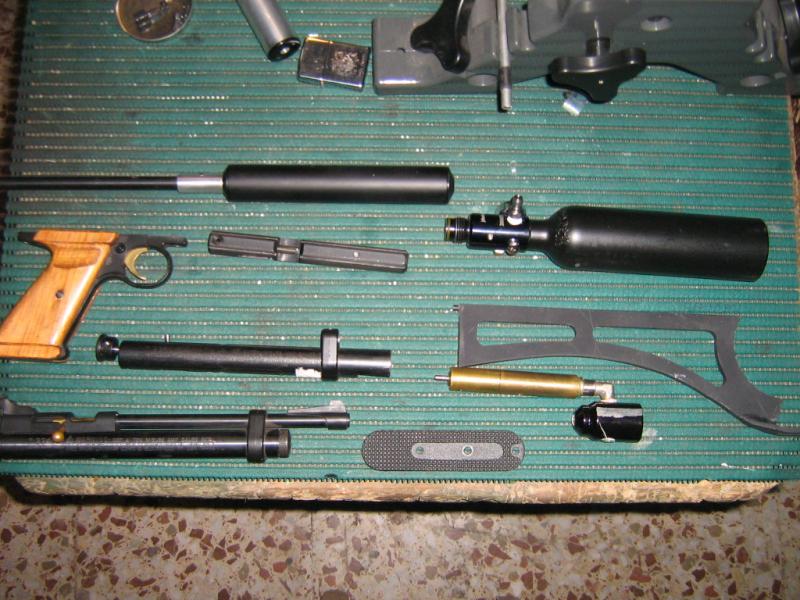

pues para no aburrirme, acabo de juntar todas estas piezas de crosman , una culata de air venturi de condor y....¿ a ver que sale ?

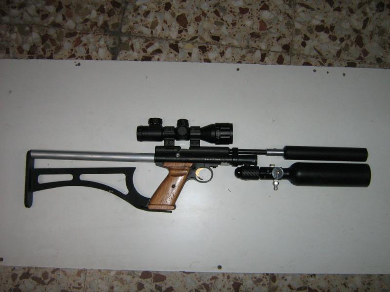

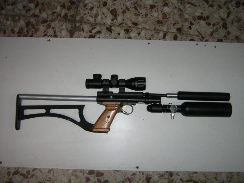

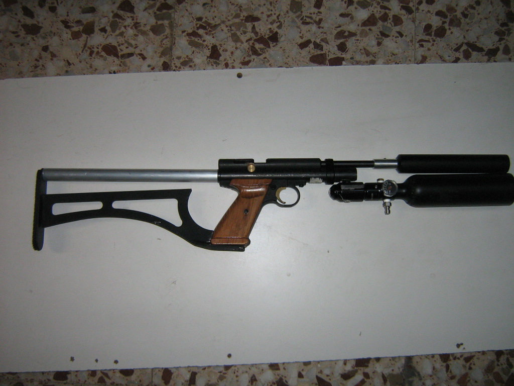

el primer resultado..OSTIAS QUE COSA MAS FEA.
2240 pcp
le he pasado el crony a 5 disparos y me da 15 julietes, a ver si le saco alguno mas pero es dificil con este cañoncito de pistola

joer jose, de donde sacas tiempo???? :apla: :apla: :shock:

Va muy bien esa "2240" precisa ligera y tiene una buena potencia asi como esta,y aun se le puede sacar algo mas de chicha :band:

ostras dani , ya la probaste

Ya la desmonte varias veces :mrgreen:

dani con lo que te he mandado y si le mecanizas el cañon , puedes hacerte una mini bestia

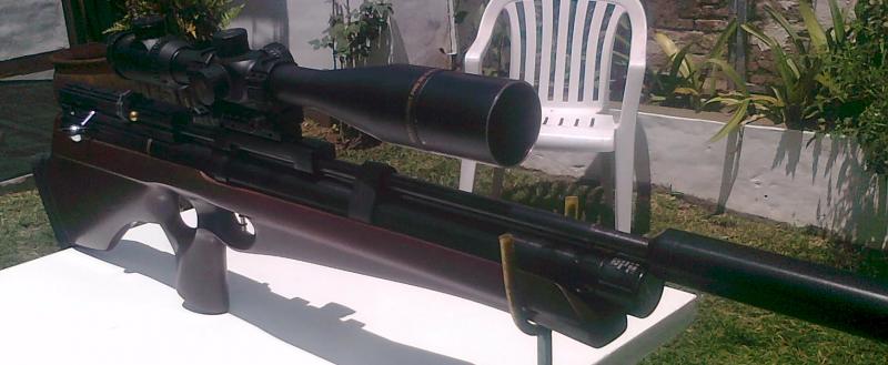

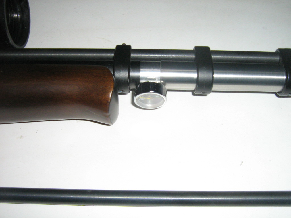

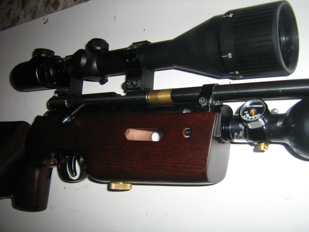

pues aqui os presento a este venido de lusitania, le he cambiado un poco, alegrandole la vida,retoques en la valbula , poniendole una botella de 360 cc con regulador de jsairdman tarado a 120 bar , le he afinado el sistema de disparo y ha quedado dulcecito, y le he enfundado el cañon con moderador. a 30 metros
( aun no la he probado a mas )es un solo agujero.
espero que os guste

peroooo que c :wink: osa mas fea coño!!!!!!!!!!
muy bien jose!!!

Jose, eres el MacGyver del A.C. :apla: :apla:
Y ademas funcionan y bien

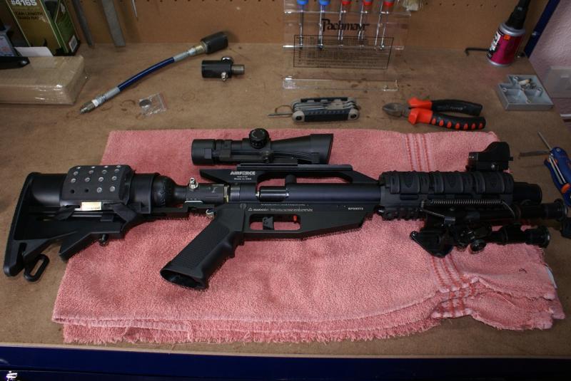

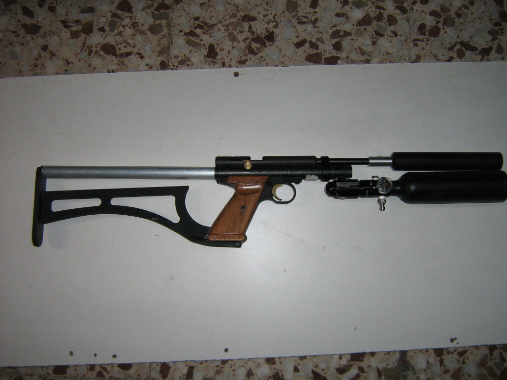

y este brico esta muy bien , pero no es mio, llego un poco chunga de regulacion pero ahora va como el respaldo de un violin y muy precisa para el cañoncito que tiene, le falta un moderador que enfunde el trocito de cañon y algo mas corto para hacerla mas compacta

Bonita culata, algo asi le iria bien a la mia. :birra^: :birra^:

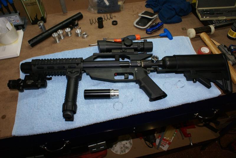

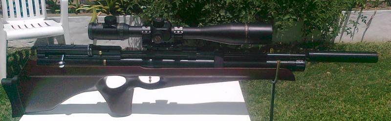

Hola, ahi va mi ultima creacion; desde luego lo mio
no es la estetica, pero esta XT va muy bien de precision con el cañon de QB que tiene montado.
Ademas tiene el gatillo aligerado, cerrojo modificado, muelle de martillo, y alguna cosa mas.

Satur escribió:Bonita culata, algo asi le iria bien a la mia. :birra^: :birra^:
pues ya sabes carlos te la cambio por la tuya cuando quieras.........

JOSEABLANCO2 escribió:y este brico esta muy bien , pero no es mio, llego un poco chunga de regulacion pero ahora va como el respaldo de un violin y muy precisa para el cañoncito que tiene, le falta un moderador que enfunde el trocito de cañon y algo mas corto para hacerla mas compacta
ya le echo de menos... :band: :band:
pues si la cojes ahora daniel alucinas
