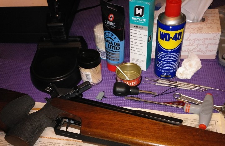

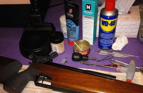

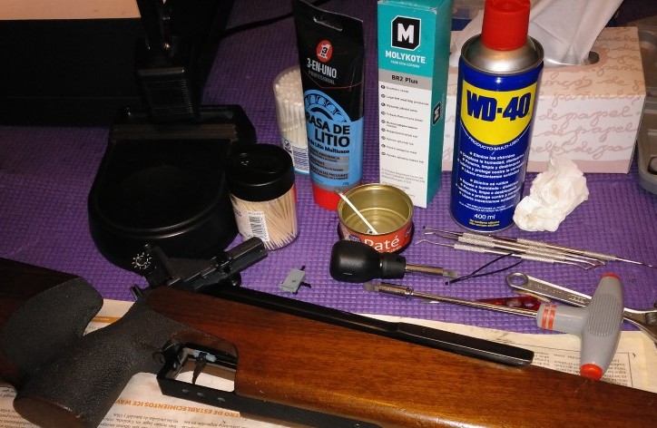

Joder!!!!! Es que le iba a sacar otra foto a la FWB 300 que debe llevar mas de seis meses muerta de risa en la funda, sin tocarle, porque se rompió el muelle, y aún no la reparé, y está húmeda todavía de aceite.........
Peino canas, ya pocas, y en cerca de 40 años de usar armas de todo tipo, para prevenir el oxido y la corrosión en el metal, el barato WD40, es IMBATIBLE, y he probado no menos de veinte potingues maravillosos distintos, hasta con disque "nanoparticulas", teflón, y sangre de unicornio.....
Y quien dice un arma, lo mismo vale para motos, coches, y cualquier cosa de cualquier metal...
. :clint:
Gancha
Mensajes: 917
Registrado: 10 Jun 2019 00:08
Re: Aceite, ¿Cual?
Mensajepor Gancha » 25 May 2026 23:34
Que si hombre que si, ya lo hemos dicho en muchas ocasiones, personalmente lo uso algo más de una década, sobre más de medio centenar de carabinas y pistolas........va muy bien......
excepto en la de la fotografía ....... :lol: :lol: :lol: :lol:

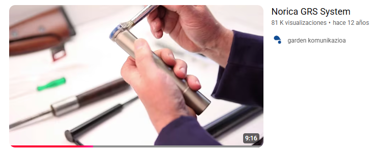

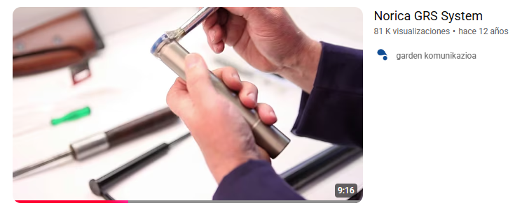

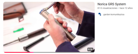

Exacto, me pasó hace un tiempo con una Gamo Maxima antigua, había leído que al engrasar bien el muelle se le atenuaba bastante el twang, cosa que efectivamente fue asi, pero claro, le eché mucho y se ve que empezó a pasar a la cámara y ahí empezaron las detonaciones... tuve que abrirla y retirar la mayoría... era "grasa cálcica" que tenía un bote a mano por el garaje, me imagino que igual la de molibdeno será mejor.
Y el sello también hay que levemente "pintarlo" con un poco de disulfuro de molibdeno o eso es un poco mito? Como este técnico de Norica en este mitico video suyo
Después de leer el pequeño articulo de propanga sobre aceite para armas, y de buscar en los foros guiris 70
