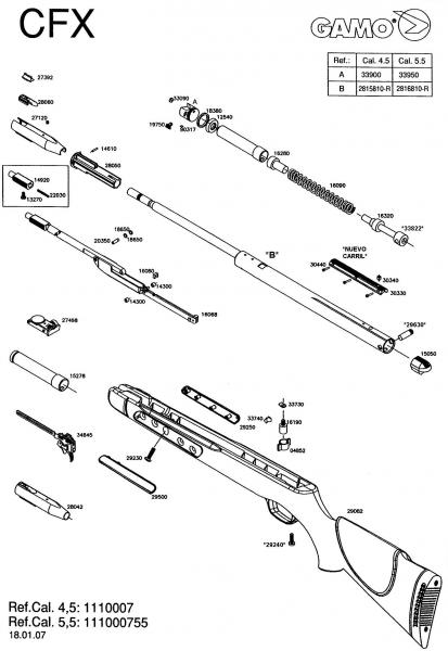

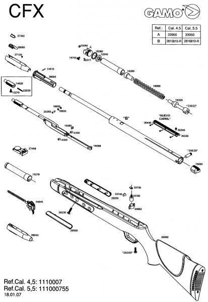

sabir tienes razon , al cortar el cañon debe hacerse el rebaje para el encaje del punto de mira,y la palanca de carga habria que reajustarla para la sujeccion al cañon .

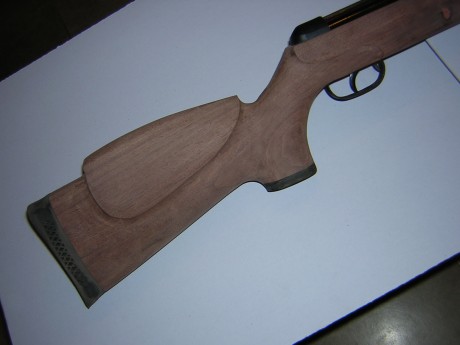

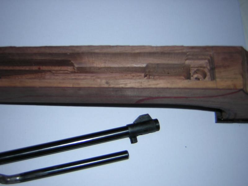

haver , cortar el cañon es facil al igual que la palanca , el problema biene que en la punta del cañon tiene un rebaje para acoplar las 2 piezas del punto de mira , aqui pongo una foto con el despiece , saludos

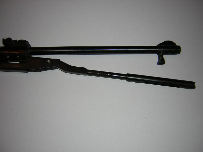

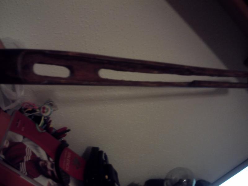

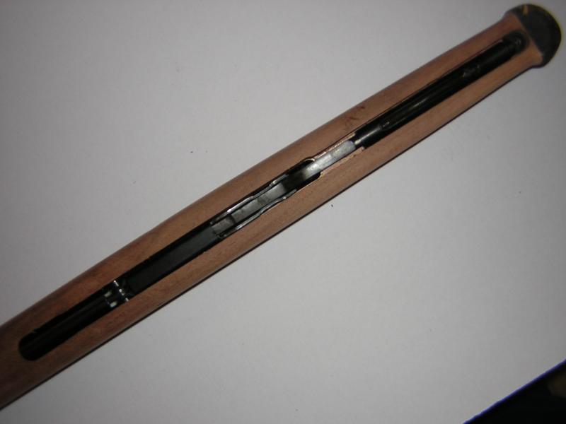

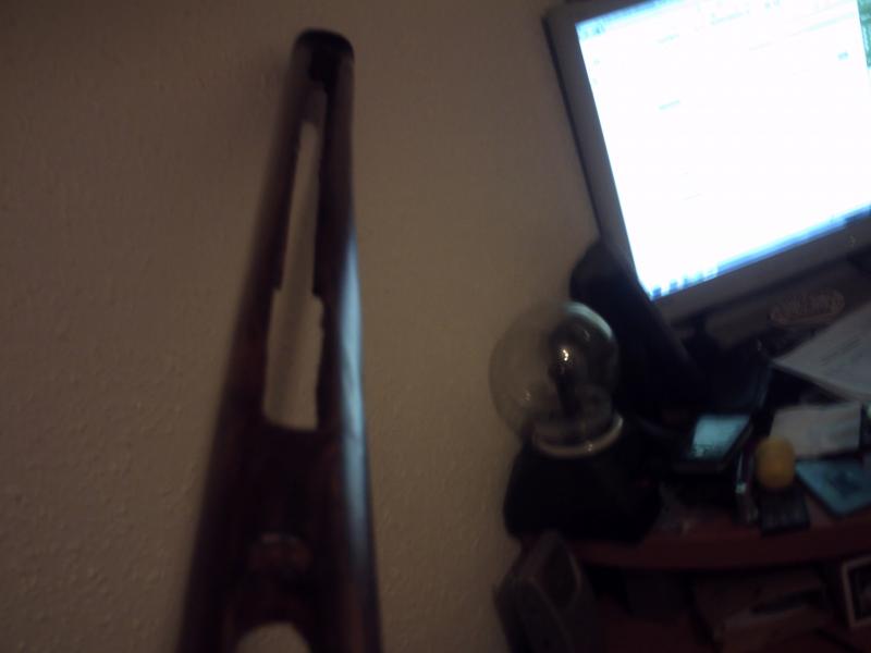

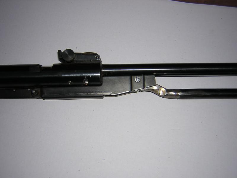

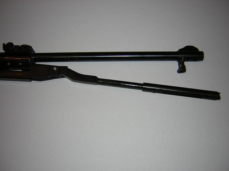

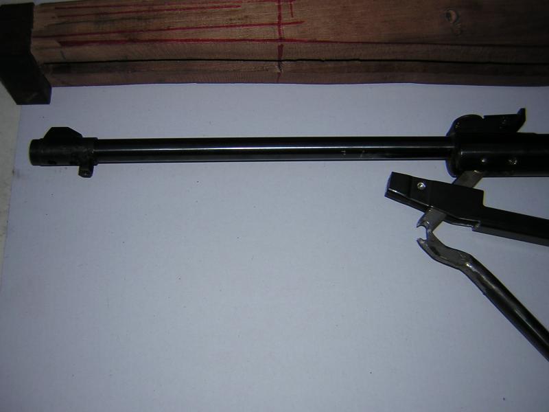

no os asusteis... las cosas son mucho mas complicadas de lo que parecieran al principio. os enseño unas fotos para que veais con que estoy ,,luchando,,.pero... no hay vuelta atras.

Mensajepor quinoviden » 03 Feb 2011 20:41
hola tragador , una pregunta . ¿porque le das mas separacion a la palanca de carga? es curiosidad , saludos
tragator
Mensajes: 1796
Registrado: 28 Abr 2007 10:01
Re: PROPUESTA PARA NUESTRA PROPIA STUTZEN.
Mensajepor tragator » 03 Feb 2011 21:29
para que se quede madera entre el cañon y la palanca,porque si no la separacion seria muy larga,hasta la punta del guardamano y bailaria demasiado.

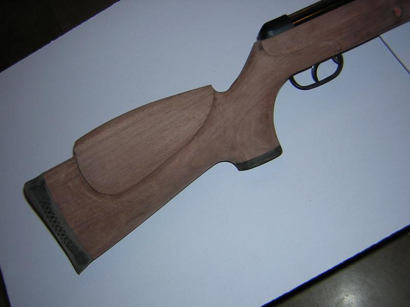

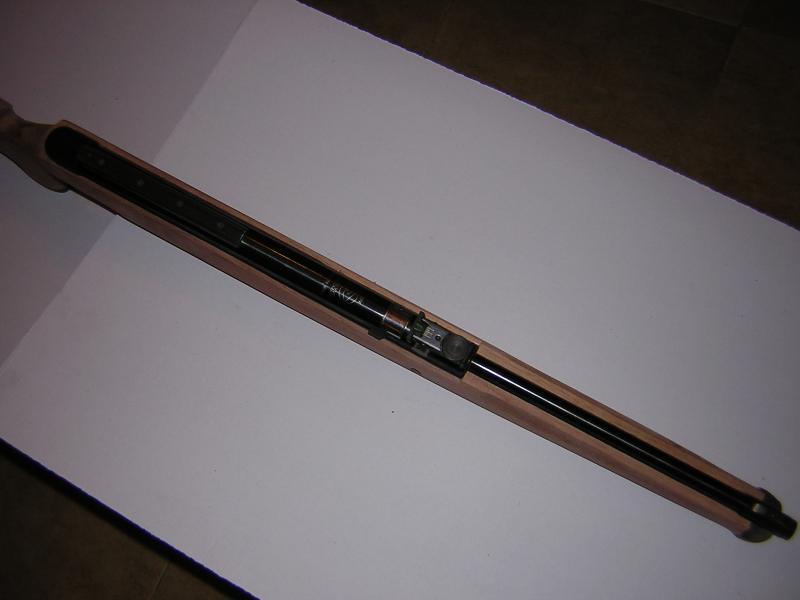

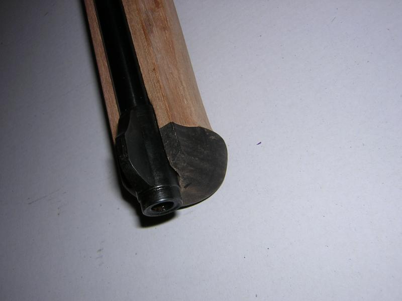

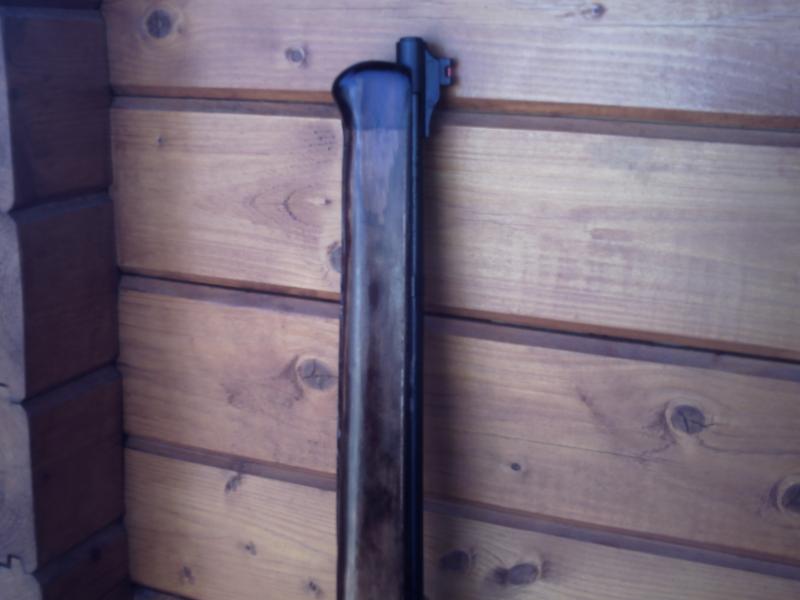

mira no se si te servira mi referencia, la madera que yo hize la frese atravesandola por completo y ese problema lo solucione , la punta del cañon descansa en la madera y el metal esta sujeto con 3 tornillos 2 laterales y uno al lado del gatillo , y la carabima no baila esta bien firme, claro que mi chapuzaestucen esta fabricada con carabina b3 (china)
te pongo fotos de la madera aun sin pulir
saludos

Hola, tragator que paso que se te partio la palanca de carga almenos eso parece en una de las fotos

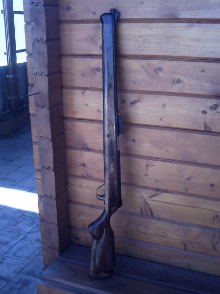

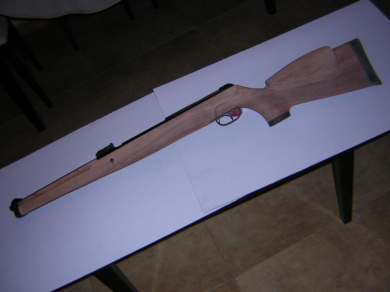

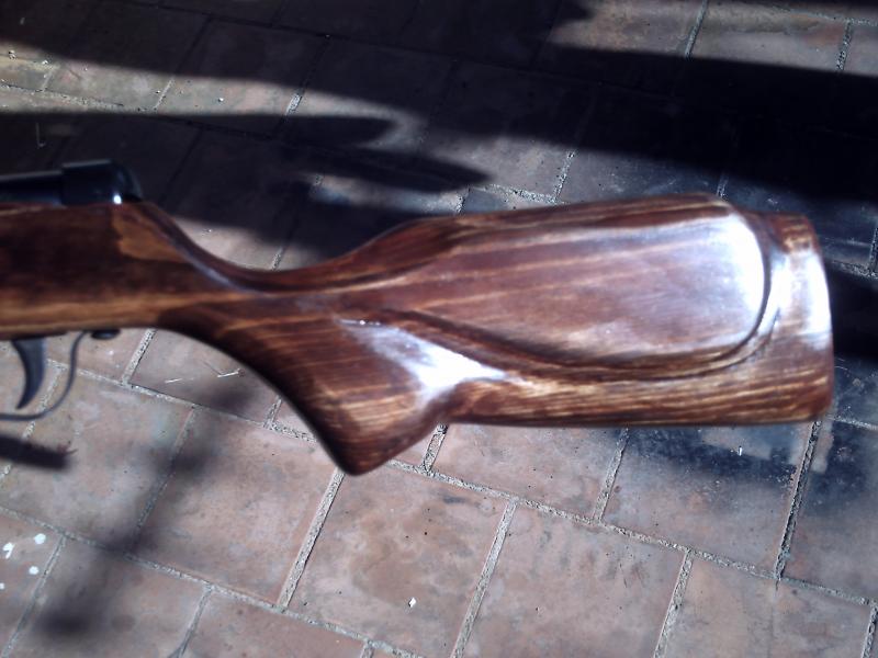

bueno aqui esta mi chapuzastuzen , esta practicamente acabada, pongo fotos para deleitaros, tiene las madidas exactas a la carabina original . el proceso no es facil y mas sin herramientas saludos

:apla: :apla: :apla: :sniper pues te a quedado de P.M la verdad esque esta wapa y currada seguro que tienes erramientas y no te queda ni la mitad de bien jejejje

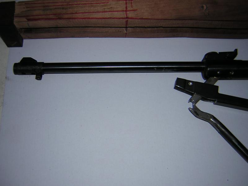

hola
os presento nuestra STUTZEN. un cordial saludo.

Mensajepor tragator » 08 Feb 2011 19:12
mas fotos...
