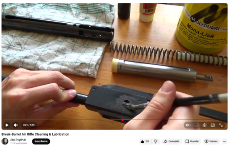

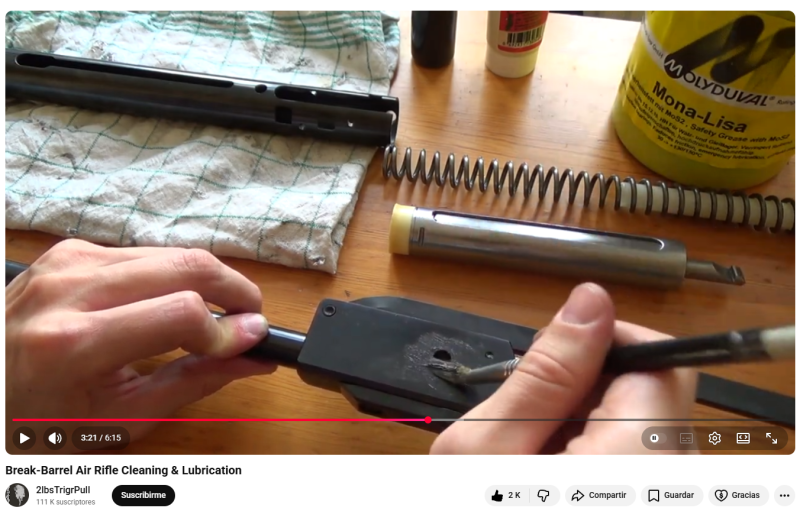

Sobre las grasas de molibdeno, este alemán que tiene videos interesantes de mantenimiento y cambio de muelles de Weihrauch usa un bote grande de 1 kg que puede igual compensar si vas a trabajar con muchas carabinas, lo he localizado aquí... Mundilar vende un minibotecillo de Bisley que compré en su momento y con el que pinto un poco los sellos y los pistones, no sé si será suficiente.
https://oel-engel.de/Molyduval-Mona-Lisa-1-Kg

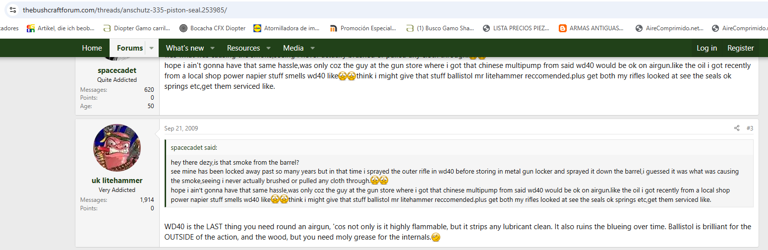

Mensajepor ociosvarios » 25 May 2026 22:10

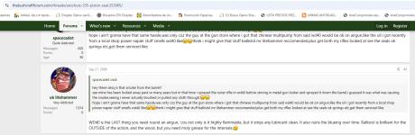

Lo de la mala fama del WD40 respecto a que podría afectar al pavonado viene de este viejo post en un foro inglés por cierto, pude rastrearlo y encontrarlo... "it ruins the blueing over time", arruina el pavonado con el tiempo... seguramente sea exagerado, porque en las que se lo echo, no noto nada

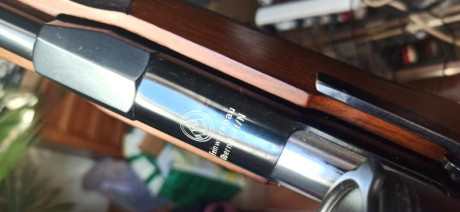

Mensajepor manolosolo » 25 May 2026 22:19

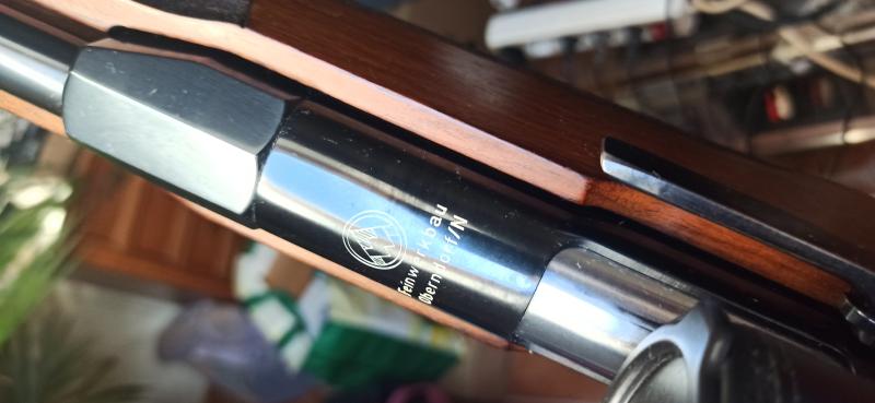

Lo arruinado que está el pavonado en un arma de más de 50 años, arruinadisimo, y con 30 años de WD40 encima..... :lol:
PD: es la parte del arma que mas se oxida en ese modelo, para que veáis lo arruinada que está..... :mrgreen:

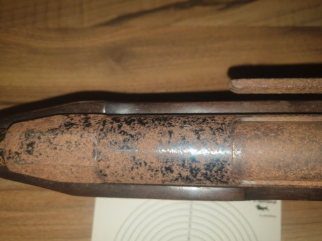

Mensajepor Gancha » 25 May 2026 23:03

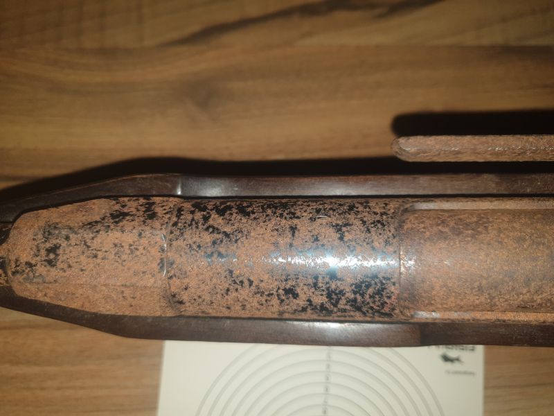

Efectivamente, el WD-40 puede arruinar el pavonado de cualquier carabina un mes después de aplicarlo y mirar como me ha dejado esta ......
