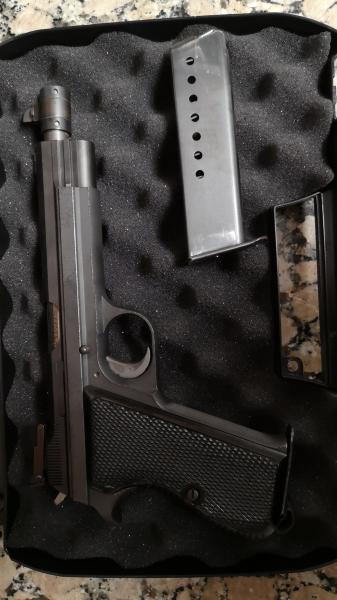

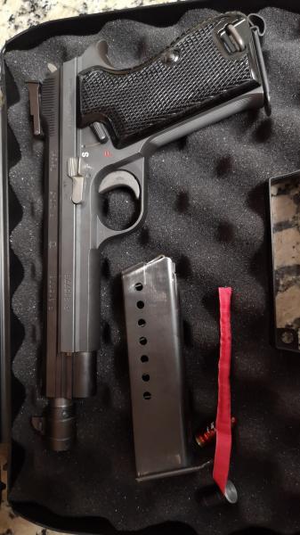

Gracias compañeros, claro que me sirve la información que estáis dando.
A ver, a mi lo que realmente me gustaría es que con el pavón en frio me resolviera el tema de una manera digna, pero lo que me pasa es que he leído en mas de una ocasión que es un pavón poco duradero y que a la primera de cambio se le va. Claro, es posible que no se sepa dar y de ahí el fracaso. Poca gente creo yo que haya repetido el proceso pavonado-lavado-enlanado, 20 veces.
Lógicamente mi Cometa V solo la quiero restaurar por el cariño que le tengo y ya está, no es un arma con la que vaya a ir al campo de tiro a entrenar con un uso "intensivo", pero si la quiero usar alguna que otra vez, aunque solo sea para retrotraerme a mis once años de edad y a aquellas salidas con mi padre al campo los domingos por la mañana, o mis tiradas con amigos míos en la azotea de la casa a dianas, latas, botellas y todo lo que se terciara dentro de un orden, claro; entonces la educación era mas severa que ahora.
Que paradoja, ¿verdad? en aquella época había una disciplina, tanto en lo colegios como en las casas, de padre y muy señor mío, sin embargo los nenes teníamos en realidad mucha mas libertad que ahora y hacíamos cosas impensables en la sociedad actual, supuestamente mas liberal. Bueno, en fin, que me enrollo y me aparto del tema nuclear cual es el pavón que definitivamente voy a realizarle a mi carabina.
El compañero Manolosolo me acaba de dar un rayito de esperanza y vuelvo a mi idea original del pavón frio que es realmente el sistema mas realizable de los tres, con mucha diferencia. Ahora bien, deduzco que ríanse Vds. de la paciencia de Job....en fin, teniendo tiempo y ganas....ya tengo experiencia en ese sentido con otras cosas.
Muchas gracias, de verdad.

Claro que me interesa tu opinión, josmi. Gracias

A ver si recuperamos el hilo.
Os pongo un caso. Recientemente he adquirido lo que considero una joya, una SIG P210-5, de más de 40 años (creo).
Es muy precisa, y la quiero pavonar, pero no quiero tocar los rieles de la corredera.
He pensado hacerlo yo con pavonado industrial en frío, el deep blue, o similar, que venden en las armerías, usando la técnica de manolosolo de las 20 capas, pero cambiando el agua de rngusje por alcohol, para evitar la oxidación que provoca indefectiblemente el agua.
¿Qué aconsejáis para este arma? ¿Es correcto el uso de pavonado en frío? No quiero castigar el arma con un lijado profundo, por lo que ¿es correcto eliminar el pavón actual con estropajo de inoxidable 000?¿Hsy alternativas para este arma?
La corredera y el armazón son de acero forjado, y para nada quiero comprometer ni su funcionamiento ni su precisión. Ante la duda me quedo como estoy.
Saludos a los foreros.
