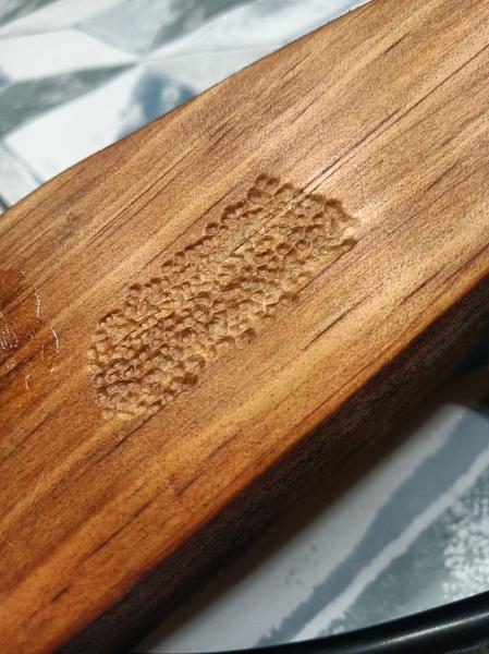

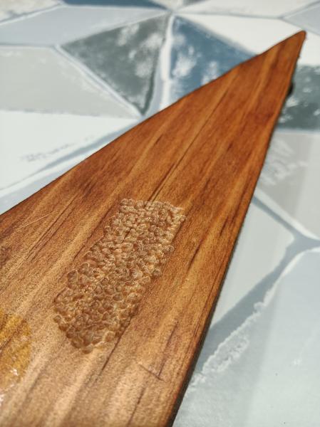

Mensajepor Abil » 11 Oct 2021 22:57

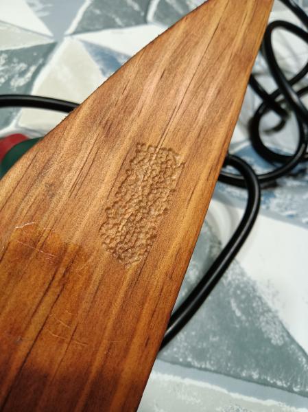

Unas fotos. Me gusta porque no hay hastillado.
Bueno,pues aquí un brico de estos que a muchos les cuesta decidirse...
Empezaremos diciendo que aquí lo 110
Empezaremos diciendo que aquí lo 111

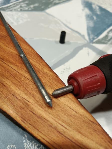

Mensajepor Abil » 11 Oct 2021 22:59

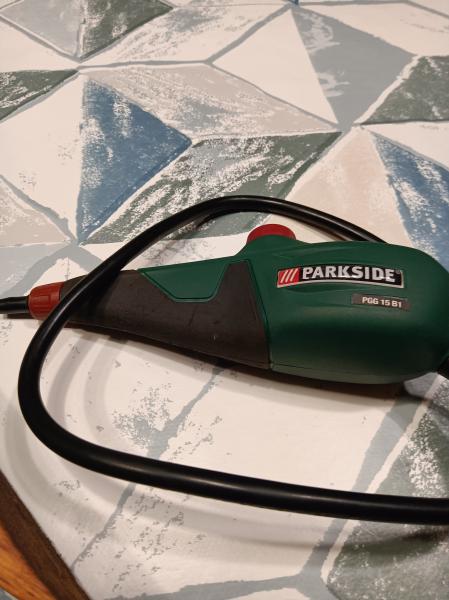

Está hecho con esto:
Empezaremos diciendo que aquí lo 120
Empezaremos diciendo que aquí lo 121

Mensajepor Abil » 11 Oct 2021 23:08
También se puede hacer con granete y martillo. La ventaja que le veo al artefacto es que la presión es más uniforme. El aparato vibra a alta frecuencia, hay que hacer uno por uno, no es que se ponga a botar. Es madera de pino tratada con tres o cuatro manos de aceite para Teka. Este aceite creo que es la causa de que no salgan hastillitas, supongo que otro aceite para madera haría lo mismo. No se ha lijado ni cepillado. El usar una punta roma también evita el hastillado. Es bastante rápido el proceso, será un área de 2 cm x 4 cm y tardé menos de medio minuto.
