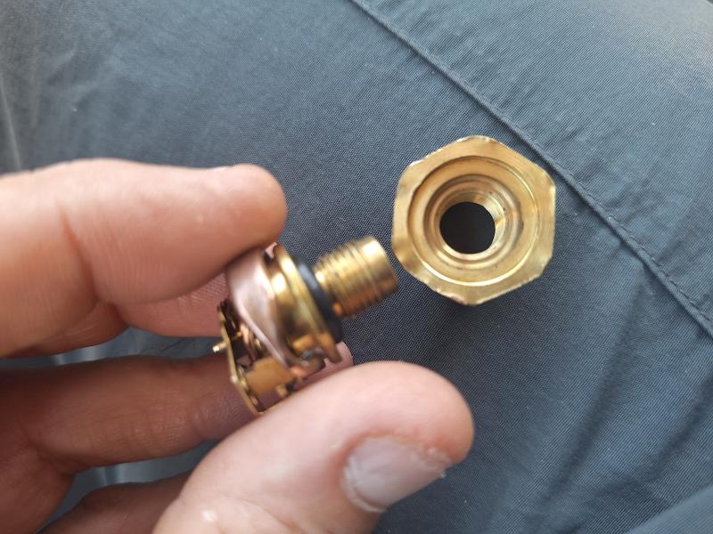

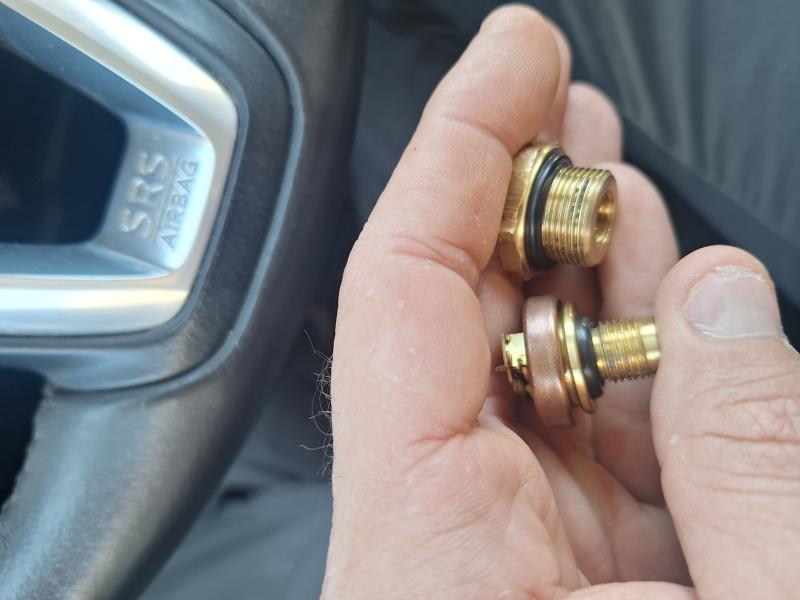

Buenas noches Lobo, lo primero, muchas gracias por contestar.
He logrado desenroscar la pieza de latón y te envío un par de fotografías para que veas que me sale un diámetro de 15,76,vamos, diámetro 16 y he medido la distancia entre crestas y me sale un milímetro, por lo tanto, la teoría me dice que es M16x1
Donde podría conseguir un manometro de esa metrica??

Buenos dias Lobo, pues ya está solucionado.
Siguiendo tus consejos he acudido a una tienda de neumática aqui en zaragoza, los cuales han sido súper amables. y me han desmontado ellos la pieza y me han medido las roscas. y me dice que solo tengo que comprar como tú bien decías en el primer mensaje, el manómetro de M10x100
Adjunto fotografía ya desmontado
