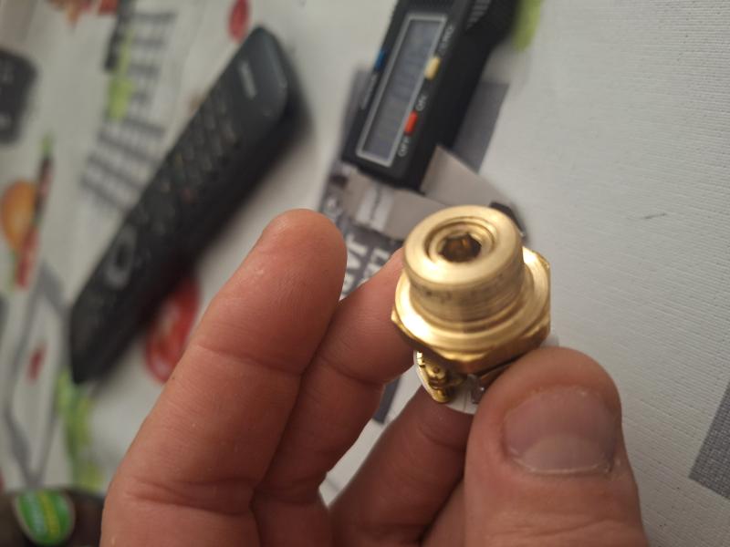

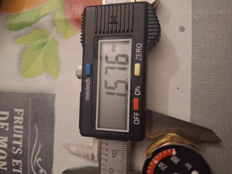

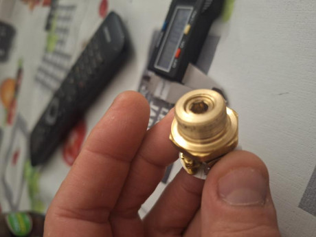

Buenas noches Lobo, lo primero, muchas gracias por contestar.
He logrado desenroscar la pieza de latón y te envío un par de fotografías para que veas que me sale un diámetro de 15,76,vamos, diámetro 16 y he medido la distancia entre crestas y me sale un milímetro, por lo tanto, la teoría me dice que es M16x1
Donde podría conseguir un manometro de esa metrica??

te falta desenroscar el adaptador, tienes que meter una llave hallen en el agujero del manómetro y sujetar la tuerca exterior con la llave que utilizaste para desenrroscarlo.

MamasBoy escribió:te falta desenroscar el adaptador, tienes que meter una llave hallen en el agujero del manómetro y sujetar la tuerca exterior con la llave que utilizaste para desenrroscarlo.
Hola Mamasboy
Pero tendré que cambiar toda esa pieza no? De que me vale desenroscarlo ?? Acabo de probar y esta como un cuerno de clavado, pero no se que gano con desenroscar ese allen
Ya.me dirás
