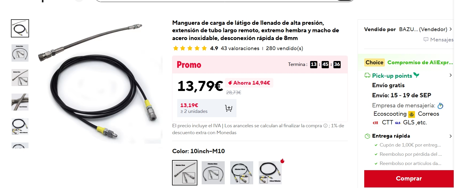

Muchas gracias compañeros, ya tengo claro el filtro. Supongo que una boquilla se quitará y ahí coloco el racor de carga de la pistola.
Ahora viene como conecto el filtro a la bomba, supongo que con un latiguillo y otro racor atornillado en la bomba. ¿Pero estas piezas no sé medidas?
Muchas gracias por todo
Momo

Mensajepor socavon » 07 Sep 2026 10:26
Salut, no es complicado, el filtro trae un Foster M/H sin desmontar nada de la bomba metes el M en el Foster de la bomba, y l'extension también lo trae todo, del filtro a la bomba
https://es.aliexpress.com/item/1005010178748584.html?pdp_npi=4%40dis%21EUR%21%E2%82%AC+28%2C73%21%E2%82%AC+13%2C79%21%21%21218.64%21104.94%21%4021613fc417887686458486838dd446%2112000051417784326%21sh%21ES%211725205365%21X&spm=a2g0o.store_pc_home.allitems_choice_2006522151461.1005010178748584&gatewayAdapt=glo2esp
Sale algo caro pero lo vas ahorrar en gimnasio, si buscas un poco puedes encontrar mas barato :D :birra^:
