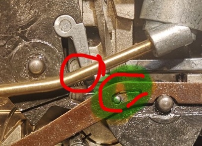

También encontré este muelle suelto pero no sé donde va:

Whiskers escribió:Que falla aquí?
https://youtube.com/shorts/1wi9IqibAtE?is=-osktzQh32Xi3HJ0
Hola, es lo que te dije, el pasador pequeño del gatillo que esta mas metido para adentro de la cuenta en el gatillo y no queda metido dentro de la ranura de la pletina larga negra que tiene forma de boomerang. Tienes que sacar el gatillo y sacar ese pasador un poco hacia afuera.
Después deberías echarle un poco de loctite, creo recordar que ese mismo pasador accionaba hacia arriba la otra pletina que va por debajo y que es la que se sitúa entre el martillo y la válvula en el momento del disparo y que ahora te choca en la aguja de la valvula. debes dejar ese pasador en una posición intermedia para que siga actuando sobre las dos pletinas.

Mensajepor Paxaro1 » 05 Ago 2026 22:02
Hola
Creo que el muelle puede ser el que está marcado en el círculo rojo ( tapado con el tubito de cobre) y el pasador que está desplazado en el círculo sin cerrar
