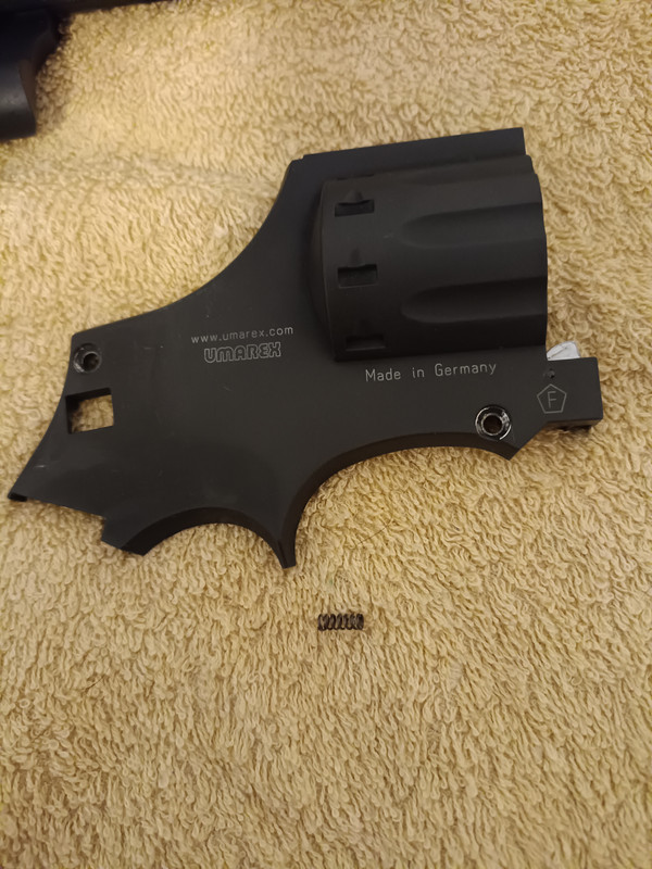

Buenas, compré de segunda mano un revolver Umarex 586 y en principio ningún problemas, disparaba bien en simple y doble, el cilindro alimentaba y giraba perfectamente... una gozaba de gatillo super ligero y predecible.
El otro día tenía una bombona casi vacía y decidí tirar en seco para vaciarla y de repente el gatillo se quedó bloqueado igual que el martillo. Imaginad la faena.
El caso es que no me atrevo a abrir a pesar que parece bastante simple. Mecánicamente soy un poco (mucho) inútil y querría saber si hay alguien o conoce a alguien con experiencia con estos cacharrines que me pudiera ayudar.
En fin, si no me tocará abrirlo yo con algún video de youtube y suerte!

Hola, al de mi hijo le paso algo parecido, era un pasador del gatillo que se desplazaba y dejaba de mover una pletina interna, creo que lo fije con locctite en su posición correcta y ya no volvió a fallar.
Esta pagina creo que podrá ayudarte:
https://co2-handguns.freeforums.net/thread/665/smith-wesson-586-686-disassembly?utm_source=google&utm_medium=organic

La he abierto y ahora no puedo reensamblar el bloque de la válvula (para que la abre tocadol) con el conducto que va al cañón. Al final los uniré con un poco de grasa o a ver que me invento. Mañana pondre algunos videos por si alguien adivina un muelle que estaba suelto y que mirando el diagrama no sé donde va.

Mensajepor Whiskers » 06 Jun 2026 11:18
Que falla aquí?
https://youtube.com/shorts/1wi9IqibAtE?is=-osktzQh32Xi3HJ0
También encontré este muelle suelto pero no sé donde va:
