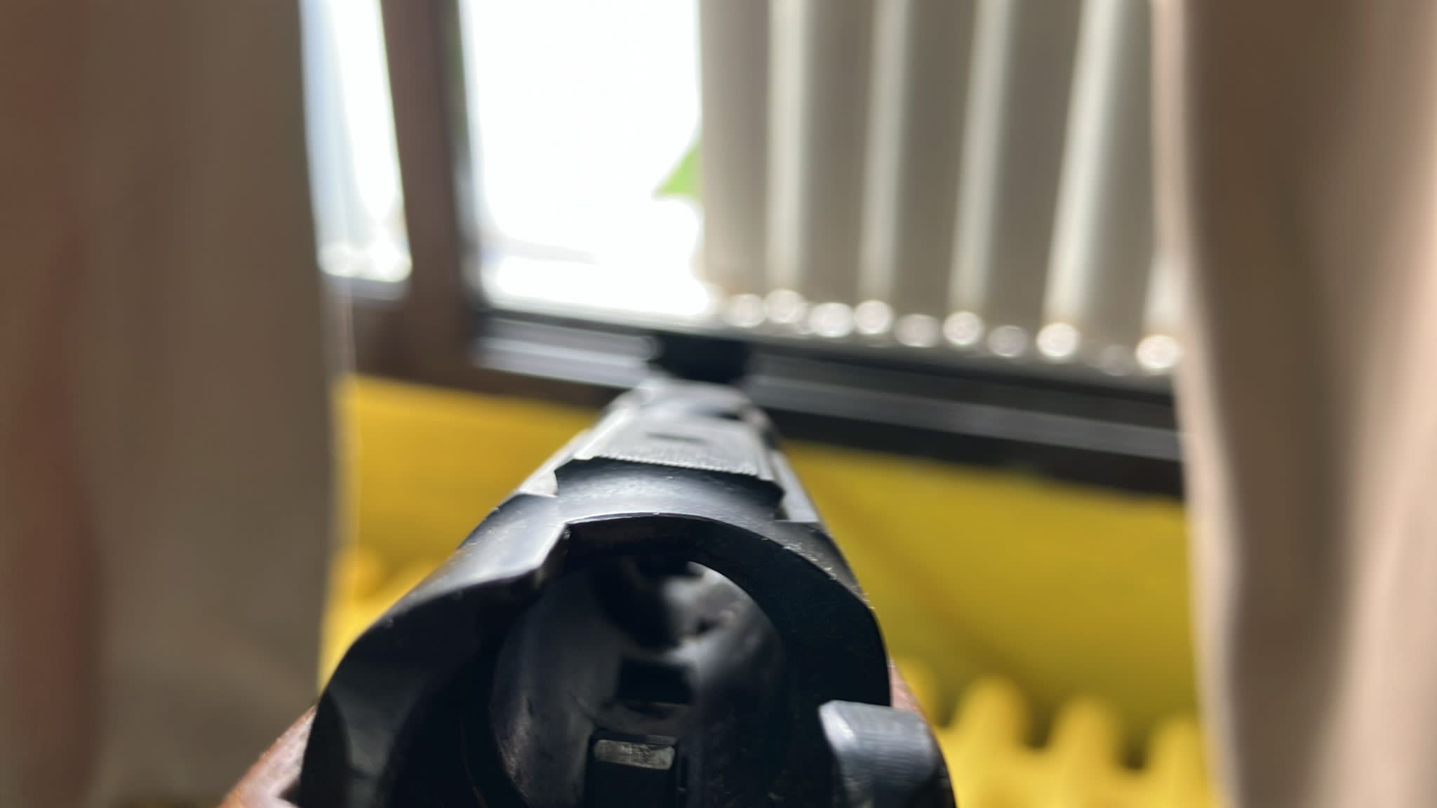

Aquí les dejo nuevamente lo que me está generando dolores de cabeza, gracias por los aportes anteriores pero no he tenido suerte, como les comentaba, en la parte ancha mide 16 mm, lo que más me interesa, es pasar con un adaptador a Picatinny y no tanto conseguir anillas, desde ya muchas gracias a todos.

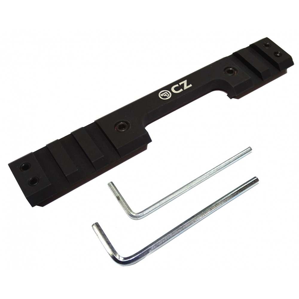

Disculpad pero, si no me equivoco, el carril es de 11 mm. He tenido dos modelos 2E y ahora tengo una CZ 455 Varmint, y todas llevan o llevaban carril de 11mm.
Yo he usado el original de CZ:
https://www.armeriatrelles.com/tienda/es/monturas-anillas-y-bases/7052-cz-ceska-base-ra%C3%ADl-weaver-cz455-452.html

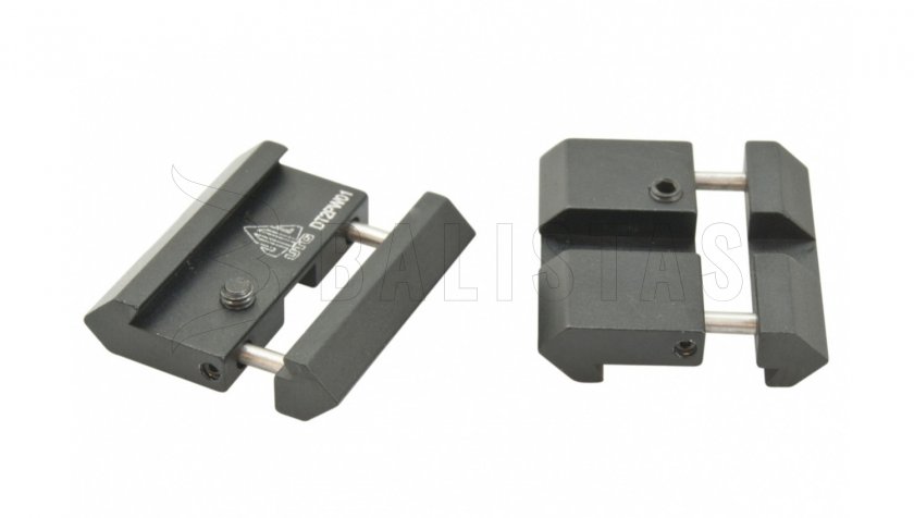

Y también un adaptador que me ha ido muy bien, directamente en el hueco de las anillas picatinny o weaver.
https://www.amazon.es/Adaptador-rail-Weaver-11-Leapers/dp/B07BTLG9G8
Ambos los encontrarás en muchas armerías, incluso en Amazon.
En cualquier caso no te recomiendo adaptadores o anillas baratos, ya que suelen tener las pestañas demasiado gruesas para el carril tan afilado de las CZ, con lo que muerden mal y quedan torcidos.

Las versiones mas antiguas llevan carril de 16mm
