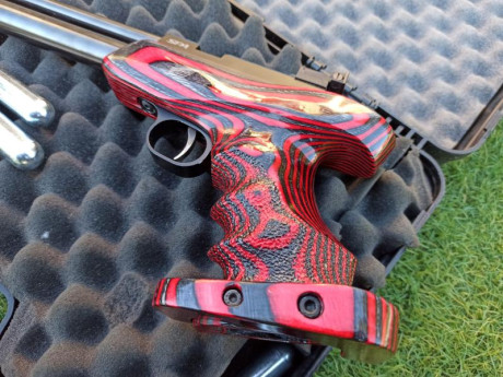

Cómo se hace el picado de ésta empuñadura
Mensajepor CurrO1965 » 08 Feb 2026 23:16
Hola!
Me podéis decir cómo se hace este tipo de agarre y que instrumento se utiliza para hacerlo.?
Si sabéis de algún vídeo os lo agradezco :ypist:

Tradicionalmente: Dando golpecitos con un clavo!
En una Rink moderna: Pues tendría que buscar si lo siguen haciendo artesanalmente pero diría que se hará a CNC.
Justo el sábado estuve cacharreando con ello un rato, coges el escaneo 3D, lo metes en Blender, creas un pincel con textura "de ruido" (yo usé una foto de un gotelé jajaj) y juegas un poco con los parámetros...
Perdón por la pésima calidad de la foto, es una rápida que saqué al monitor del pc. En mi caso es para imprimir en 3D con filamento de madera, lo que pasa es que 1) sale un STL con millones de polígonos que no veas para traducir a instrucciones para la impresora, el pobre pc arde. 2) La impresora de filamento no puede replicar formas tan finas y se pierde detalle.
Así que lo haré con un picado más basto que la impresora si pueda replicar.

Hola compañero. Hola a todos...
Yo no se como lo hacen en las empuñaduras y culatas comerciales. Imagino será un procedimiento industrial de la misma manera que te fabrican una empuñadura en minutos.
Yo me fabrico empuñaduras artesanales en madera de nogal y el laminado fenólico y una vez terminado el ajuste personalizado al tirador, hago el picado de la manera siguiente:
Con la Dremmel y unas fresas de bola de tamaño muy pequeño (1,5-2 mm) y un poquito de paciencia voy haciendo el picado.
Hace años lo hacia con una herramienta que me fabriqué. Un barra de tetracero al que hice un cuadrillado con lima y con esta herramienta y un martillo, a base de golpear la madera, también queda muy bien pero me gusta mas con la dremmel.
Aquí os dejo unas imágenes de como queda.
Un saludo. Tigre 44-40

Yo hago el picado con la dremel y queda como ves en la foto

Hola buenas..
Yo estuve haciendo pruebas y lo que más me gustó fue una mezcla cola blanca de carpintero con un poco aguada y arena de sílice muy fina.
En un recipiente se echa un poco de cola blanca con unas gotas de agua y se mezcla.
La finalidad es que quede más líquida ,para que quede la capa en la empuñadura lo más fina posible.
Con un pincel se aplica en la zona de la empuñadura y se espolvorea la arena encima de la cola hasta que quede bien saturada.
Se le da unos golpecitos para quitar la arena que no ha quedado pegada.
En la foto, en la madera, la zona de la derecha tiene cola con agua y en el centro cola sin agua (la capa queda más gruesa).
