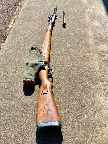

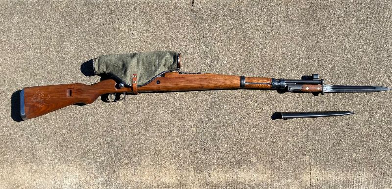

Yo tengo uno que trai de Austria y que venia de la ex-yugoslavia con una mira telescopica Zrak que fue montada por el bando Bosniaco ( la culata tiene una flor de lys grabada) . Me costo mucho trabajo para darle un aspecto mas que bonito.
