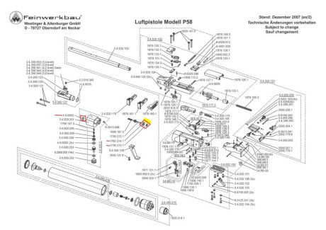

Por lo que dices parece que la tórica de la pistola donde se conecta la bombona de recarga ha perdido su hermeticidad... cambiar la tórica es muy simple y de ninguna manera vale 400 euros ni hay que enviar la pistola a ningun sitio para cambiarla, se me hace raro que ibergrips diga eso.... yo por lo menos intentaria cambiar la tórica... en cualquier tienda de neumática o hidroneumática te la venden por 20 céntimos... eso si, si la pides como recambio de feinwerkbau entonces igual de cobran 6 euros

Hola. Un kit de reparación, que es la causante de tus problemas, para esta pistola es bastante barato. Mira este enlace.
https://buinger.com/Feinwerkbau-seal-kits-for-air-pistols-P58-P56-P55-C55P
Otra cosa es que te decidas a hacerlo tú mismo. Pero no es nada complicado, mucha paciencia y cuidado al emplear las herramientas para desmontarla porque hay que volver a montarla de nuevo. Reemplazar las juntas de los cilindros, si fuera necesario, es mucho más fácil y esas juntas las puedes encontrar en cualquier comercio especializado.
