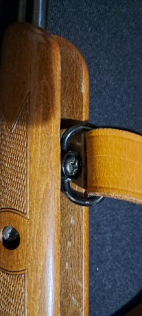

gas_fondo escribió:Buenas podrias poner fotos de como le has puesto la correa? Quiero poner una y no veo claro como cogerla

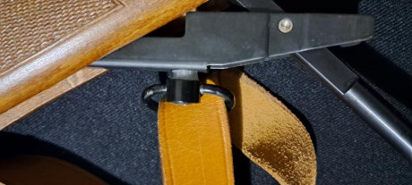

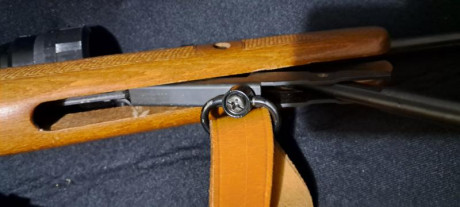

Amigo, perdona la tardanza, llevo tiempo sin entrar por aquí.
Para la correa usé las típicas anillas que van fijadas con un tornillo. Para la delantera, que es la conflictiva, hice un agujero bajo la palanca de carga y fijé la anilla con un tornillo con tuerca.
Cuando tenga la carabina a mano le hago un par de fotos y las adjunto para que se vea bien.
Edito
Aquí está, le puse un trozo de taco de pared para separar un poco la anilla y que no chocara con el guardamanos. Hay que calcularlo bien porque si separamos mucho impide abatir totalmente la palanca.
Como se ve en la primera foto la anilla debe quedar paralela al cañón para encajar en el hueco.
Recomiendo usar una correa más flexible que la de cuero. Estéticamente es bonita pero me obliga a forzar un poco cada vez que monto el muelle.
Espero que te sirva, un saludo
