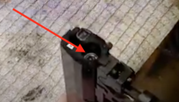

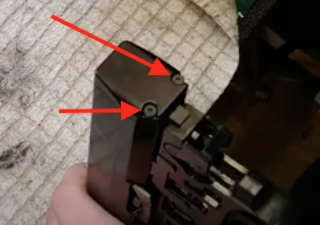

-En la parte trasera de la acción veras una tapa con dos tornillos pequeños,quitalos.Imagen

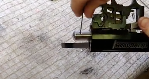

-Ahora veras un tornillo hallen mas grande,ese tornillo es el que comprime o suelta el golpe de martillo,o sea,lo aprietas y subes potencia,lo aflojas y bajas potencia.PERO ese tornillo tiene otro pequeño tornillo que lo sujeta para que no se gire solo,primero tendrás que aflojar el tornillo pequeño,dicho tornillo en algunas carabinas viene fijado con pegamento bloqueador de tornillos.

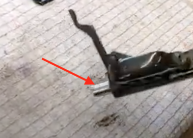

-Ahora amartillas como si fueses a disparar y veras como el martillo sale por la parte trasera,si no sale lo inclinas hacia el suelo o incluso le das un pequeño golpe para que salga,no te preocupes,no se va a caer nada.
-Ahora veras ese pequeño tornillo que debes de aflojar para poder ajustar el poder de la carabina,si el tornillo está pegado muy fuerte tendrás que aplicar algo de calor con secador de pelo o pistola de calor hasta que se suelte.

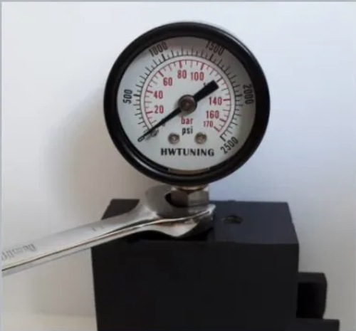

La presión del regulador normalmente debe estar entre 85 y 105 bar, probablemente encontrarás el ajuste exacto con una presión de entre 85 y 90 bares para un calibre .22 y alrededor de 95 bares para un calibre .177
Para saber dónde está tu regulador tienes dos formas de saberlo,
1º Llenas el deposito y dispara a través del crony,cuando observes una caída sustancial en la velocidad,un bajón fuerte de velocidad,miras el manómetro del depósito y lo que te marque será una medida aproximada de los bar regulados.

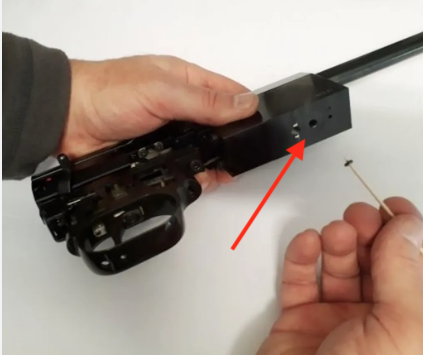

2º En el cuerpo de la carabina,parte baja,trae un tornillo que cierra un agujero,con la carabina sin aire sacas el tornillo,saldrá una pequeña bola de acero y ahi atornillas un manómetro,conectas el depósito y el manómetro te indicará a cuánto exactamente está regulada.
