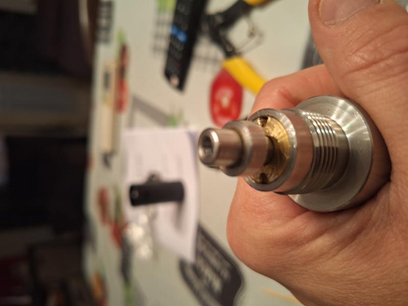

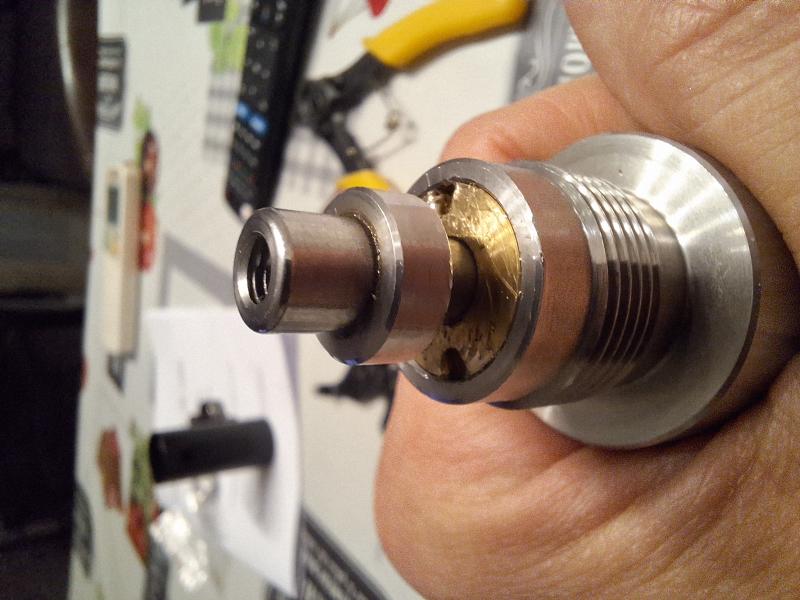

Hola compis, a ver si me dais algun truco..
Os cuento, estoy intentando desmontar la pieza de latón que veis en la fotografía adjunta, de la Snowpeak M18 para cambiarle la aguja percutora.
El caso es que viendo los vídeos de esta marca lo sacan con una llave de grupillas y eso es lo que estoy intentando pero no hay manera...."toy" ya "desesperao"
Se os ocurre alguna manera de poder aflojar esa pieza??
Gracias anticipadas

Entiendo que va a rosca, que introduciendo los alicates en los agujeros gira.
Prueba a calentar la pieza con un secador o una pistola de escapar, a ver si le han puesto fijador de roscas.
Puedes ponerle también algo de acetona a ver si afloja si lleva adhesivo.

Hola Merlin!!! Muchas gracias por contestar
Si, ya he probado calentando con un secador y la pieza ha quedado bien caliente que habría aflojado cualquier fijador y aun así no ha habido manera
Si, va a rosca como comentas y si, debería aflojar con los alicates de grupillas, pero.....nada....no hay manera

Hola,
Si no parece tener fijador, lo mejor es que compres un "aflojatodo" de los que usan en los talleres de automoción, lo rocías bien y luego lo metes un par de horas al congelador.
En teoría ambas piezas deberían contraerse y, ayudado por el spray, la retención debería ceder.

Esa pieza aguanta bastante presión de aire,seguramente se habrá quedado pillada y por la pieza que es no creo que le hayan puesto fijatornillos.Normalmente suelen salir con un alicate de puntas finas,en este caso si esta muy apretado puedes intentarlo con unos alicates con punta a 90 grados,incluso con una llave específica,o fabricarte un útil con el que puedas hacer mas fuerza.
Lubricar con wd 40,un poco de calor pues NO,al ser materiales distintos dilatará el bronce primero y mas,puede agarrotarse aún mas.En todo caso un par de horas en el congelador,el bronce se encoge mas que el hierro o acero y eso ayudará bastante a soltarlo.

Es un buen producto y entre las propiedades del WD-40 que solemos usar está la de desatascar piezas, aunque no es un lubricante específico para ello. De hecho tienen uno que se llama specialist, que es especifico como aflojatodo.
Si tienes el normal, úsalo y prueba, lo mismo es suficiente.
Cuando metas el alicate y vayas a soltar la pieza, intenta dar un golpe seco, lo ideal sería fijarlo en un soporte o tornillo, meter el alicate en los agujeros y darle con un martillo de fibra sobre el alicate, en el sentido de giro.

Mil gracias Travieso, así lo voy a intentar porque no tengo ningún lubricantes que no sea WD40 y ya me comenta Chinchu en siguiente mensaje, alguna igual que tu, que no, que no es el adecuado
Ya diré si ha salido bien
Gracias!!!

Ok Chinchu, voy a probar como comenta Travieso solo a meterlo al congelador sin el lubricante, porque no tengo otro qie no sea WD40
Ya contaré que tal
Mil gracias!!!

¿Estas seguro que el giro es el estándar?
¿No será al revés?

non_fuyades escribió:¿Estas seguro que el giro es el estándar?
¿No será al revés?
Según el video de Arcea la desenroscan a izquierdas, como normalmente
Ahora, cierto es que esta carabina venía con elementos diferentes las de las primeras unidades.....
cuándo saqué la pieza del congelador y lo intente si veo que no sale probaré al contrario a ver
Gracias non fuyades

Bueno, pues nada, no sale.... he tenido la pieza toda la noche en el congelador y ahora he probado con unos alicates curvos bastante más fuertes para ver si me ayudaban a hacer más fuerza y no hay manera.
He cogido el secador de pelo y y he vuelto a darle calor aprovechando que estaba congelado para ver si contraste podía ayudar, pues nada....tampoco.....estoy desesperado...... :zombie1:

Buenas compañero, después de todo lo que has intentado, yo probaría con un botador , saca pasadores, varilla de acero o cualquier cosa parecida, de un diámetro adecuado y con un martillo golpear en el sentido de giro . No se me ocurre nada más... Suerte. El botador inclinado contra el borde del orificio...

Yo intentaría mirar por el registro de la pieza el sentido de los hilos, a ver si bajan a izquierda o derecha.
Opciones que yo intentaría, si eres manitas o conoces a alguien que lo sea, que te haga una pieza como la que se usa para aflojar las tuercas de las amoladoras o incluso mirar si alguna de las que se venden te se ajusta.
https://www.amazon.es/Llave-brida-recta-amoladora-%C3%A1ngulo/dp/B08H8LP9W2
Otra opción un poco mas bestia, vaso de carraca mas grande que la pieza para sortear el pitorro, soldar 2 pines de acero para que encaje y con la llave de carraca le das, sino, llave de impacto.
Otra, proteges bien el centro y con una llave de cadena para aflojar filtros, cierras y le metes entre eslabones 2 botadores de acero y le das caña.
En la rosca que tienes debajo le pones una tuerca grande y con esto la fijas a un diente de banco para que no se mueva.

Parece que sí que se resiste,el problema mayor es que no puedes dar calor a lo bestia,se joderia la aguja,su asiento y si se marcase el asiento pues aguja nueva.
Otra solución un poco mas bruta sería sujetar el cuerpo de la válvula a un tornillo de mesa,buscando no apretarla demasiado pero que tampoco se mueva,un botador largo y unos golpes en seco alternando ambas muescas,se que es mas a lo bruto,pero a veces no queda de otra.
Cuando consigas sacarlo,si no te importa comenta cómo lo as conseguido,se a puesto interesante.

Hola José, gracias por contestar
Efectivamente, he pensado que es lo único que me queda por hacer, pero para eso necesito un tornillo de banco y tendré que ir a algún sitio a que me dejen ya que no tengo.

Mil gracias. Merlin por todas tus aportaciones
Creo que la mas factible para mi, sería el intentar co seguir alguna llave de amoladora o similar qie encaje
Un abrazo

Hola Travieso!!! Gracias por contestar
Si, efectivamente como decía antes el compañero y es lo próximo que voy a intentar
Si la logro sacar y no digo nada por aquí, sería para echarme del foro después del mal que os he dado jajajqja
Por supuesto que os lo diré
Mil gracias, como siempre
