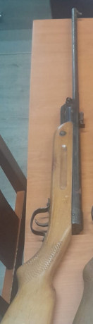

Hola, algun consejo para quitar el tapón de una carabina MAB?, no lo puedo desenroscar, y no me atrevo a calentar con soplete.
Hola, algun consejo para quitar el tapón de una carabina MAB?, no lo puedo desenroscar, y no me atrevo 00
Hola, algun consejo para quitar el tapón de una carabina MAB?, no lo puedo desenroscar, y no me atrevo 01

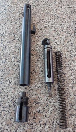

Ok, conseguido, he hecho un poupurri con todos los consejos y lo he logrado, he tenido toda la noche la cámara en el congelador, recién sacado le añado hw40 y le hecho por encima agua hirviendo, con cuidado la sujeto en el tornillo, unos golpes, palanca con un cincel tirón seco y un crack que termina con mi dolor de cabeza.
Muchas gracias a todos!
