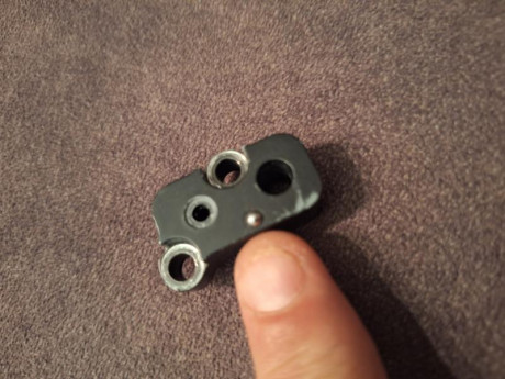

Hola de nuevo Travieso
Sabrías decirme que es esa bolita qué te indico con el dedo en la fotografía adjunta??
Si la presionas, lleva como un muelle qie hace que entre para adentro y salga
Gracias anticipadas

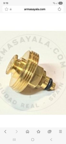

Retomando este post, quería preguntarte....si amplío el puerto de transferencia (numero 2 de tu fotografía) debería de ampliar también el agujero del flujo de aire ?? (número 1 de tu fotografía) o no sería necesario.
En caso de ser necesario, entiendo debería de cambiar el vástago de la válvula a uno del diámetro del nuevo agujero??

La junta blanca solo existe una medida y referencia, no reduce nada, su única misión es guiar el eje de la valvula y evitar que cuando la válvula abre el aire escape por el eje de la válvula hacia el martillo, es de plástico duro, no de goma, por lo que no se deforma ni sufre casi deformación, normalmente solo se daña si intentas sacarla de donde esta.
La tapa hay dos referencias, pero es por el agujero por donde pasa el balín para ir del cargador al cañón, una para 4,5 y otra para 5,5.
Si que algunos modelos llevan un casquillo de latón en el eje de la aguja, este casquillo reduce la cantidad de aire que puede pasar.
Esa pequeña bola con muelle, es el indexador de giro del cargador, el cargador tiene rebajes que coinciden con esa bolita y al girar coinciden, detienen el cargador y lo dejan alineado con la entrada del cañón.

Hola Mamasboy
Entiendo por tu comentario, que si amplio el puerto de transferencia, no debería de aumentar el diámetro del agujero donde asienta la válvula con la junta de teflón, es correcto??
por otro lado comentarte que son experimentos que me gusta probar sin mayor interés que el disfrutar un poco.
qué la cago con la pieza? pues la compro en ayala que tiene repuesto y ya está pero sí que me gustaría hacer pruebas con esto que estoy comentando.
en resumen si amplío el puerto de transferencia no necesitaría ampliar el diámetro donde asienta la válvula, correcto??
Ok a lo de la bolita

tu mismo, si quieres probar lo único que tienes que tocar es el agujero del puerto de transferencia, puede que ganes también algo poniendo el muelle de la aguja de la válvula algo mas flojo, para que la aguja se mantenga mas tiempo abierta en cada disparo.
Lo que seguro te aumentaría potencia, es agrandar la cámara de baja (el agujero donde entra el muelle de la aguja de la válvula), pero esto ya son palabras mayores y si lo estropeas, de esa pieza no hay recambio.
El regulador de presión cambia, tienes como mínimo tres, el de 7,5j, el de 16j y el de mas de 16j.

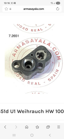

Te refieres a esta pieza no??

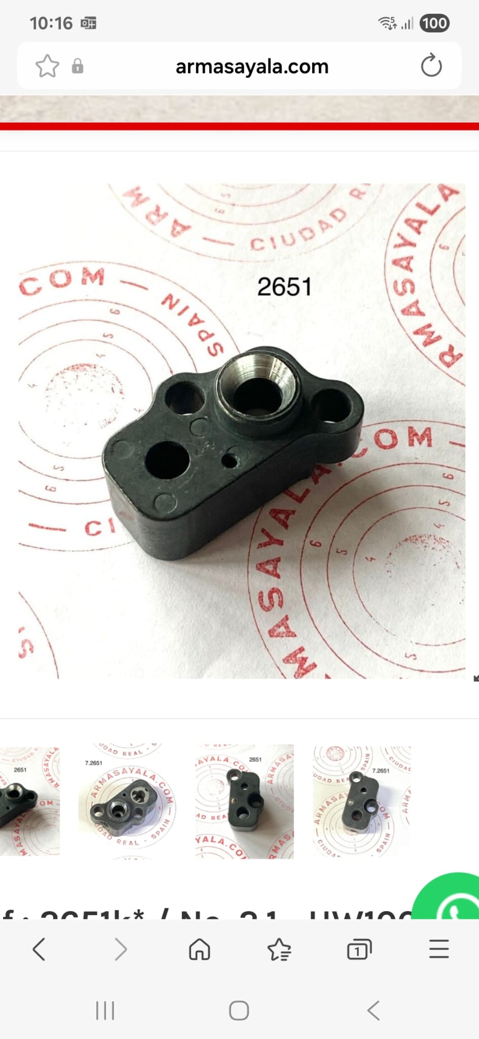

Buenos días
Tengo que comprar esta pieza y si os fijais, están estas dos que una de ellas, lleva como un añadido en la zona donde entra el balin
Yo la que tengo en la carabina, es la que no lleva ese añadido, pero no se si eso es una mejora en esa pieza o es para HW 100 mas modernas.
He intentado localizar a ayala por wasap para preguntarles pero no hay.manera, quizás estén de vacaciones
A ver si alguien me puede ayudar
Os adjunto fotografías

Si no estoy equivocado,o recuerdo mal,hace años que no toco una hw,la primera foto corresponde al modelo bull pub y si es asi,encajar encaja pero no sella bien,la torica que lleva es un pelin mas pequeña.
Aun asi,hw ha hecho algunas actualizaciones,a la hora de comprar tener en cuenta el modelo y año de fabricación,las versiones en distintos calibres coinciden si coincide el año y modelo.
PD: Creo por lo que he leído en el foro y porque yo le compraba asiduamente los balines, las dianas y algún que otro accesorio que AYALA estaba liquidando por cierre.( no lo se de seguro).
