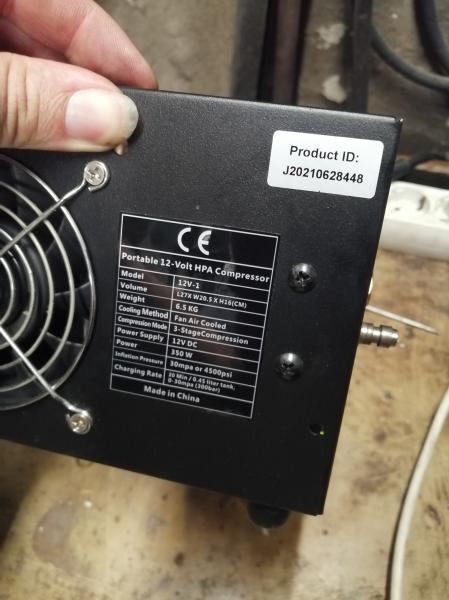

Tengo que reparar un compresor Onix mistral 400 que tiene 3 años pero arcea pasa de suministrar recambios,
Se que es un compresor chino con el nombre cambiado para arcea, ¿alguien sabe decirme cuál es la marca y modelo chino original para buscar recambios?

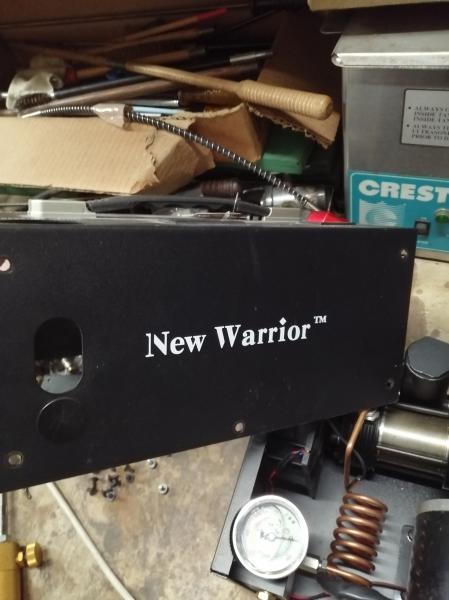

el warrior es el que distribuye arcea.

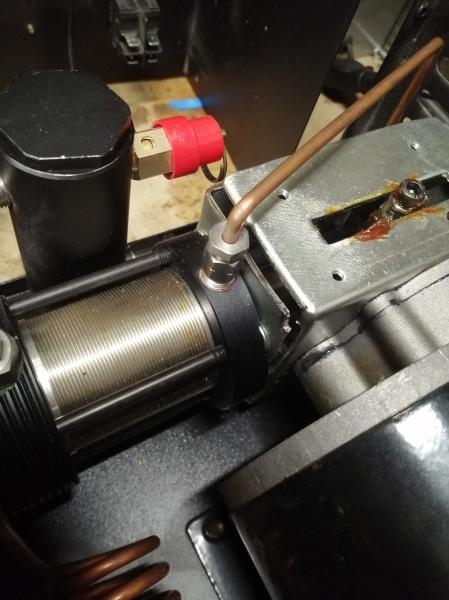

Ha reventado el cárter que une el motor con el cilindro, podría soldarlo, pero esta muy deformado, preferiría cambiarlo.

seria el mismo modelo que este de aqui: https://realcash.es/compresor-new-warrior-12v-1-350w-acc/

Hola, mira en aliexpress compresor Tuxing pcp, encontrarás todos los recambios que necesites de ese compresor.
https://es.aliexpress.com/store/2653128?spm=a2g0n.detail.1000013.1.3c0axt3Ext3Egh&pagePath=allProduct.htm&shopId=2653128&sellerId=229532312&sortType=bestmatch_sort

Muchas gracias, aparentemente es justo lo que necesito.

Hola, de nada, revisa bien las partes móviles que hay dentro de esa caja, sobre todo el rodamiento:
https://es.aliexpress.com/item/1005003598740356.html?spm=a2g0n.productlist.0.0.65f67190FsF5fq&browser_id=e37447917c2b4c05825733bdb4ba3128&aff_trace_key=f2cba8ec17924b39aa13721c67897e61-1725738190086-07032&aff_platform=msite&m_page_id=axyinalqxucarewz197e9729947bfe6b495110d4e5&gclid=&pdp_ext_f=%7B%22order%22%3A%2227%22%2C%22eval%22%3A%221%22%7D&pdp_npi=4%40dis%21EUR%2110.76%218.39%21%21%2112.34%219.62%21%402103892f17519682911102580efa88%2112000026440324596%21sea%21ES%211892167347%21X&algo_pvid=5fc81260-714b-4d7c-974d-c09406771c72
A mi se me partió en eje del engranaje y era porque el rodamiento estaba mal, aparentemente parecía bien pero cuando lo desmonté estaba mal, no giraba y no estaba concéntrico ya que las agujas del rodamiento se habían salido de su alojamiento.
