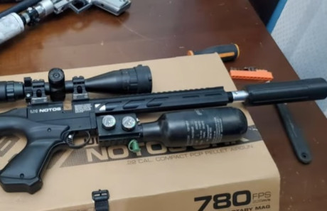

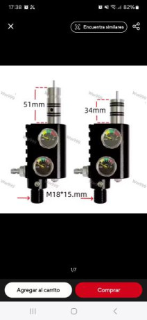

Me gustaría ponerle a una HW 100 una botella de esas de fibra de color negro, de 400 cc o 500 cc y he visto un accesorio que venden en el Reino Unido pero que es extremadamente caro tanto el artículo como el traerlo a España.
Indagando en página chinas, he visto este accesorio que creo que llaman "Z" o algo asi, del cual os adjunto fotografía, para a ver si alguno de vosotros me puede decir, si podría ser valido para colocarlo en una HW 100 y adaptarle dicha botella
también os adjunto una fotografía de una carabina que no tiene que ver con esta pero para que veáis a qué me refiero de lo que quiero colocar

El adaptador del cual pones foto te puede servir,viene con su pin de carga, dos manómetros,uno para medir el aire que tienes en la botella y el otro para ajustar el regulador que trae incorporado y por cierto tendrás que cambiar porque es muy malo,ademas trae válvula unidireccional para que puedas quitar la botella con aire.
Como inconveniente tendrás que coger y quitarle a la hw100 su fantástico regulador,pero al quitarle el regulador tendras un plenum mas grande,tipo fx.
Si quieres mantener su regulador y tener un botellón necesitarás este otro,es un adaptador de botella buddy para hw100.
Mirate esta pagina,igual sacas ideas.
https://www.facebook.com/groups/747973817239670/media
Sinceramente en mi opinión,y cada uno tiene la suya,la hw100 es para dejarla tal cual,si quieres mas disparos por relleno tienes opciones a instalar un depósito mas largo,solo vas a conseguir cambiar su aspecto y la carabina no va destacar ni a mejorar en nada,en mi opinión si no se hace un buen trabajo lo que queda es una cagada.No solo es el adaptador,depósito,funda para cañon,culata.Por lo que te vas a dejar ahi te compras una fx crown y tienes dos carabinas.
