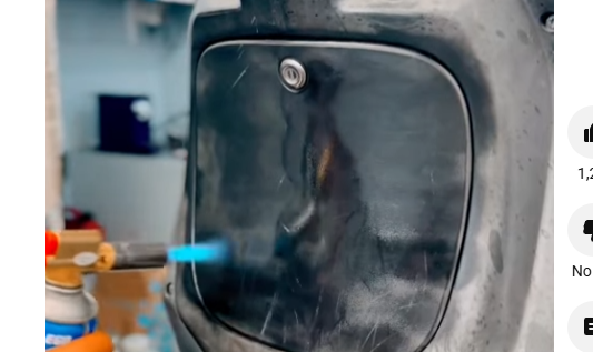

Hola, lo de reparar el plástico es algo que siempre me ha interesado pero que no tenía muchas esperanzas en lograr. Hace poco un conocido me habló de varios métodos con soplete para ello, no tengo ni idea pero por lo menos hay algún sistema, por si quieres seguir investigando te dejo el vídeo que me pasaron:
https://www.youtube.com/shorts/M4_dQHKuP8w

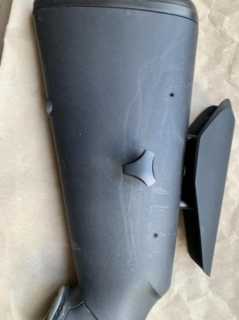

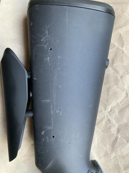

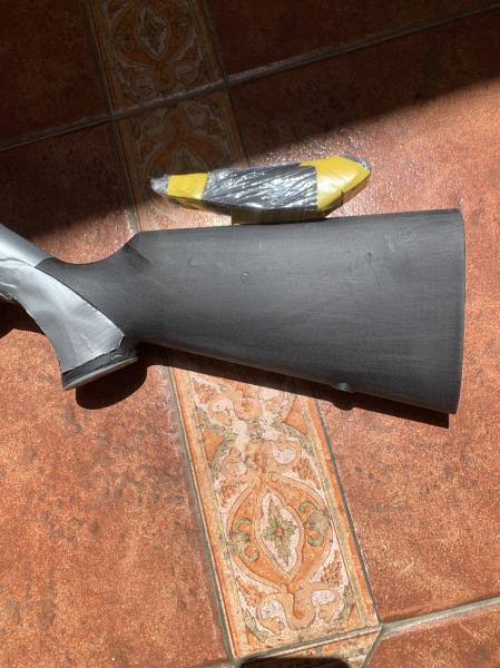

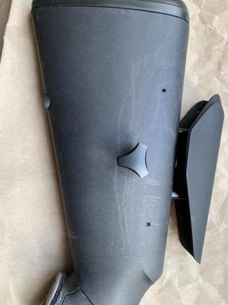

Hola, no puedo abrir el video, no obstante, ya he contactado con un chapista de coches y me ha dicho que existe un producto que para lo que yo quiero me da el arreglo. El lo utiliza en los carenados o plásticos negros de los coches, me explica que queda muy bien y es duradero. He quedado con él mañana lunes, le llevo tapado los pequeños hoyos y lijado la culata y me lo pinta con un producto en aerosol que es "testurizado", creo me dijo.
Pongo fotos de como está actualmente la culata y cuando me la pinte, volveré a poner las fotos del resultado para que sirva a otros colegas en caso de que lo necesiten alguna vez.

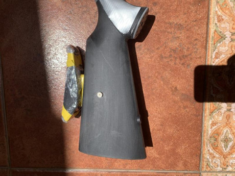

Re: CULATAS DE POLIMERO Y SU RESTAURACION
Preparada para el Lifting de cara
Como digo, mostraré el resultado de la operación cuando este acabada.

Ah genial, pues ya nos dices sí, el vídeo lo que muestra es a un operario acercando un soplete a una moto vieja y el plástico va recuperando la negritud original y demás

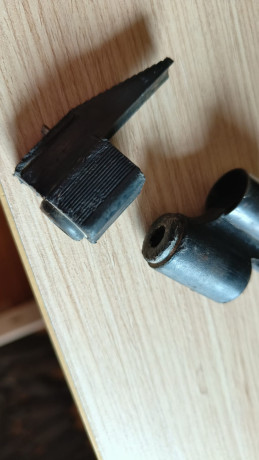

A mí este tema me interesa por restaurar los típicos puntos o alzas de plástico de carabinas antiguas para que sigan llevando las originales, que en algunos casos son prácticamente imposibles de encontrar ya:

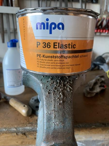

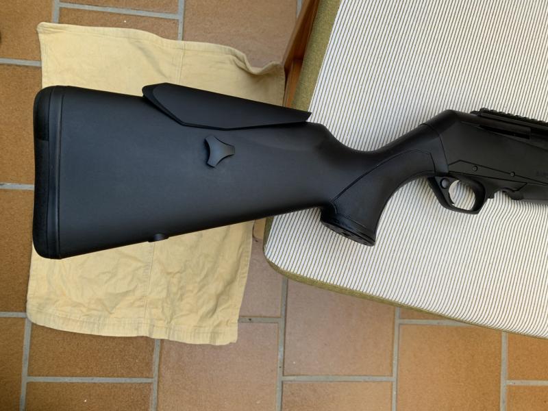

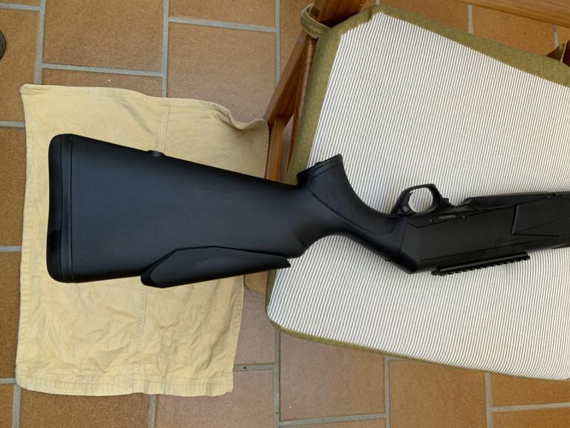

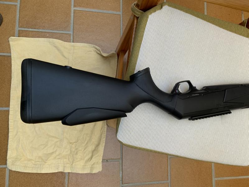

Buenas tardes amigos, después de unos días un poco liadillo con otros temas, voy a poner el resultado del tuneo de mi mk3 según os comente; creo que ha quedado bastante bien.
El proceso ha sido primero tapar los pequeños hoyos con una masilla de plástico especifica, lijado con lija fina y posterior limpieza con alcohol de limpieza. Seguidamente le ha aplicado un producto en aerosol adherente y luego una pintura testurizada tal y como pinta los paragolpes de los coches.
Yo estoy muy contento con el resultado y me garantiza durabilidad, así que si alguno lo necesita, pues este es el resultado y estos son los productos.
Saludos a todos y gracias por vuestras opiniones.
Y estos son los productos:
