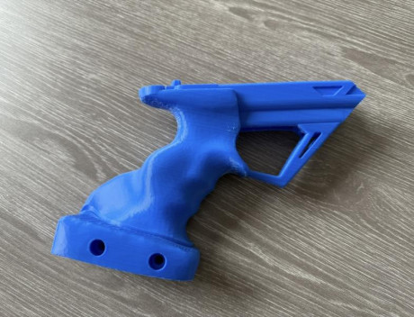

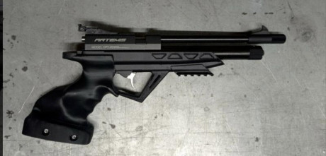

Hola, tengo una cp2 que prácticamente no uso como arma corta porque es infumable el grip que tiene, es imposible sujetar bien porque ella culata es lisa y se resbala.
Ya a punto de tirar la toalla se me ocurrió buscar alternativas y no encontré nada, a parte else en algunos foros de fuera que hablaban de alguien de Reino Unido que hace unos grips para co2 pero que no envía a España.
Actualmente estoy imprimiendo en 3D un modelo que encontré en un biblioteca de STL y modificando para que ajuste perfecto a la Zasdar.

Más o menos va a ser así, ahora estoy imprimiendo la última prueba y he estado mirando cómo pintarlo porque no me gusta el tacto del PLA

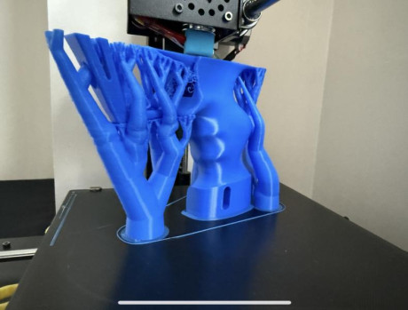

Realmente el archivo tiene la pieza que sujeta el cilindro de la botella y el cañón mucho más largo pero es una movida para imprimir, y tratar después esa pieza así que he optado por cortarla.

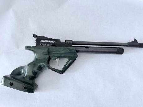

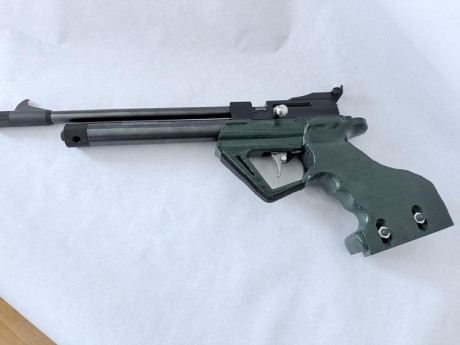

El agarre mejora mucho no porque el material que estoy usando será buenísimo sino porque el agarre de la cp2 es nulo.
Ahora que ya tengo en plástico un modelo que encaja
Perfectamente me gustaría buscar la manera de llevarlo a madera o similar, de momento lo voy a lijar y pintar a ver qué tal, otra sería imprimir con un material distinto.

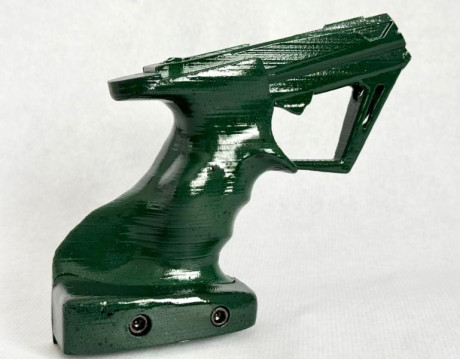

Ya tengo el primer prototipo secándose.

Mensajepor Dave » 16 Mar 2025 09:40
Va pillando forma
Mate88
Mensajes: 1847
Registrado: 10 Dic 2016 17:35
Re: Mod Zasdar CP2
Mensajepor Mate88 » 17 Mar 2025 00:40
Hostia que chulada! El verde le queda de lujo.

Mensajepor Dave » 17 Mar 2025 10:52

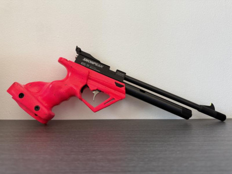

Estoy haciendo una en rosa fluorescente ahora :vacaciones^:

Mensajepor Dave » 07 Abr 2025 16:23
Ya tengo la definitiva :duel-guns:

Mensajepor JoseHilario » 08 Abr 2025 11:36
Cualquiera de las dos queda chula, a mí personalmente me gusta más la verde...

Yo compré el mismo modelo y salgo del paso enrollando cinta para mango de raqueta en la empuñadura. No es una gran solución, pero ha mejorado mucho el agarre.
Desconozco el mundo del 3D, pero ¿sabes si es complicado hacer uno igual pero para zurdos?
