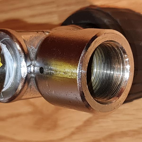

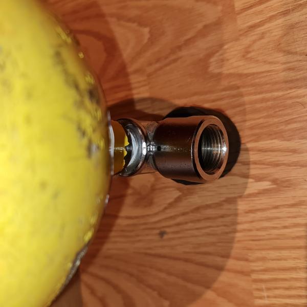

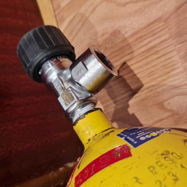

Hola esta es la bombona. Solo pierde con la llave abierta y el adaptador por el agujero que sale en la foto

Que yo sepa, ese orificio es de seguridad.
Me explico; si intentas soltar el equipo roscado en ese lugar mientras hay presión en la línea, ese orificio descarga la sobrepresión e impide que se dispare el racord.
Si pierde es que, o no está apretado del todo, o el asiento está mal; o, como te han dicho, la junta del final de asiento está estropeada; cámbiala.

Seguramente es una bombona de 300 Bar, que tiene una rosca más larga que la de 200 Bar, necesitas una arandela adicional que tiene una goma tórica y que sella el espacio que queda entre la rosca de 200 bar y la de 300 bar. Busca en google "Solid Brass 200/300 DIN spacer ring"
Las venden por ejemplo en la web www.bestfittings.co.uk
