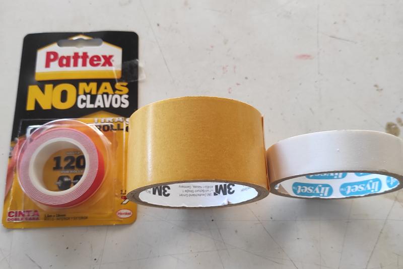

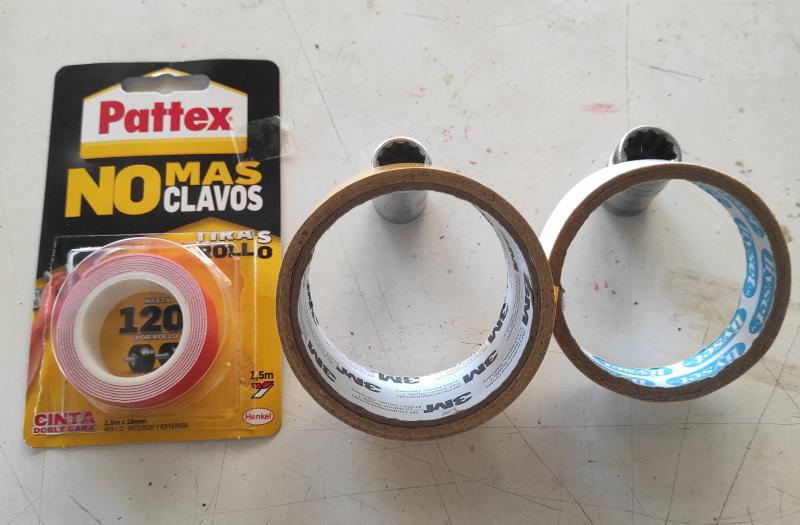

Hola, otra idea por si no sale lo de la pasta térmica y macho roscado es con cinta de doble cara.
Como dicen, no lleva gran apriete y para salir del paso si cortas unas tiras finas va a quedar bien sujeto.
Yo tengo de varios grosores, la que más pega es la de la izquierda (Patex) pero es un poco gruesa, la más fina es la de la derecha.
Una de las roscas del armazón donde van atornilladas las cachas tiene una imperfección por un mal apriete. 50
Una de las roscas del armazón donde van atornilladas las cachas tiene una imperfección por un mal apriete. 51

Pues vaya. Es algo a tener en cuenta como plan B. A veces las soluciones más simples pueden sacarte de un apuro. Muchas gracias.
