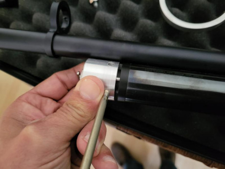

Jacin
Mensajes: 320
Registrado: 04 Ene 2009 01:01
Re: Ayuda mi Air Armas no admite carga
Mensajepor Jacin » 17 Mar 2023 14:43
Útil para poder desenroscar el depósito de aire.
Hola, hace unos días desempolvé la afición, y con ella mi maravillosa AA S 410 Classic, que presenta un 90
Hola, hace unos días desempolvé la afición, y con ella mi maravillosa AA S 410 Classic, que presenta un 91
Hola, hace unos días desempolvé la afición, y con ella mi maravillosa AA S 410 Classic, que presenta un 92

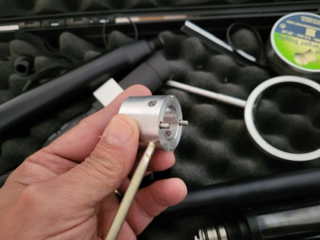

Jacin
Mensajes: 320
Mensajepor Jacin » 17 Mar 2023 17:16
Me lo he hecho. Las medidas son:
Diámetro exterior 32 mm (o un poquito más)
Diámetro interior 20 mm
Los tetones son de diámetro 3 mm, y sobresalen 5.5 mm. están colocados separando sus centros 25 mm.
Como el trabajo de situar los orificios de los tetones lo he hecho a mano, y "a ojo" (con todos los trucos que me permite el tener un torno en casa). esos tetones los he hecho de 3.5 mm de diámetro en la parte empotrada y los orificios donde los empotro tienen 4 mm de diámetro, así con esa holgura absorvo el posible error que tenga mi "ojo".
Afortunadamente me ha salido bien a la primera, pues no me quedaba ningún retal más de aluminio, con diámetro suficiente, por las estanterías.

Jacin
Mensajes: 320
Mensajepor Jacin » 19 Mar 2023 21:08

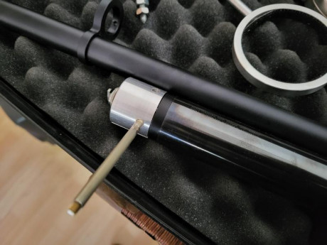

Jacin
Mensajes: 320
Mensajepor Jacin » 24 Mar 2023 22:27
Ya me han llegado las tóricas que estaba esperando.
Mientras mi mujer se viste para secuestrarme y llevarme de compras, he empezado a desmontar.
Me ha costado bastante aflojar el depósito. No se yo, si el útil que he hecho en DELRIN para un amigo aguante sin más... el mío pude hacerlo de aluminio y va estupendamente.
He tenido que desmontar el puerto de carga y el manómetro para poder colocar la tórica.
Conforme voy accediendo a juntas, las voy encontrando aplanadas y plastificadas, se desintegran al tocarlas.
Me doy cuenta de que esto hay que hacerlo más a menudo.
El disgusto me lo he llevado al intentar desmontar el extremo del depósito por donde se carga. No he podido aflojarlo. He sujetado el útil de aluminio en el tornillo de banco. Entre mi hijo y yo hemos aplicado toda la fuerza que hemos podido sin éxito.
Lo he forrado de cinta americana, encima le he enrrollado una cámara de bici, lo he vuelto a poner en el tornillo, como antes, con el útil, intentando aflojarlo con una llave de fontanero.
Imposible, desisto.
He confiado en que al no moverlo, siga sin perder, ya que antes no perdía, y he montado la carabina sin cambiar esa junta.
Por ahora todo bien, lleva ya unas horas y no ha perdido nada.
Está claro que el no poder desmontar esa parte de la válvula de carga es culpa mía, por no haberle hecho nunca un mantenimiento, tengo la carabina desde el 2009 (creo recordar), ha estado guardada sin usar 6 ó 7 años, y claro, se ha agarrotado.
Mas pronto, o más tarde comenzará a perder por ahí.
Se me ha ocurrido que me haré un útil, en aluminio, latón o acero al que pueda dar un golpe seco, o acoplarle el atornillador de impacto.
Y a partir de ahora un mantenimiento periódico.
Y en el peor de los casos, enviaré el depósito a la armería, o aprovecharé y me compro de recambio el modelo más largo. Yo tengo el Classic (creo).
Y me parece que la diferencia con otras (carbine o extra fac), es precisamente la longitud del depósito.
Tendré más autonomía, jeje.
El que no se consuela es porque no quiere
Recomiendo el mantenimiento periódico. Desde luego en la Air Arms resulta muy sencillo y, -quitando el inconveniente de la pieza que está gripada-, se hace en un momento.
¡Ah! He olvidado comentar que he limpiado los asientos, y empapado las juntas con grasa de silicona antes de montar.
Gracias a todos los que os habéis interesado por mi tema.
fedello
Mensajes: 2545
Registrado: 04 Dic 2012 23:08
Mensajepor fedello » 24 Mar 2023 23:56
Hola.
Primero gracias por la pieza, me ha llegado hoy. Todo un detalle que no merezco.
No es culpa tuya que no salga el depòsito, si no recuerdo mal, lleva pegamento, con lo cual la primera vez cuesta un mundo desmontarlo. Hay que aplicarle calor.
De todas formas, yo soy partidario de lo que has hecho: lo que funcione, dejalo como está.
Si luego pierde, ya lo desmontarás.
Normalmente pasa eso con las carabinas pcp que tienen años: casca una tòrica, desmontas, y las demás están resecas y al moverlas ya fugan.
