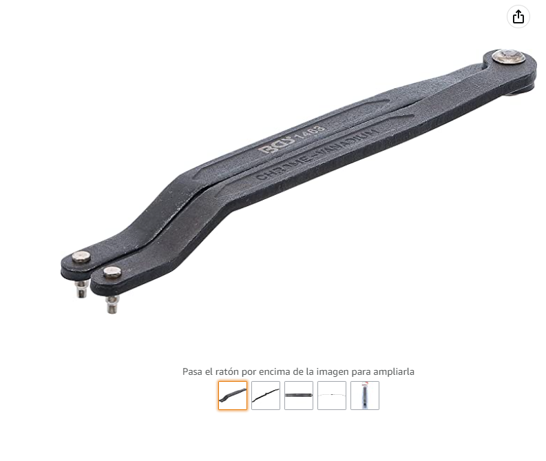

Re: Ayuda mi Air Armas no admite carga
En Amazon, 10 €.....
Esta Herramienta se llama "LLAVE DE ESPIGAS".
Las hay mas completas, y con espigas intercambiables de distintos diametros....
Con las llaves de espiga te puedes encontrar que las espigas no lleguen a entrar en los agujeros, ya que hay muy poco espacio libre entre el agujero y la parte de rosca central.
Buen trabajo Jacin, es una llave que usarás poco, pero facilita tanto la vida que te alegrarás de haberla hecho.
Es para lo único que uso esas herramientas. A veces me invento necesidades que no tengo, con tal de usarlas.
Pensé en medir la llave que Dan con la radial. Pero me lié,...y ya está.
Estaba pensando justo lo mismo: la distancia entre el borde del pasador (lo que llamé tetón) y la rosca del tapón como mucho es 1 mm.
Esas llaves comerciales podrán servir, pero antes habrá que adecuarlas con la radial.
