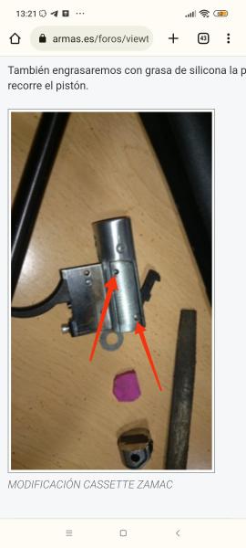

Hola compañeros, tengo dos cometas bastante afinadas, ambas con culata de madera, una del .177 y otra del .22 y lo unico que me queda por hacerles es este brico, pero tengo dos grandes miedos.
- Aguantará la culata y no se romperá o se rajará en donde colocaremos el nuevo tonillo de rabera?? una cometa tiene un gas RAM de cometa de 19 y a veces el 23 julios y la otra tiene puesto uno de 60 kg, a la de 60 kg hay que comer caliente para amartillarla y el problema que veo es que en esa zona de la culata hay poco material para aguantar tal esfuerzo. Mencionar que en el brico es una culata sintética y posiblemente aguante más tralla... no sé si estoy equivocado.
- Aguantarán y no romperan los dos pasadores que unen el disparador a la pieza de zamak en donde apoya el pistón?? con esta nueva configuración soportan toda la tracción, ya que el tornillo donde roscaba el antiguo tornillo de rabera ya no está en su lugar para que el disparador pueda "viajar" y ese tornillo soportaba la mayor parte del esfuerzo.
Agradezco a alguien que lo tenga hecho que me cuente su experiencia, ya que lo que no quiero es destrozar las carabinas.
Un saludo a todos y muchas gracias.

Los pasadores a los que me refiero, que ahora son lo único que sujeta parte delantera del disparador a la cámara de potencia de la carabina, con el consiguiente esfuerzo.

La nueva ubicación del tornillo de rabera, hay que hacer un agujero pasante de 4 mm en la vertical de la culata y en el interior de la culata en esa misma zona aún hay que hacer hueco para que el disparador tengo esos milímetros de juego.

Es buena idea, bien pensado, pero me parecen reformas importantes e irreversibles, yo no me atrevería. ¿La has probado?, ¿Mejora en precisión?. Espero que funcione sin problema.
