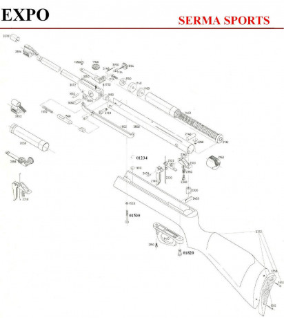

Os cuento una historia: ayer saqué mi Gamo Expo para pegar unos tiritos a 10m, y al cuarto, el tiro sale, pero suena un "cling" muy sospechoso y cae un trocito de alambre de acero de la zona del gatillo... el muelle, roto.
No me quejo porque el arma tiene casi cuarenta años, pero ahora toca buscar la pieza, porque como está ni siquiera se monta el arma. He mirado por ahí y parece que Sermasports está cerrada o casi, y ya no vende repuestos, Adeportes no lo tiene, mi armería habitual ha dejado de reparar aire (según ellos, porque no hay piezas ¿?)... un desastre.
He tanteado a "carabinas y pistolas", a ver si hay suerte... ¿sabéis de alguna otra alternativa para este tipo de repuesto?
Es la pieza 2330 del explosivo que adjunto, y bueno, si además encontrase el pasador 2360, sería la monda, pues se romperá al sacarlo. O bien el conjunto completo gatillo 2318, ya puestos.
Sería una pena no poder repararla, pues tira de lujo. Además le acababa de cambiar el alza, restaurado la culata, etc. En fin.

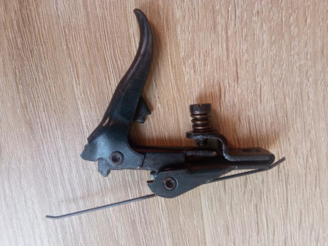

Os cuento una historia: ayer saqué mi Gamo Expo para pegar unos tiritos a 10m, y al cuarto, el tiro sale, 130

Gracias, pero al final encontré el muelle suelto original, gracias a los buenos oficios de Leopard. Lo expliqué en la tira sobre "Trato en armerías". Y como nueva (o casi...)
