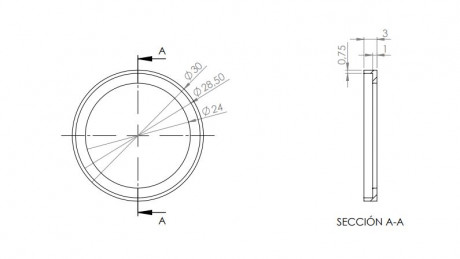

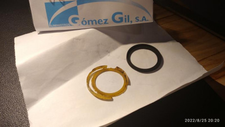

Re: Gamo MC Contest juntas
Hola de nuevo a todos.
Siguiendo el consejo de @Abil ¡¡Gracias!!, contacté con Suministro Gomez Gil de Burgos.
Les envié un plano de la junta para fabricarla en NBR y me la enviaron a casa. Tienen un trato exquisito, muy profesionales.
La acabo de montar y habré tirado unas 20 veces. Por ahora todo bien, he de probar la estanqueidad. Cargarla y dejarla reposar una hora para ver si cae mucho la presión.
Os cargo el plano para quien lo necesite.
