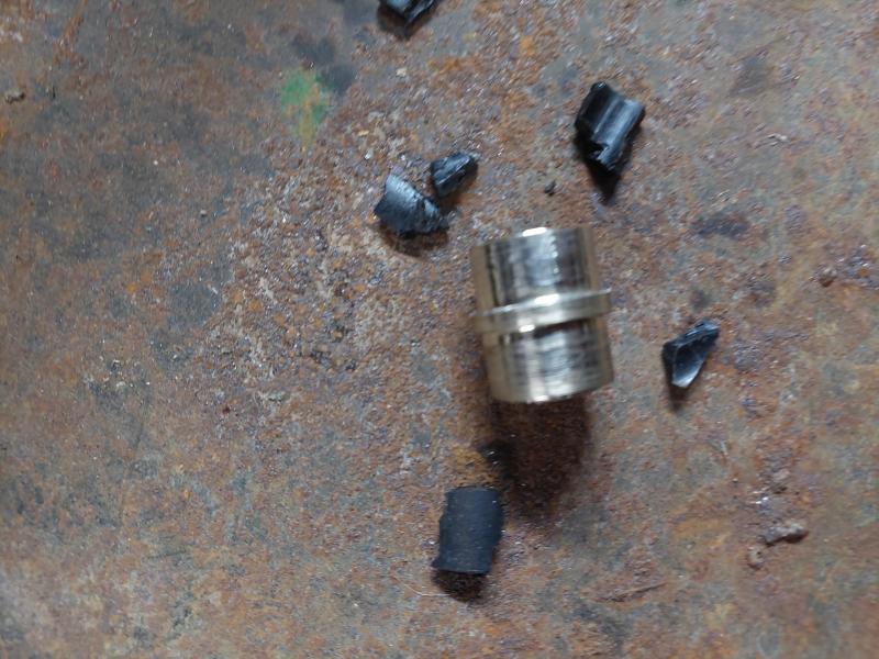

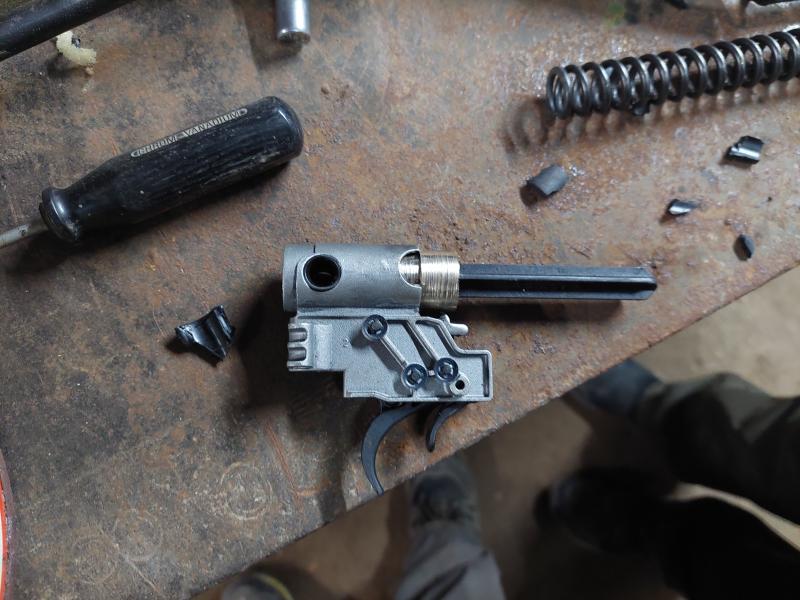

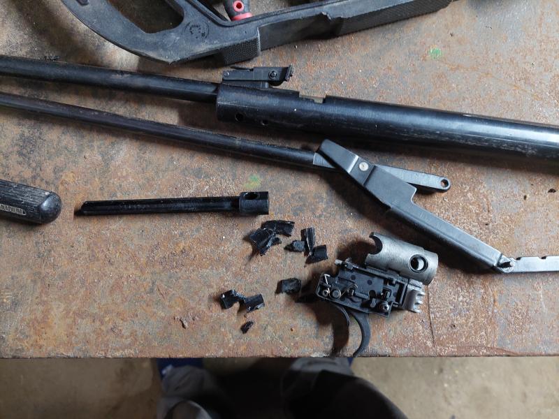

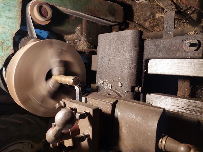

Buenas a todos Señores, tengo un problema con mi Gamo Big Cat CF del 5.5mm el problema es que hace un par de dias estaba tirando, y de repente, no podia cargar-la, la he desmontado, y ahi me encuentro todo de plasticos, que estaban encima del grupo disparador, pues no encuentro recambios, y ya de paso, si la puedo reparar, subir-le un poco la potencia, porque una lata no la traviesa
Adjunto las fotos que tengo

Tienes fotos del pistòn?
Parece que tendràs que cambiar el grupo disparador.

Mensajepor Davidm44 » 26 Ene 2022 17:10

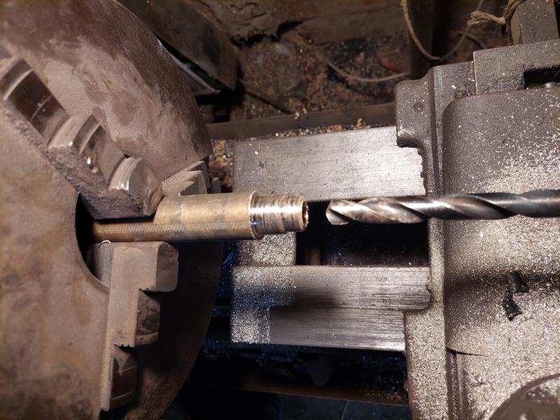

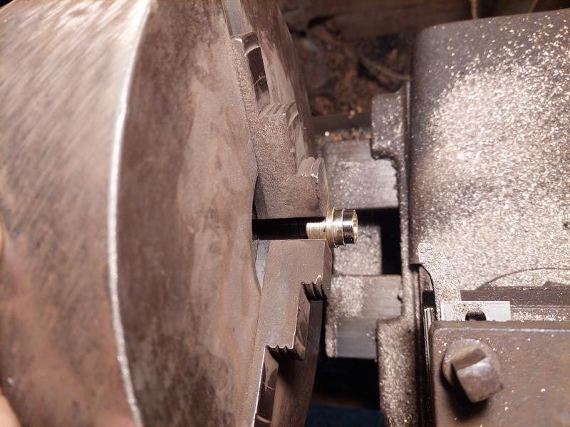

He echo una pieza de cobre con un agujero en el medio y problema resuelto

Mensajepor Davidm44 » 26 Ene 2022 17:33
No he puesto las fotos ordenadas, ya que cuesta mucho de subir-las, espero que os guste y si teneis algún problema con esta carabina comentad-lo y si os puedo ayudar en algo , encantado

Al final que te has encontrado roto o mal?
Ya que estás, afina el gatillo, e camisa el pistón, cambia sellos, zapata

Mensajepor Davidm44 » 29 Mar 2022 23:47
eliminador escribió:Al final que te has encontrado roto o mal?
Estaba roto el tope que tiene para el muelle, para que quedase en su posicion natural, nose que pieza es exactamente, en las fotos sale, es la pieza de Bronze
